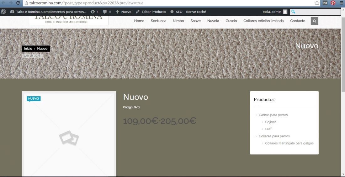

Acabamos de probar a crear un nuevo producto para ver si el problema se relacionaba sólo con los productos ya existentes...pero nada seguimos con lo mismo que expliqué anteriormente...
He echo una captura de pantalla de la vista previa de la prueba de este nuevo producto para que puedas ver como se mostraría.

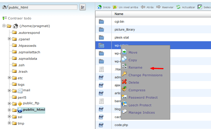

Puedes usar el Administrador de Archivos de tu cpanel para cambiar el nombre , revisa :

he mirado el tuorial que me habéis aconsejado, pero no consigo ver como renombrar las carpetas, sólo enseñan como renombrar ficheros.

Hola Elena,
Las carpetas, se renombrar de la misma manera que los ficheros. Para renombrar una carpeta, tan solo tiene que pulsar con el botón derecho del ratón sobre el directorio y seleccionar la opción rename:

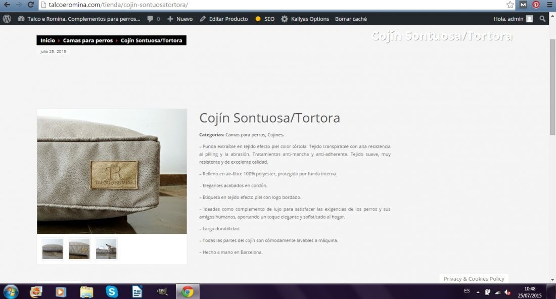

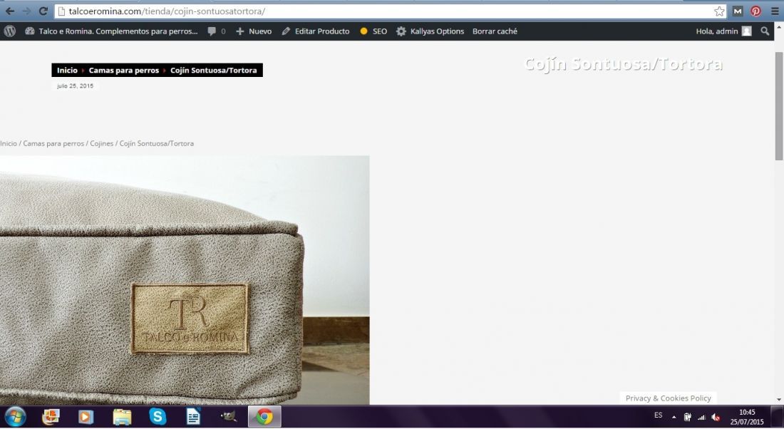

Ahora al renombrar la carpeta se muestran correctamente los atributos y las variaciones.
El problema es que ahora se ha desconfigurado el tema en cuanto al tamaño y la visualización imágenes: al entrar en el producto ve pedo solo visualizar la imagen destacada en un tamaño exagerado y las imágenes del image gallery no aparecen.

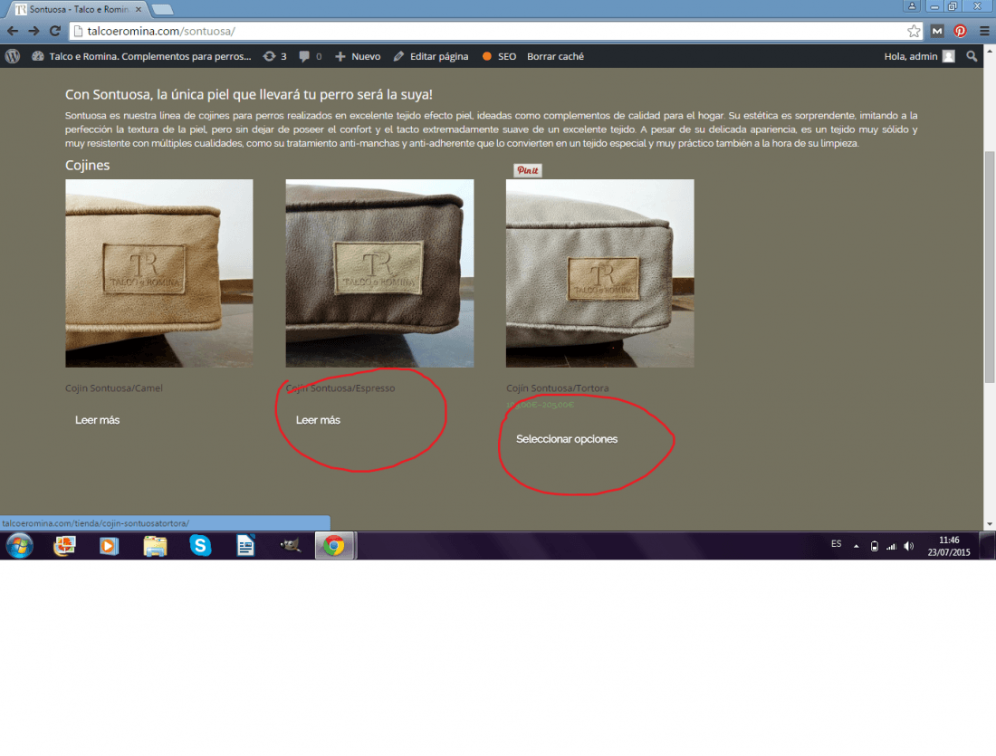

Además se ha modificado también la visualización de los productos en las páginas. Ahora se muestra, bajo el producto, "Leer Mas" o "Seleccionar opción". Os adjunto una captura de pantalla de la página para que podáis ver mejor a lo que me refiero.

tal y como me habéis sugerido he enviado un ticket de soporte explicando el problema. Ahora me acaban de actualizar el theme, he vuelto a renombrar la carpeta woocommerce con back_woocommerce. Al renombrarla se muestran correctamente atributos, variaciones y la opción de comprar, pero las imágenes de productos siguen con el mismo problema: entrando en el producto se visualiza sólo la imagen destacada en un tamaño exagerado y las imágenes del image gallery no aparecen.
Os adjunto dos capturas de pantallas del mismo producto antes y después de renombrar la carpeta. La primera captura/imagen corresponde a la que debe ser la visualización correcta, la segunda es como se muestra después de haber renombrado la carpeta para que se pueda mostrar la opción de comprar.

Este es el link del producto http://talcoeromina.com/tienda/cojin-sontuosatortora/
Ahora que esta renombrada la carpeta de " woocommerce" a "back_woocommerce", podrás apreciar como se muestran las variaciones y la opción de comprar, pero tal y como explicaba antes el tamaño de las imágenes aparece desmesurado y sólo aparece la imagen destacada.
Te adjunto también un captura del mismo producto antes de renombrar la carpeta. Se muestra tal y como debería ser correctamente, pero sin las variaciones ni opción de compra.

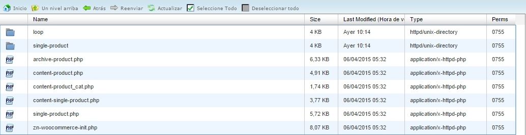

Revisa que versión de PHP tienes, envía una captura de pantalla de los archivos que hay dentro de la carpeta woocommerce

Te envío, también, la captura de pantalla de los archivos que contiene la carpeta woocommerce.
