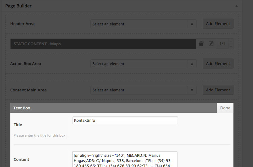

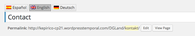

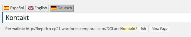

Hola Rafael,
Adjunto te envio las pantallas. El problema es que no me coge las traducciones para la URL o para los textos de los elementos del page builder. Por ejemplo pongo en la URL para la versión alemana "kontakt", voy a la versión inglesa y pongo "contact", elijo otra vez la versión alemana y aparece "contact". Y lo mismo pasa si redacto textos para la parte de SEO o la parte del page builder. Pero por ejemplo con el titulo de la página funciona.
