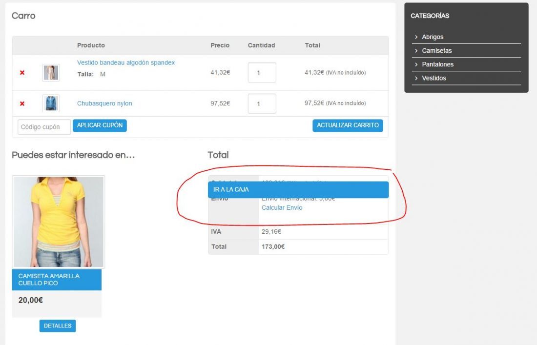

Hola, he estado viendo los videotutoriales de WordPress con Framework Gantry y no me he podido aclarar sobre estos problemas
Cuando voy al carro después de realizar una compra el botón "ir a la caja" sale colocado encima del total.
Después de manipular varias cosas y no dar con el problema he decidido instalar de nuevo el pack epimeteo, y sin tocar nada de la configuración de la plantilla el problema esta presente, por lo que creo que es un error de la plantilla.
Necesito una solución. Un saludo
P.D. con la plantilla Jano tengo el mismo problema

Vete al directorio wp-content/themes/epimeteo_wp/less de tu web y reemplaza los archivos template.less y woocommerce.less por los que te adjunto en el zip. Esto debería solucionar el problema.

Gracias, efectivos, como siempre, buenas soluciones y rápidas
El problema con la plantilla epimeteo se me ha solucionado sobreescribiendo los dos archivos que me indicaste.
Pero al hacer lo mismo para solucionar el mismo problema del boton "ir a la caja" en la plantilla Jano me he cargado el efecto zoom de los artículos y el menú principal se ha cambiado por completo.
me podrías solucionar de la misma manera el problema para la platilla jano?

Es posible que tenga alguna variación, sería mejor que crees un nuevo hilo de discusión con el título correcto y la url de tu sitio en donde tienes la plantilla Jano.
