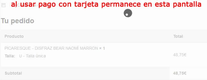

Buenos días.
Tras actualizar woocommerce a la ultima version la semana pasada, si elegimos la opcion de pago con tarjeta, aparece el icono de "cargando" pero no muestra los datos para validar la tarjeta.(anteriormente en unos segundos saltaba de pantalla)
Esto ocurre tras actualizar woocommerce a la ultima version.

Continua el mismo error(tras rellenar el primer formulario, con los datos del cliente, si usamos el pago por TPV, entonces aparece el icono de CARGANDO... pero no pasa ala pantalla de la tpv CECA, donde puedes poner los datos de la tarjeta).
Testeado en explorer 11 y firefox 36.0

En principio parece un mal funcionamiento del módulo o de compatibilidad. Al ser un módulo de pago, no podemos probarlo y ver como funciona. Puede que requiera alguna actualización o sea un bug, contacta con el desarrollador directamente.
Respondido : 27/02/2015 5:47 pm
Respuestas: 175
Buenos días Julen .
Disculpa el retraso en la respuesta.
Efectivamente, tenias razón , era necesario una actualizacion del modulo para la nueva version de woocommerce.
