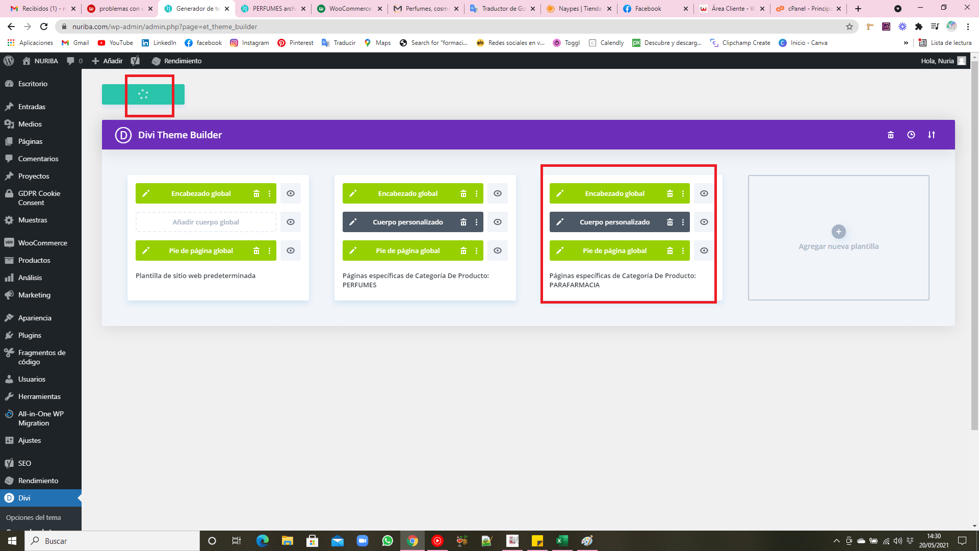

He creado nuevas plantillas de tienda de categorias etc varias veces y no se guardan, se queda pensando la rueda cuando entro a personalizar cada plantilla.
generador divi

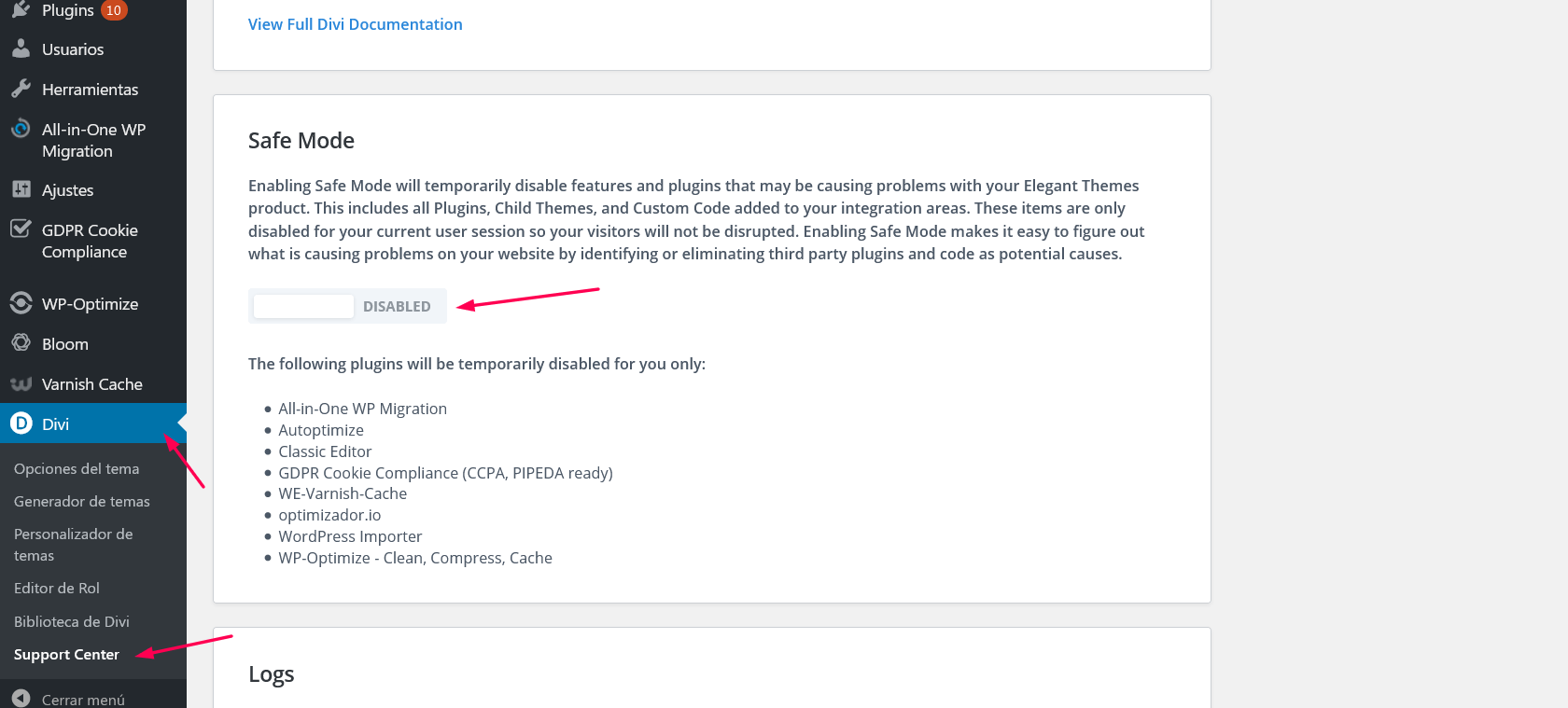

Esto generalmente sucede por algún conflicto con un plugin, verifica lo siguiente ingresa a Divi -> Support Center y activa la opción safe mode
Screenshot
Verifica si al hacer esto y crear una plantilla las opciones cargan y se guardan sin problemas, si es así, esto quiere decir que un plugin esta causando el conflicto. En este caso desactiva nuevamente la opción de safemode, luego desactiva todo los plugins y ve activando uno por uno mientras pruebas hasta determinar cual causa el conflicto.
