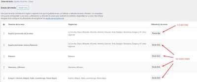

Las pruebas que he realizado tanto en el web de producción como en el clon arrojan la siguiente información: funciona con envío creado fuera del plugin de GLS (precio fijo). No funciona con las zonas creadas para el plugin de GLS (que es el motivo de este post). Es como si no cogiese la configuración de zonas de envío si está activo el plugin. Antes si que lo hacía.
captura envios si funciona no funciona

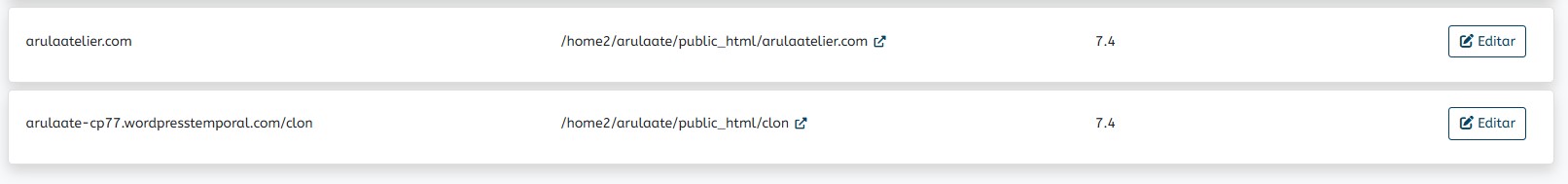

La versión de PHP para ambos es la 7.4.
¿A qué te refieres con que si he validado los recursos configurados para el sitio web por parte de los parámetros de PHP? ¿Quieres decir que la tengo que cambiar a alguna versión de PHP superior?
captura versiones php arula

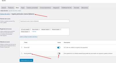

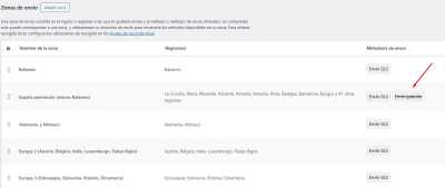

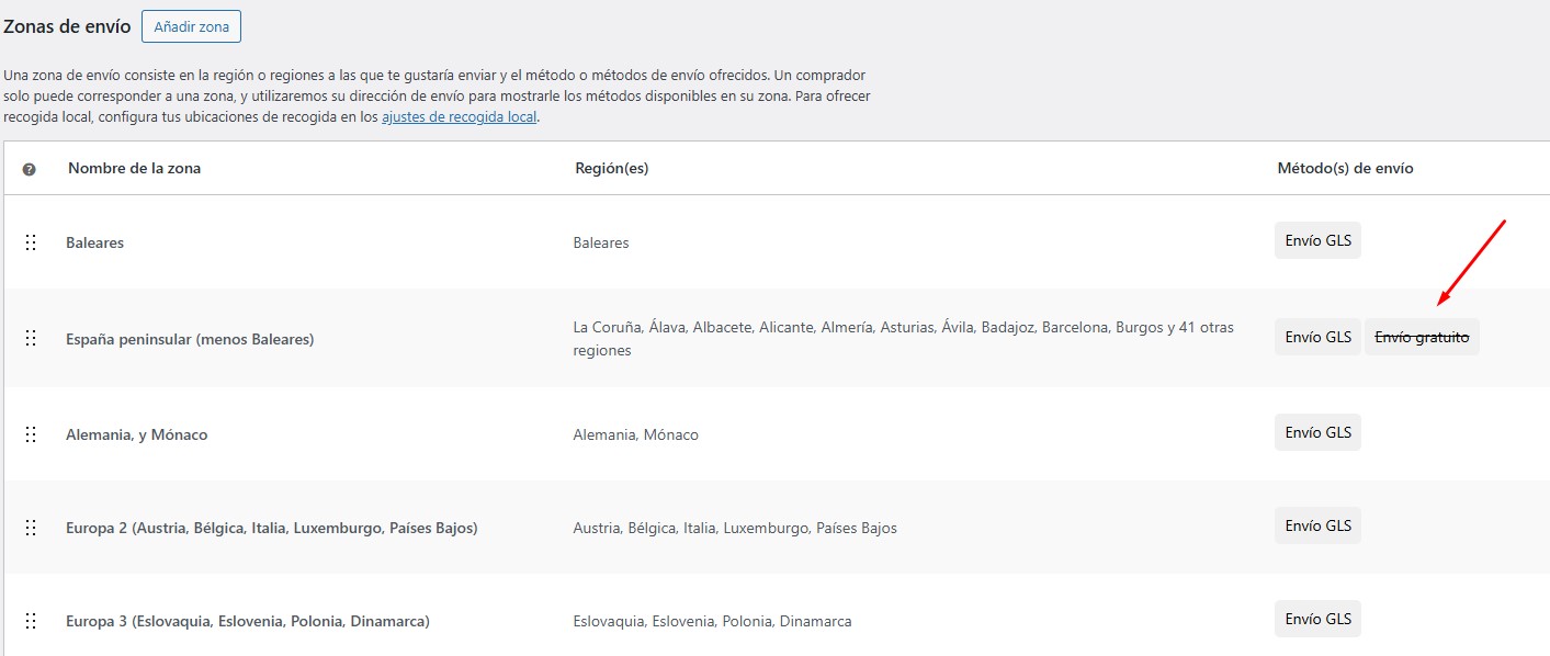

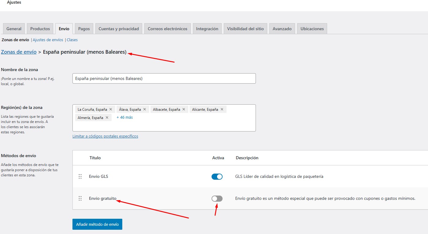

Hola a tod@s.
Ya hemos resuelto el problema, vamos, más bien ha sido un técnico de GLS que ha encontrado una solución un tanto extraña pero efectiva. Con el plugin GLS activado, última versión, en WooCommerce>Ajustes>Envíos ha añadido un nuevo método de envío "envío gratuito" a una zona existente que tenía ya otro método de envío, el de "GLS". Es decir, editando una zona y añadiendo un segundo método de envío, ya sea gratis o de precio fijo, sin activarlo, hace que se vean ya todas las zonas y opciones de envío de GLS.
captura solucion final
Las pruebas que nosotros hicimos anteriormente aquí en el foro fueron creando una nueva zona de envío completa con "Precio fijo", pero no funcionó. Esa es la diferencia.
captura solucion final2
Expongo aquí estas conclusiones por si pueden ayudar a alguien con el mismo problema, o similar.
Gracias por vuestro tiempo.
