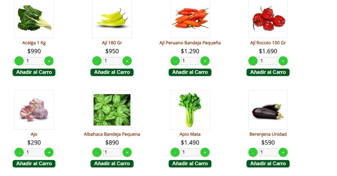

Muchas gracias! Queda como lo queria!! Adjunto pantalla.
Sin embargo, al cambiar la cantidad, me lleva a la pagina del producto. Lo voy a dejar asi para que puedas ingresar www.elementotiera.cl para que lo veas.

Según lo que veo el problema es el enlace que esta envolviendo a todos los controles de cantidad junto con la imagen
Revisa en los archivos de tu theme si tienes una carpeta Woocommerce y dentro de ella si tienes algún archivo que haga referencia la producto, podrías probar renombrando la carpeta woocommerce de tu theme y ver si tienes el mismo comportamiento, con este último cambiará el diseño pero es sólo para probar.
