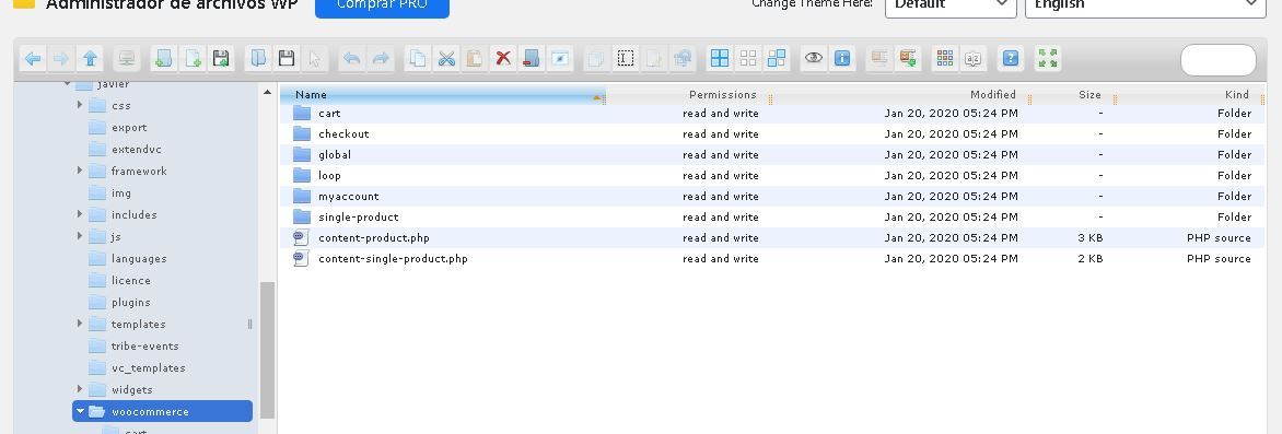

No sé que hice con el tema que tengo activo, veo casi todas la páginas que me ofrece la plantilla, pero justo esas 2 páginas de venta de artículos no aparecen.
En el administrador de archivos WP si que veo una carpeta que pone WooCommerce, pero no sé como recuperar esos archivos o si los borré como recuperarlos.

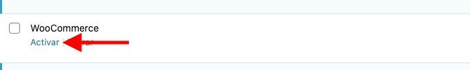

Ok, lo que veo es que tienes WooCommerce pero no lo tienes activo.
Antes de activar woocommerce actualiza primero WordPress y los plugins ya que veo que estan desactualizados.
Cuando actualices WordPress lo más seguro es que te pida que actualices la base de datos, solo tienes que pulsar en el botón " Actualizar base de datos "
.- Accede a plugins y activa WooCommerce
screenshot mary52.webempresa.eu 2020.10.27 13 24 25
Una vez activado accede a Paginas y veras que tienes paginas en privado como pueden ser Cart que es la que muestra el carrito o Productos que tienes que hacerlas públicas. tienes que editarlas y seleccionar la opción de públicas.

Entiendo que si ya tengo WooCommece en la plantilla no necesito descargar el pluging, no?
No, solo accede a plugins y activa el que tienes en plugins.

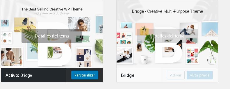

En una de tus capturas veo que tienes dos themas Bridge, por lo que asumo que al instalar el tema ya te ha creado el tema hijo.
En tu imagen no se puede saber cual es el tema padre o cual es el hijo, asumo que tienes activo el tema hijo, podrías revisar entrando al detalle del tema.
Por lo tanto si ya tienes un tema hijo no es necesario crear otro.
Respondido : 27/10/2020 5:39 pm
Respuestas: 10
@jmarreros
Hola Jhon,

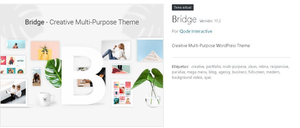

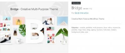

La verdad es que la instalación de la plantilla no la hice yo.

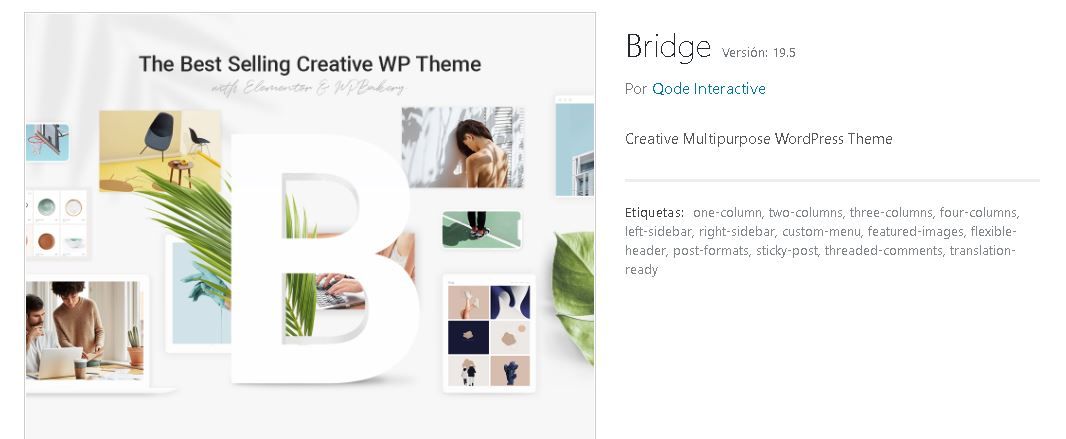

Te mando foto de los dos temas, pero por lo que veo son dos versiones del mismo
Bridge actual
Bridge sin activar
Respondido : 27/10/2020 5:59 pm
Respuestas: 12466
Hola Silvia,
En este caso veo que el tema que tienes activo no es el último ya que el de la segunda imagen es una version posterior al que tienes, prueba activando este tema e intentas nuevamente realizar el child theme.
Unicamente tienes estos dos temas creados? puedes enviarnos una captura en caso de haber mas, directamente en el panel de temas en tu wordpress.

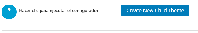

Una vez actives el 19.5 es decir el otro tema, ingresas como lo hicistes en la guia de activar temas hijos y cuando des click a verificar vas al final del todo y haces click en este botón:
Luego ingresas a temas nuevamente y verificas que esté creado el tema Child, con este creado lo activas de la misma forma que activaste tu otro tema y con eso estaría.
