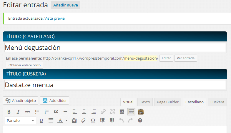

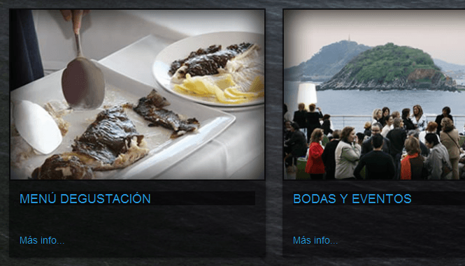

He cargado la traducción correspondiente al primer post que se muestra en ese Widget.
Os paso captura de la visualización y del editor.
Gracias!
