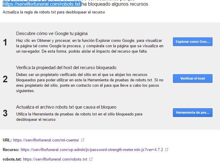

Revisando como hago normalmente en google webmaster tools para hacer mis revisiones y mis mediciones, veo que tengo un recurso compartido que no sé como desbloquearlo.
He leído informes de este foro sobre el tema, he leído e intentado solventarlo por los blogs que apuntáis pero no hay forma, por lo cual he decidido abrir este tema a ver si me pueden colaborar.
ASUNTO DEL PROBLEMA.
Para ello aporto captura de imagenes del recurso bloqueado.

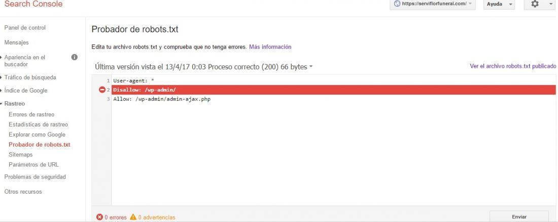

En mi robots.txt aparece
User-agent: *
Disallow: /wp-admin/
Allow: /wp-admin/admin-ajax.php
Lo genera automáticamente y a nivel general en el probador de robots.txt no me da ningún error y veo que es normal que esté así. Pero..., cuando reviso recursos compartidos me aparece un error lo cual lo aclaro mediante estas dos capturas de pantalla.

No entiendo porque no aparece la segunda captura, lo que queria mostrar es que me aparece en
wp-admin/js/password-strength-meter.min.js?ver=4.7.2
en el robotst.txt
User-agent: *
La 2ª linea subrayada en royo con el simbolo de rojo como la señal de trafico de dirección prohibida.

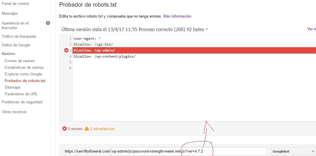

He probado esas opciones y me sigue marcando el mismo error, tanto con la última linea como sin ella. (aporto captura de imagen).
En la captura he marcado en rojo lo siguiente wp-admin/js/password-strength-meter.min.js?ver=4.7.2, resaltando el 4.7.2, ¿tiene que ver esto con la versión de WordPress 4.7.3?.

Es extraño que te marque de color rojo esa línea, sin embargo no veo que te aparezcan errores (0 errores, 0 advertencias). Es posible que sea algún caracter especial que no es visible, mejor tipea el texto y verifica.
Envía una captura completa, he probado lo mismo y me aparece permitido (mensaje en color verde) en la imagen.

Hola de nuevo y gracias por tan pronta respuesta.
Dentro de google web master tools/Rastreo/probador de robots TXT, (me sale igual que lo que me has enviado), y sale todo correcto y permitido.
En esta otra captura es referente a URL:
Recurso: https://serviflorfuneral.com/wp-admin/js/password-strength-meter.min.js?ver=4.7.2 el googlebot me sale BLOQUEADO.
Otra cosa que veo que está ocurriendo es que en google web master tools/probador de robots.txt/ le doy enviar y miro la versión subida apareciendome esto:
User-agent: *
Algo no estaré haciendo bien supongo.

Ok, ya comprendo, la url:
Lógicamente esta bloqueada porque es parte de la administarción de tu sitio , esta bloqueado /wp-admin/
Es posible que haya algún recurso desde el front-end de tu sitio que accede a este archivo javascript, por eso te lo reporta, pero no te compliques con eso, es un archivo del wp-admin y no debería ser indexable.
Tienes que reemplar el archivo robots.txt con el código que te brindé, el enviar de google sólo sirve para validar lo que hay en la caja de texto.
