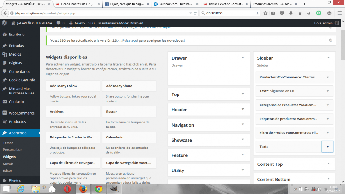

Envíanos una captura de pantalla de la pantalla Widgets de la administración de WordPress, donde esté desplegada la posición Sidebar, para que podamos ver cómo lo tienes.
Respondido : 13/08/2015 12:33 pm
Respuestas: 117
Hola Pablo te adjunto capturas

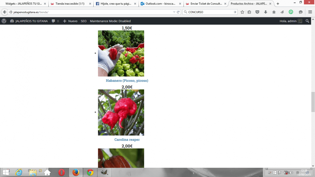

En la captura 2 asi es como se ven los productos y no se puede entrar en cada producto.
Respondido : 13/08/2015 12:41 pm
En la posición Sidebar no veo que hayas añadido el widget de tipo "Texto" al final, tal como te había comentado. Prueba añadir uno y comprueba si se arregla el problema.
Respondido : 13/08/2015 12:43 pm
Respuestas: 117
Si que lo había hecho antes. lo probé y nada. Te envió captura nuevamente con el widget texto

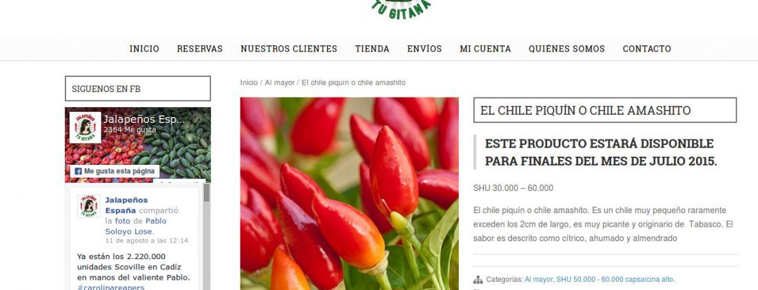

Puedo navegar sobre la tienda y puedo visualizar los enlaces te adjunto una captura.
Si nos puedes adjuntar algún enlace que no funciona, puedes añadirlo en este apartado para poder revisarlo.
Respondido : 13/08/2015 11:33 pm
Respuestas: 117
Funciona porque he quitado todos los widgets del sidebar menos el de facebook. El problema estaba con el los widgets del sidebar.
