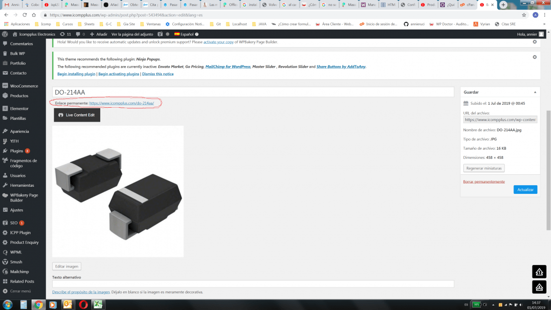

Adjunto foto para saber si es posible usar el enlace permanente de las fotos que genera wordpress, el enlace funciona bien pero a la hora de cargar los productos con woocommerce me da error de bad gateway. No se si tengo que darle algun permiso a woocommerce. Adjunto foto del enlace.

Ese no es el enlace directo de la imagen, eso es el enlace de una página que tiene incrustada la imagen.
Para saber la url exacta de la imagen busca la imagen en medios y luego al abrir verás una url, una url de imagen debe terminar en el nombre de la imagen más la extensión (.png, .jpg, etc)

Una vez que entras a ese enlace te envía a la ubicación de la imagen, cuando uno sube una imagen a la biblioteca de medios wordpress genera una url para cada imagen que lo mas lógico es que se pudiera utilizar después, el problema es woocommerce no reconoce esta ruta como válida no se por que motivo si como pueden ver la url redirecciona a la ubicación física de la imagen. No se si tengo que darle algun permiso al woocommerce o algo para que permita utilizar la url generada por wordpress.

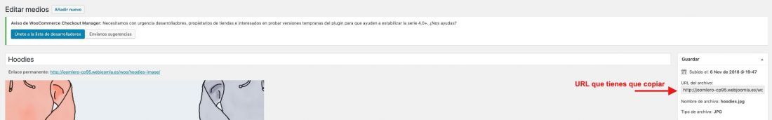

Tienes una imagen que la editas con el media:
la URl que tienes que copiar es la que está en la celda URL del archivo: del bloque " guardar "

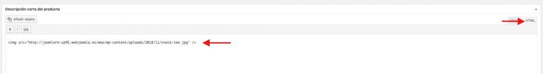

Supongo que lo que quieres es copiarla en el cuerpo de la descripción del producto.
.- tienes que añadirla con la opción de código pulsando en la pestaña HTML
Tienes que añadir el siguiente código:
La etiqueta img src="[/i"] le indica que quieres que muestre la imagen que se encuentra en la ruta que le indicaste.

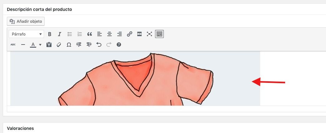

Este sería el resultado:

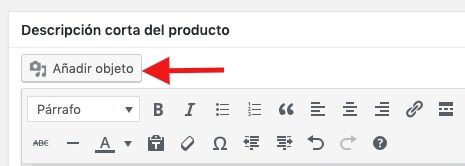

otra opción es que la añadas desde " añadir Objeto "
