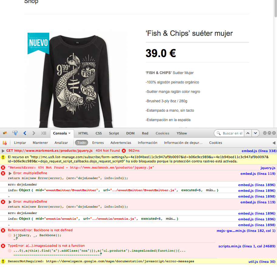

Analizando tu web con Firebug veo que se producen varios errores de javascript en la ficha del producto, lo que puede estar ocasionando el problema que comentas.

HOla
Veo los siguientes errores, algunos estan referidos a amazon S3, especificamente amazon.mailchimp, y otros son de tu theme.
De manera general tendrías que ver primero si hay actualizaciones del theme que usas ya que es posible que no sea del todo compatible con la versión de woocommerce que usas, luego revisa si hay algun plugin relacionado como amazon.mailchimp

No entiendo la imagen que me adjuntas, es un lenguaje que no conozco. Tengo actualizado el tema a la última versión y tengo los siguiente plugins instalados ninguno es amazon o mailchimp.

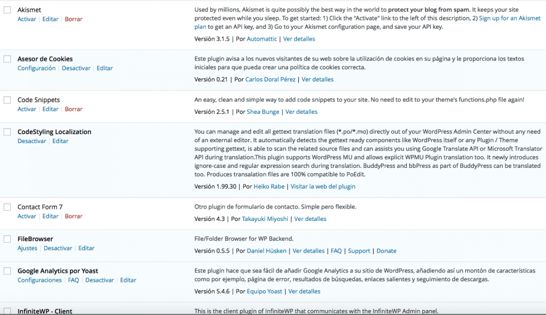

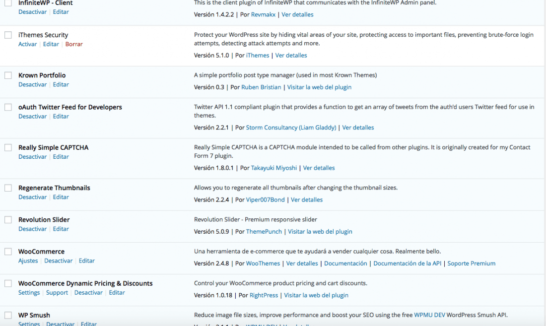

TE paso la lista de los plugins que tengo a ver si te puede dar una pista...Contenido solo visible a usuarios registrados
Respondido : 06/11/2015 10:41 am
Excepto el plugin de WooCommerce, prueba a desactivar temporalmente todos los plugins que tienes activados (anota antes cuáles eran) y verifica si, tras hacer esto, se muestra el botón de añadir al carro con variaciones.
Si es así, tendrías que ir probando a activar los plugins uno a uno hasta encontrar el que te causa conflicto.
