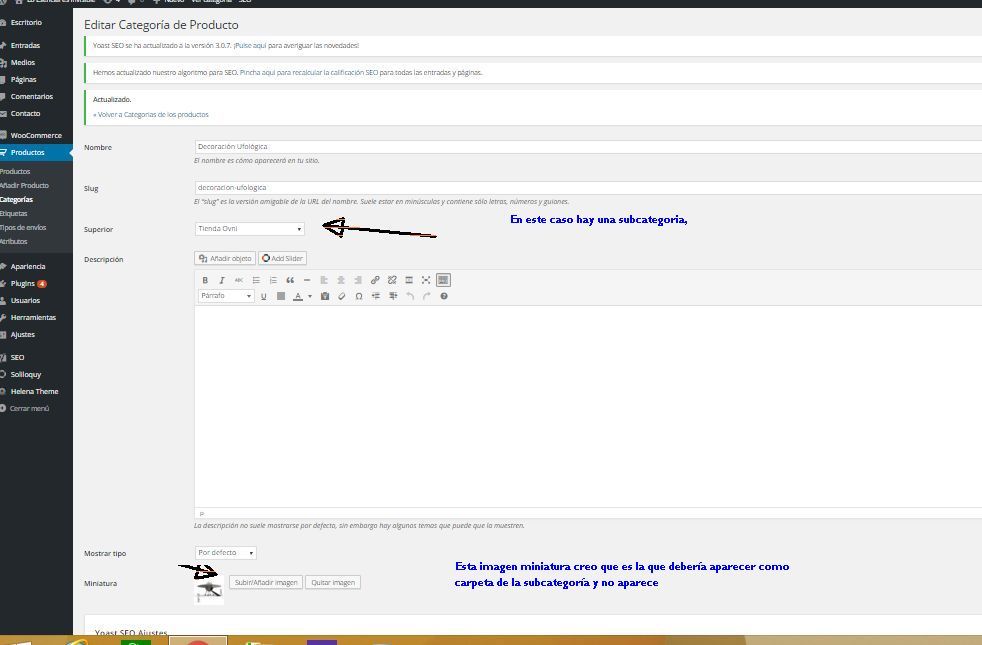

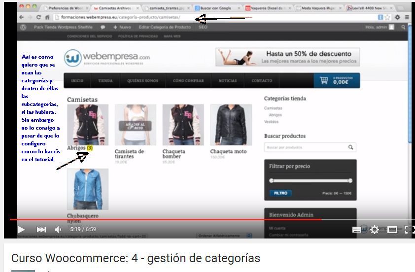

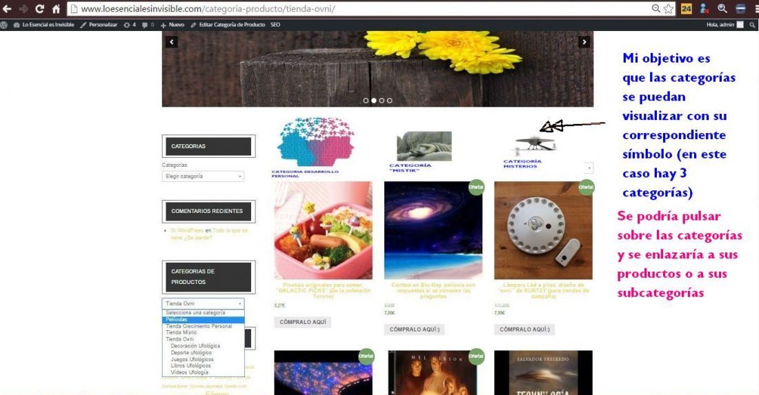

Estoy intentando que se pueda visualizar las categorías (y sus subcategorías) en la página de la tienda Helena, usando una imagen seleccionada al efecto que la simbolice, tal y como vosotros lo mostráis en vuestro tutorial.

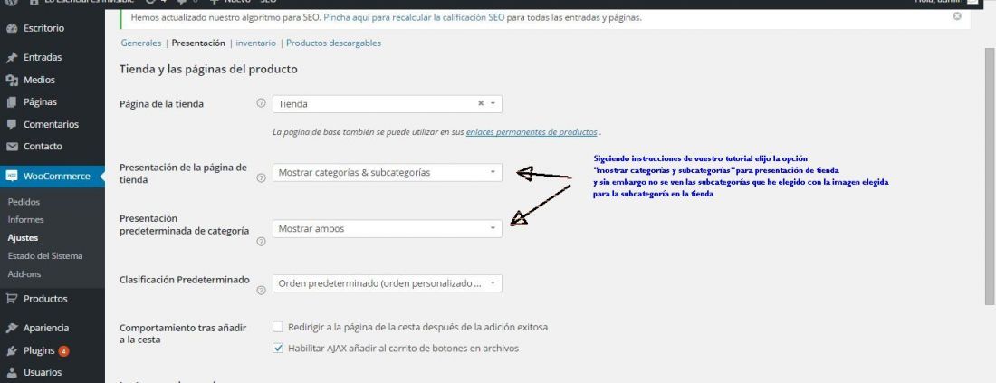

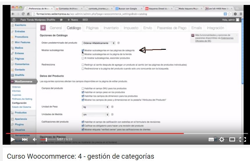

Para ello sigo instrucciones como vosotros señaláis en el mismo tutorial, donde lo configuráis así:
Lo que yo he hecho para conseguir el mismo efecto, ha sido configurar mi woo así:

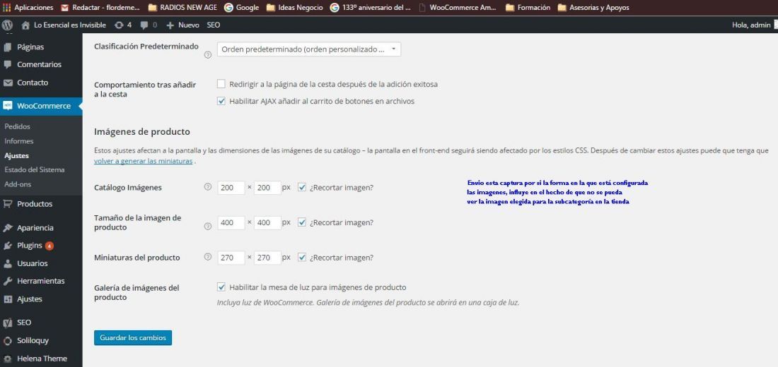

Adjunto dos copias de pantalla más por si fueran útiles.
El tutorial está en: https://www.youtube.com/watch?v=r3sjoIylkl4

He realizado una prueba con el pack Helena, para ver si se muestran las subcategorías cuando me encuentro dentro de una categoría y, en efecto, así ha sido.
Para ello, lo que he tenido que hacer es seleccionar en el parámetro Presentación predeterminada de categoría la opción Mostrar ambos.

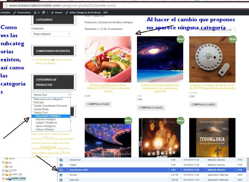

¿Has realizado algún tipo de personalización en el tema Helena? Una prueba que puedes hacer si te sigue sin ir es ir al directorio wp-content/themes/helena_wp y renombrar el directorio woocommerce como woocommerce_BAK. Luego haz una prueba para ver si ahora sí se muestran las subcategorías. Luego vuelva a dejar el directorio con el nombre original.

Exacto, como has visto en la captura de pantalla tengo marcada la opción que tu marcaste "Presentación predeterminada de categoría" y opción "mostrar ambos"

Bien he hecho la prueba que has sugerido, he cambiado la carpeta dentro del themehelena a woocommerce_bak te envío captura de pantalla conforme no ha funcionado: En la tienda podrás comprobar están creadas las categorías y sucategorías, pero no se visualizan con imagenes específicas para ellas.

Es decir, entiendo que su prueba ya certifica que el pack Helena permite la inclusión de categorías y subcategorías con su correspondiente carpeta e imagen diferencial (ejemplo gráfico de lo que quiero decir con esto en la copia de pantalla que aporto), en la tienda. De ser así, entiendo que la prueba que propones está ya hecha (o sea no sería necesario que yo la duplicara) y si te he entendido bien, la prueba que hizo Pablo, certíficaría a su vez, que un plugin estaría dando problemas y no permitiría mi objetivo ¿es correcto?
Para confirmar si es un plugin el que da problemas, he comenzando por reactivar todos los plugins relacionadas con woocommerce y no pasa lo que me gustaría que pasase (a continuación una copia de pantalla de una composición que hice en plan sencillo para que podáis ver"lo que me gustaría que pasase")
