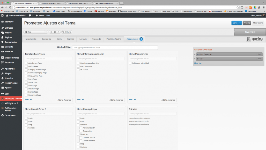

He asignado a la pag. del blog el calendario y etiquetas de producto. Me aparecen correctamente pero también lo hacen en la pa de inicio. Tiene que ser así??

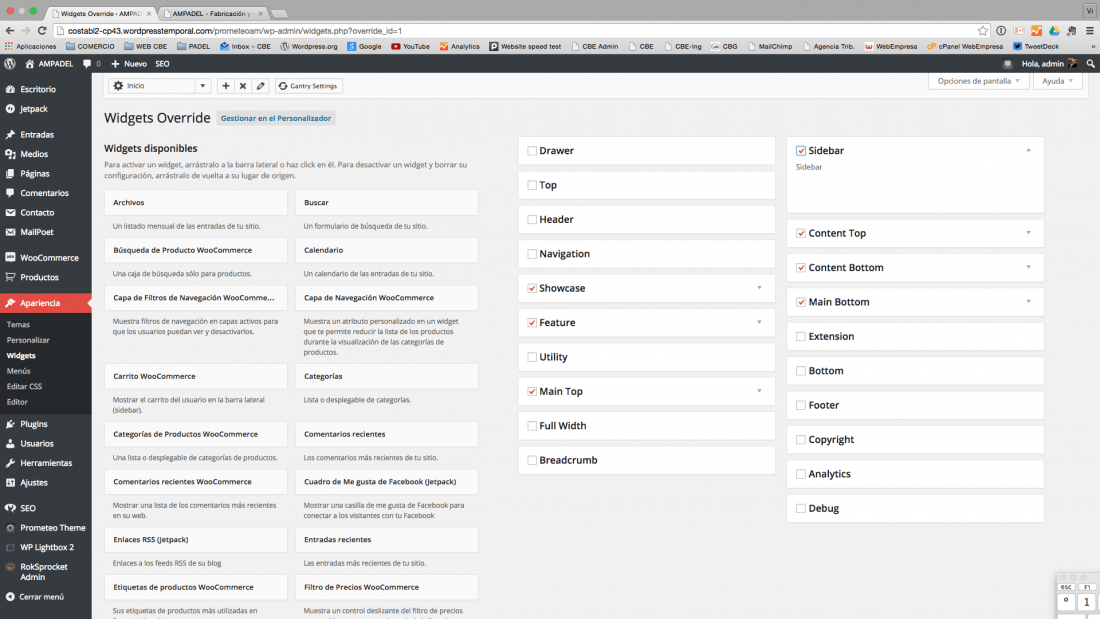

Adjunto imagen de las asignaciones por si faltara alguna.

En lugar de la asignación que has hecho para el override "Blog", elimina los 2 elementos que has añadido y agrega todos los que están en el apartado Archives: Categorías.
Esto debería funcionar.

En inicio no he tocado los widgets, excepto para cambiar alguna imagen o algo así, pero no he tocado nada en Sidebar. Al comentar tú si tenía algo en ese apartado me ha dado por mirar y tenía 3 widgets de WooCommerce Ajax Layered Nav...
Los he eliminado y desmarcado ese apartado y sigue igual. Si lo dejo marcado, como está ahora, (Adjunto imagen) se soluciona.

Da la sensación de que tienes algún módulo activo en la posición sidebar. Vete a Apariencia->Widgets y verifica si en la posición Sidebar tienes algo.
En la desplegable que se muestra en la parte superior de esta página deberá estar seleccionada la opción Default Settings.
Respondido : 26/03/2015 3:17 pm

En la posición Sidebar de Default Settings los widgets de WooCommerce para la tienda.
No obstante este Override venía con la instalación del pack con el widgets "Categorías de productos" y no recuerdo que más. Lo único que he hecho ha sido cambiar unos por otros.

- Primero he creado un Override llamado Catalogo palas. (Imagen 1) Y he asignado la pag. "Nuestras palas" y Productos. El type es productos, pero no se por qué no aparece el nombre.
- Segundo paso, he ido a los widgets y he quitado los del Sidebar en Default Settings.
- Tercero he puesto esos mismos widgets que tenía en DS. a Catalogo palas más el de las etiquetas de productos. (Imagen 2)
No he llegado a entrar en ningún producto y no me he percatado de ese problema. Por qué pasa? Qué solución tiene?
