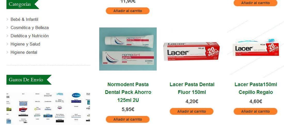

Hola, en la tienda www.defarmaciaonline.com quiro añadir un widget para poner, en el lateral derecho, otra "categoría".Ahora tengo "categoría de productos", buscar, filtro, etc., pero quiero agregar otro y llamarlo "marcas".Lo que quiero saber es qué tipode widget necesaito ya que el de "categorías de productos" hace que se mezclen las categorías y las marcas, además aparecen 2 veces.
Lo qui quiero es también vincular un mismo producto a la categoría y a la marca, es decir, vincularlo a los 2 widgets.

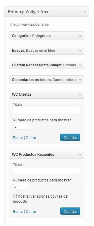

Necesito añadir a la barra izquierda de la tienda 2 secciones (como categorías, marcas...), una debe llamarse ofertas y la otra novedades y quiero que se puevan ver todos los productos en oferta y que de las novedades aparezcan, por ejemplo, los último 5 productos.

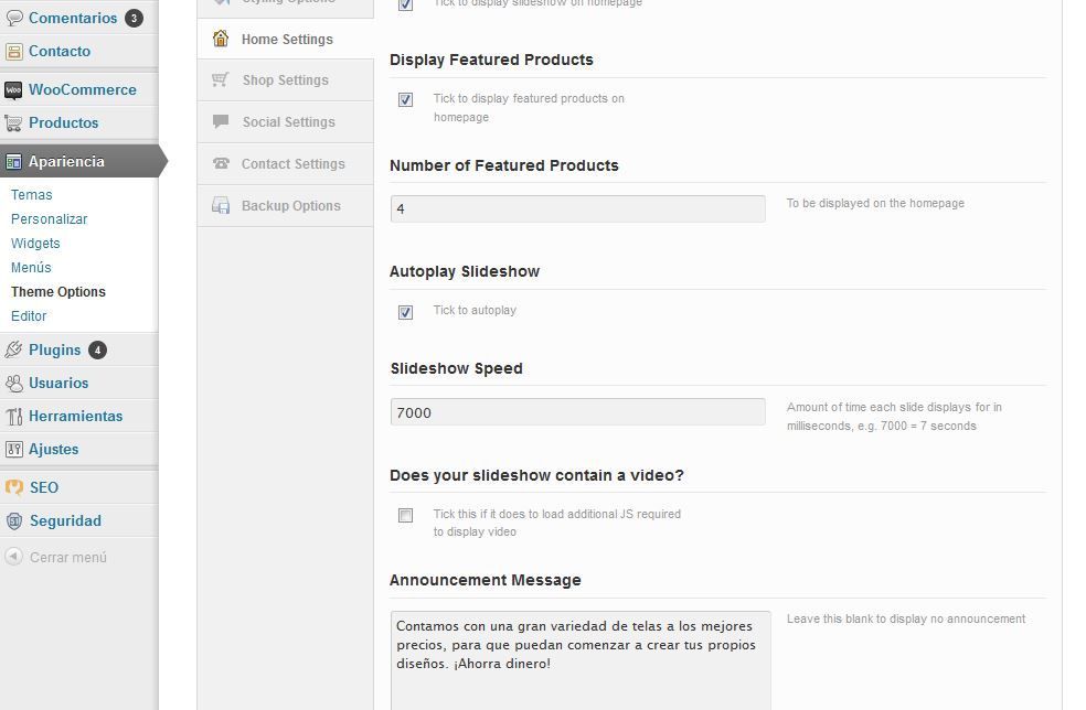

Por otro lado quiero quitar los productos destycados de la página de inicio y, en su lugar, añadir un texto.

Respecto a las ofertas y novedades tienes que añadir widgets a esa área:
Respecto al tema de destacados y mensaje, se gestiona desde las opciones de la plantilla:

Estos widgets que te comenta Jordi desaparecieron con las nuevas versiones de WooCommerce. En su lugar se ha añadido un nuevo widget de nombre Productos WooCommerce que sí deberías tener en tu web.
Cuando añades este widget en una posición verás que tendrás diversas opciones de configuración, para elegir si quieres mostrar productos destacados, el orden en el que se mostrarán, etc.
En el parámetro Ver de este widget, la opción "Productos en venta" mostrará los productos en oferta.
Si quieres mostrar las novedades en Ver selecciona "Todos los Productos" y en Orden selecciona "Fecha". En el parámetro Pedido puedes definir si el orden anterior es ascendente o descendente.
Por tanto, puedes añadir 2 widgets de tipo Productos WooCommerce y aplicar la configuración que te he indicado para conseguir lo que buscas.
