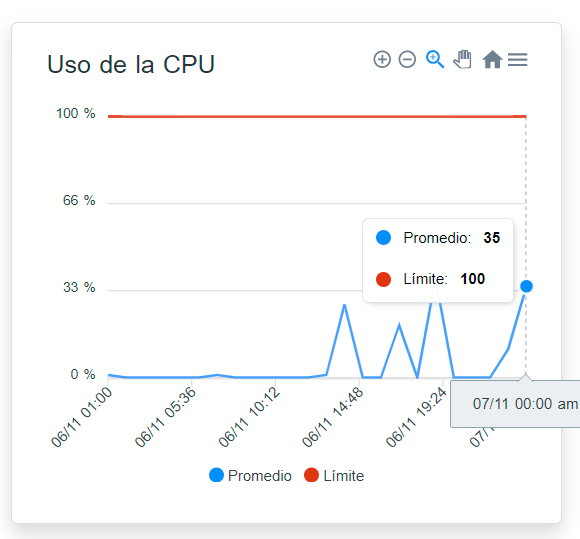

Cada vez que en el back office pulso dentro de wocoommerce la opcion incio justo la primera opcion antes de pedidos se dispara el uso de cpu al 170 % . No se porque pasa esto pero con el plan que pago de 2 g de Ra y 1.6 nucleos de cpu no deberia de pasar esto. Me estoy planteando seramente pasar todo a siteground ya que alli tengo otras tiendas y no pasa esto. Te adjunto grafica

Es curioso lo que nos comentas, puedes realizar una prueba cambiando de forma momentánea el tema a uno, por ejemplo twenty twenty, una vez lo hagas revisa ingresando a Inicio como nos comentas y nos haces una captura de esta sección:
Para verificar que sea el consumo de este preciso momento de cuando haces clic en el Inicio de WooCommerce, si sigue sucediendo, también verifica cambiar la versión php de 7.4 a 8.0:

Y nuevamente una captura igual que la anterior donde se muestre la hora seria muy util para identificar lo que sucede, luego si al realizar todo esto sigues con el problema, abre clic derecho en tu Inicio de WooCommerce, y haces clic en Inspeccionar página, en la ventana que se muestra haces clic en la consola:
Y nos compartes si hay un error en esta pestaña de igual forma con una captura.
