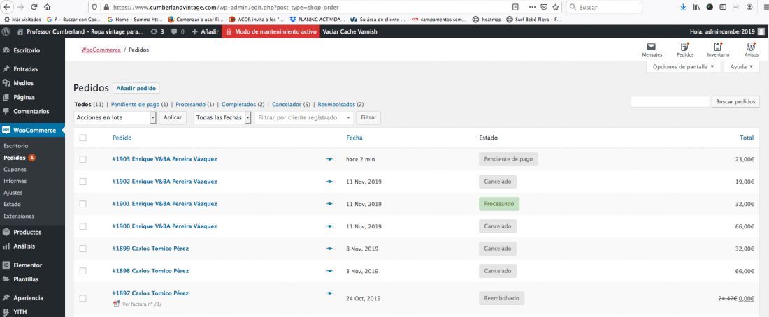

Buenos días Bulmaro. Gracias por tu rápida respuesta.
Respondo tus preguntas:
1- Adjunto capturas de pantalla.
·2- No probé con otro plugin porque pagué por este, y es de reciente actualización. Paso enlace
· La pasarela funciona, el pago se realiza, pero el producto se queda pendiente de pago.
· No probé deshabilitando el tema, ni otros plugins, porque tengo toda la web montada y neceisto los plugins que tengo instalados. :S

Respuestas: 42194
Realiza la prueba sin tener la tienda en mantenimiento.
.- Activa la web y realiza un pedido, después de eso puedes volver a ponerla en mantenimiento.
Al ser un plugin de pago no podemos probarlo pero las pasarelas suelen dar problemas en las notificaciones si la web esta en mantenimiento.
