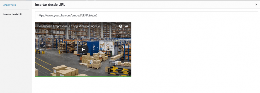

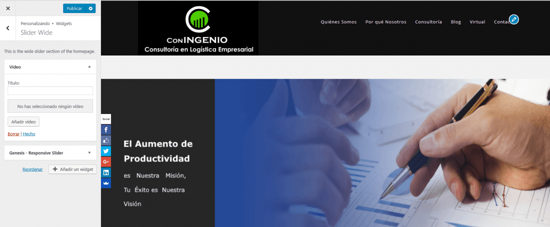

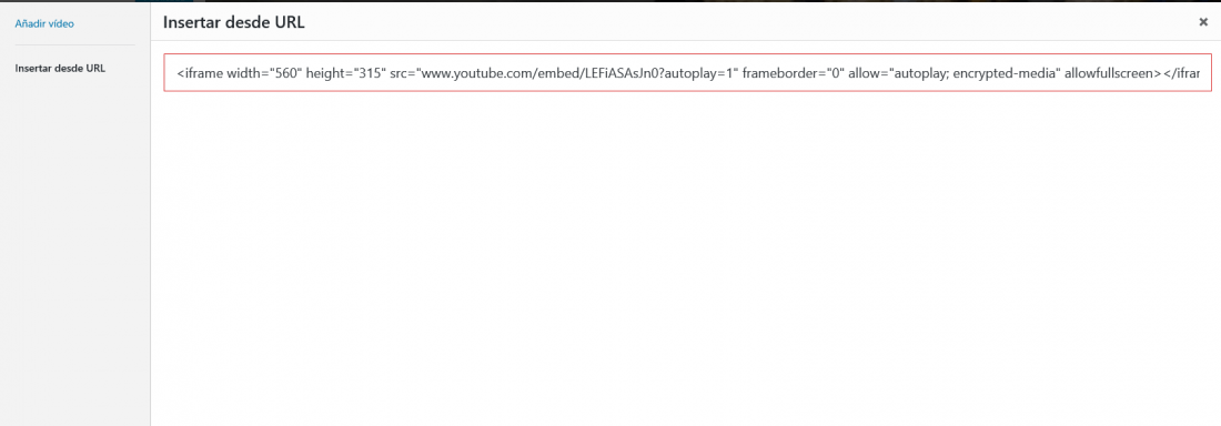

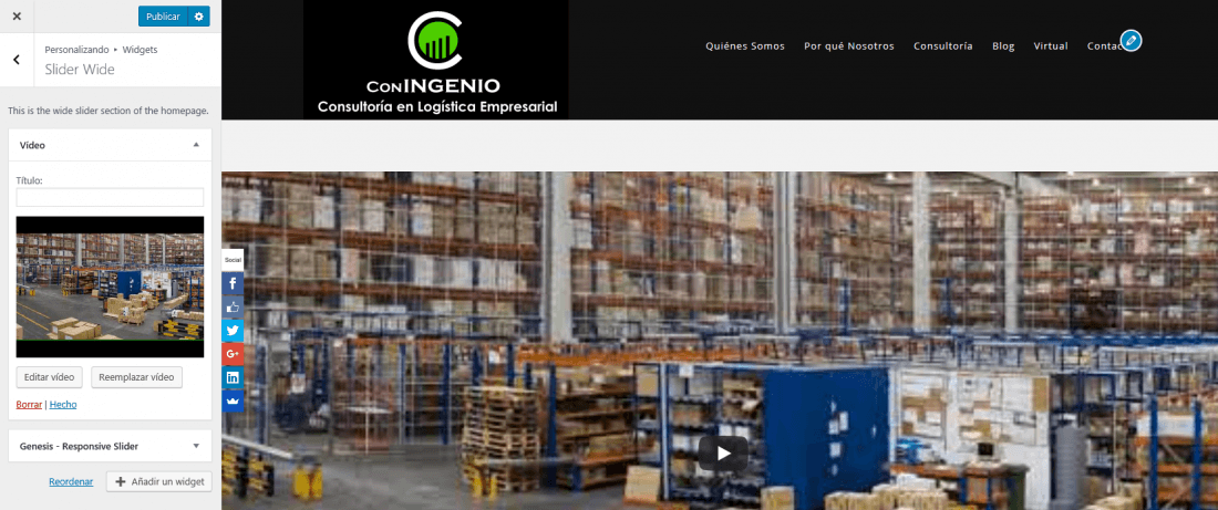

Encantado saludarte. Verás, lo que me indicas ya lo he probado, tal como lo he indicado al inicio del hilo y, además, acabo de leer el enlace que me sugieres, pero tampoco funciona con lo que dice allí. Es por ello, que he preferido adjuntar imágenes de los resultados cuando se intenta insertar el vídeo.
Por favor míralas y ya me contarás. Muchas gracias.

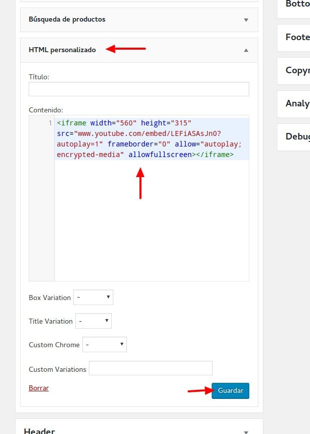

Tienes que añadirlo desde el apartado de widgets y con un Widget html
.- Accede Apariencia -> Widgets
.- Selecciona el widget " HTML personalizado " y arrastralo a la posición que quieras que se muestre.
.- añade el código en ese widget y guardas
espero que esta información te sirva para lo que buscas, de no ser así por favor indícalo para que podamos seguir ayudandote.

Joder! pepe, eres un crack, como siempre, solucionas mis problemas. He hecho lo que me has dicho en cuanto a lo del widget HTML (Yo lo había intentado con el de texto, pero no funcionó) y sólo he tenido que modificar el código, ya que el que me indicabas tiene algún tipo de error. He pegado el que me da YouTube, le he añadido la instrucción de "autoplay=1" y ya está. ha funcionado. Muchas gracias Pepe.

Cuando tengas que añadir algún iframe o cualquier código, siempre con la opción HTML, cualquier otra opción te eliminará el código y lo dejara plano, en este caso solo te dejaría la URL del video sin las opciones, te añadiria solo el video.
