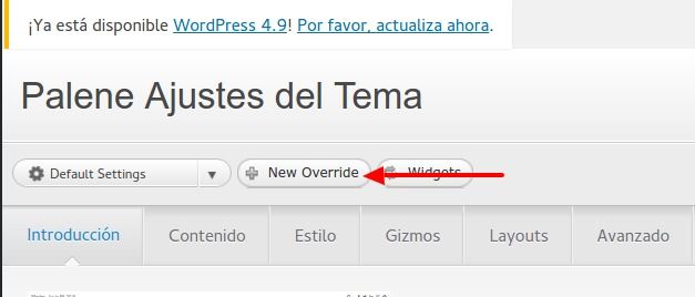

Hola Erica.

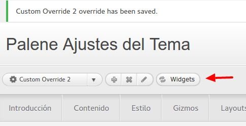

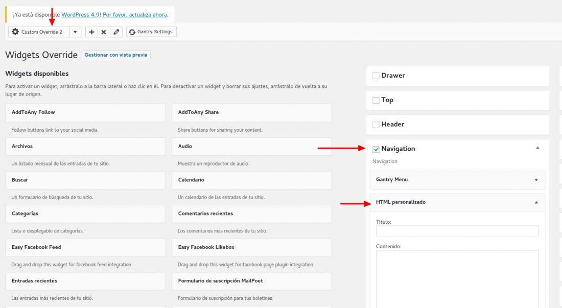

Tienes que crear un Override para cada categoría.

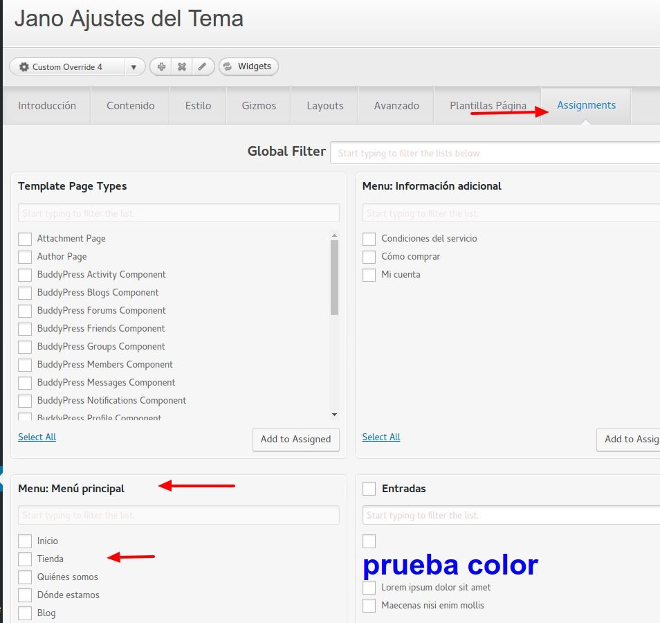

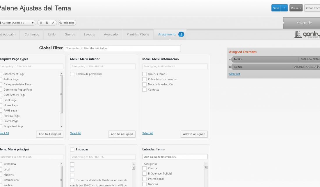

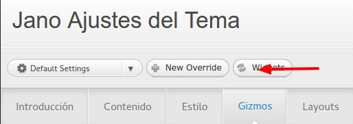

.- Accede a Palene Ajustes del Tema
.- Pulsa en el botón " New Override "
.- Modifica el nombre del New Override por el de la categoría ( Esto no es obligatorio pero te ayudara a identificar cada pagina )

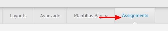

.- Selecciona la pestaña " Assignments " y asigna el Override a la categoría, pagina o Item del menu que quieres que se muestre.

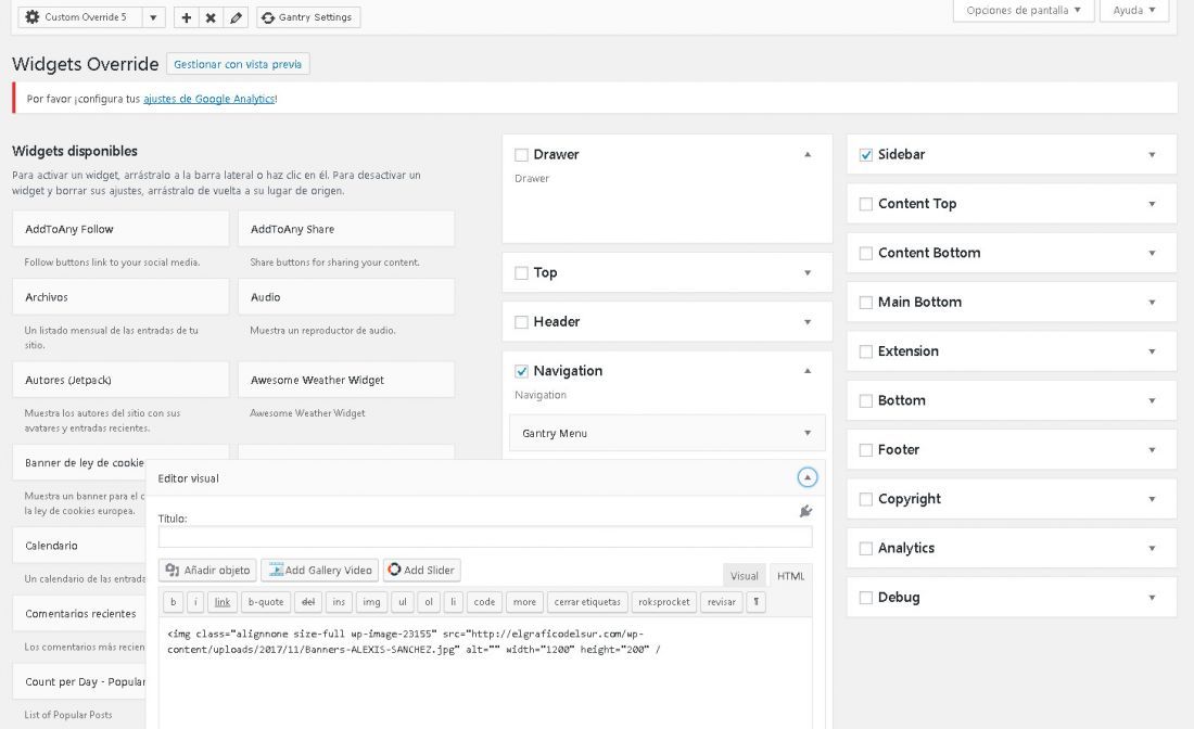

.- pulsa en el botón " Widgets " del Override que creaste y añade el banner en la posición que quieres que se muestre.
A partir de ese momento podrás añadir los widgets que quieras en es pagina.
Respondido : 11/11/2017 11:17 am

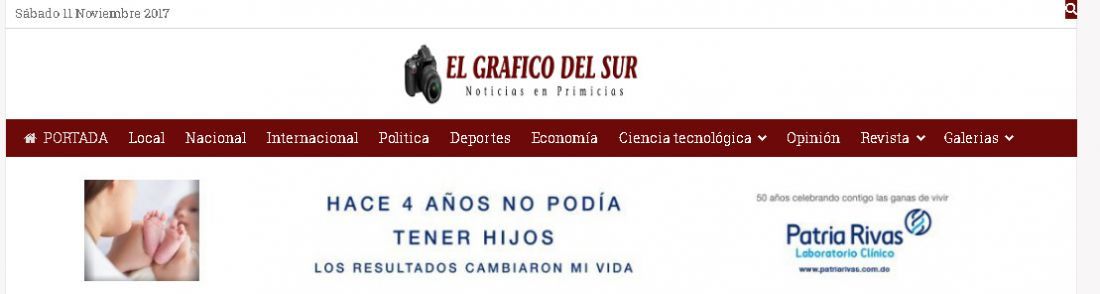

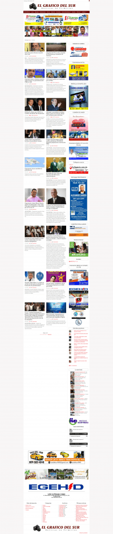

Realice la configuracion a este http://elgraficodelsur.com/seccion/opinion/
Pero parace que se me fueron gran parte de los comerciales
Que debo hacer?

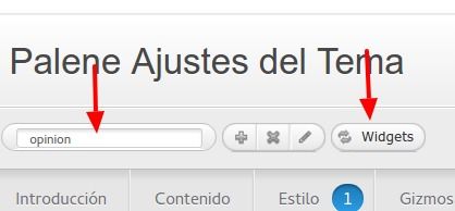

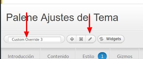

Lo que me falta es la parte de la configuracion, por ejemplo, cuando cambio el nombre.
Le puse opinion y sin embargo se queda en override
Los banners que tenia en la misma pagina desaparecieron algunos
Respondido : 16/11/2017 6:36 am
Es posible que el override que has creado no tenga asignado los widgets de los banners que han desaparecido.
Te recomiendo que coloques un nombre al override como por ejemplo opinión para que no te genere luego confusión.

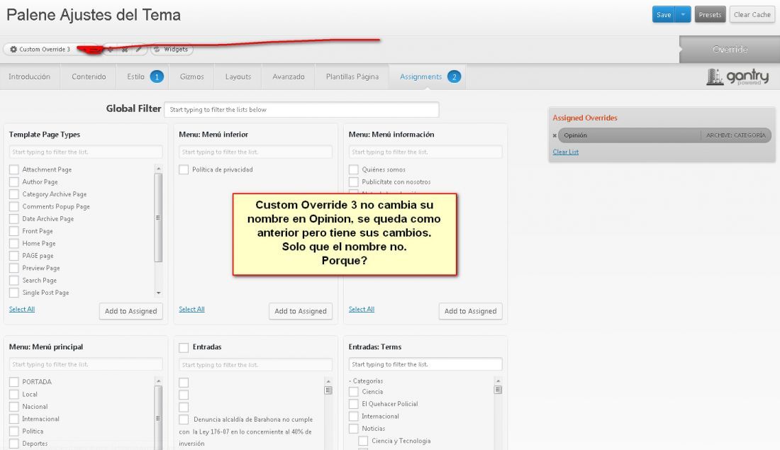

Buenas
Hice lo que me dijiste

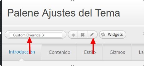

Cree uno OPINION y no se me queda el nombre
Custom Override 3 no cambia su nombre en Opinion, se queda como anterior pero tiene sus cambios internos, lo que podria crearme confucion.
Solo que el nombre no.
Porque?
Respondido : 18/11/2017 12:46 pm
Respuestas: 42209
Hola Erica.
.- Selecciona uno de los Oweride que tienes creados para la pagina de opinión y pulsa en el icono del lápiz para cambiar el nombre.
.- Selecciona la pestaña Asiganaments y selecciona la categoría opinión en " Menu: Menú principal "
.- Guarda los cambios.
De todas formas tampoco pasa nada por que el nombre sea por ejemplo " Custom Override 3 " solo es para identificar cada pagina, lo importante es que lo asignes a una categoría.

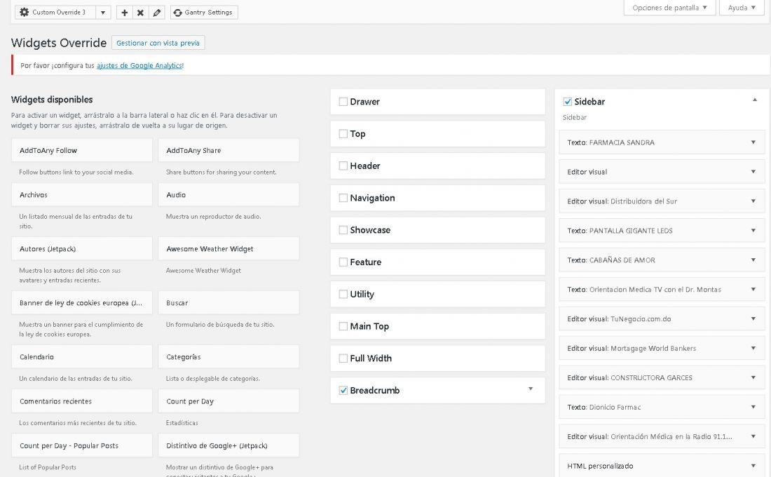

.- Edita el Override seleccionado para esa categoría y pulsa en Widgets
.- Esto te llevara a la pagina de los widgets para esa categoría donde podrás añadir los que quieres para esa pagina.
Respondido : 18/11/2017 1:24 pm

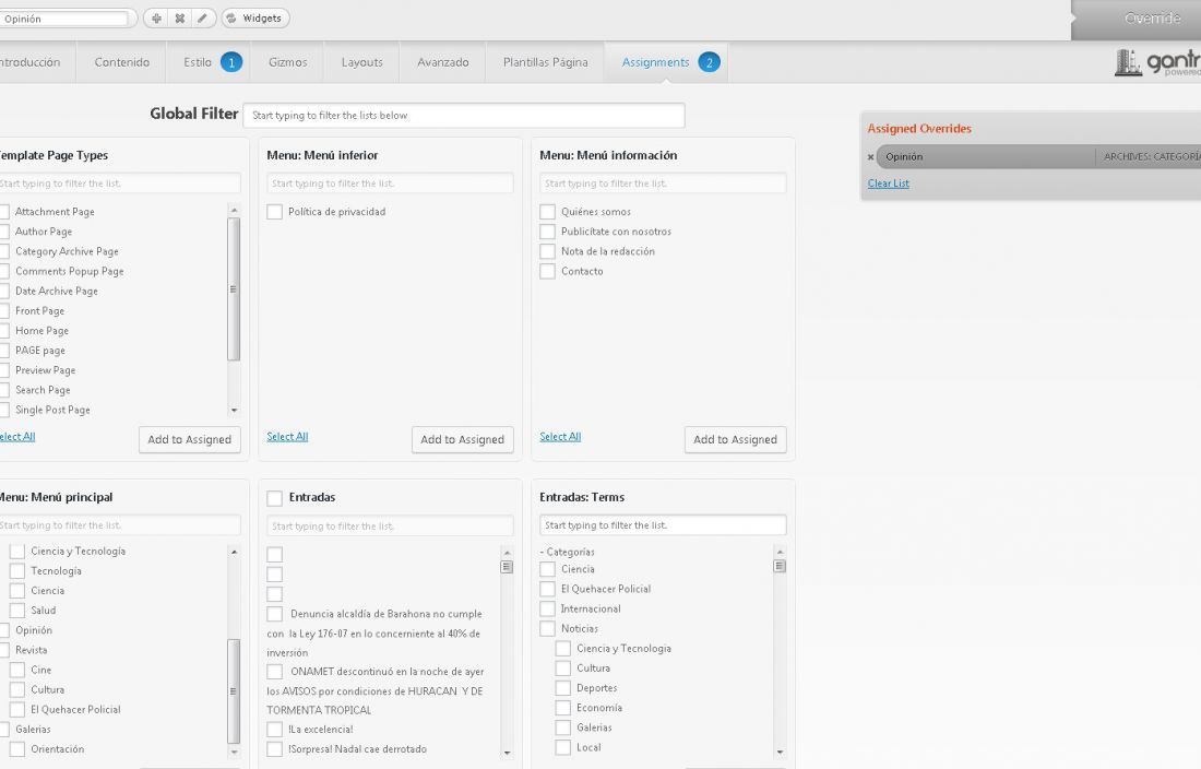

Buenas

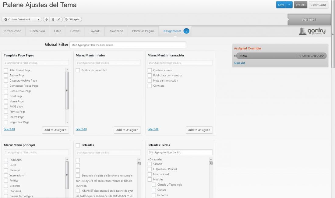

Realice uno con la Politica, pero no cambia.
Que estoy haciendo mal?

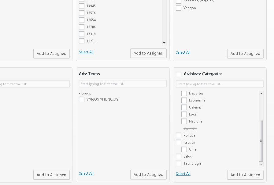

Les envio fotos
Respondido : 19/11/2017 7:08 am
Respuestas: 42209
Hola Erica.

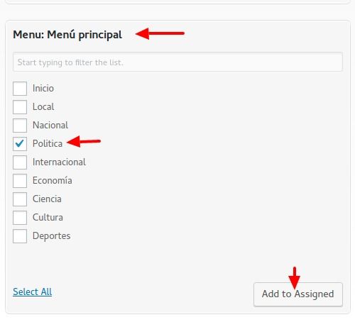

Ok, vamos a ir por partes haber si conseguimos lo que quieres.
Vamos a realizar el ejemplo para categoría Política.

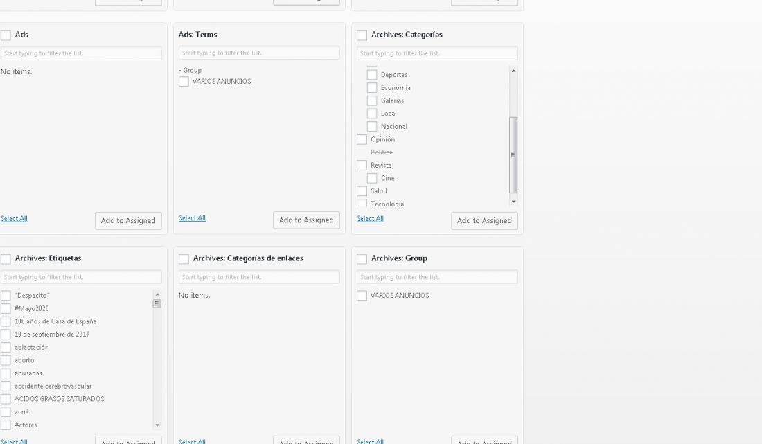

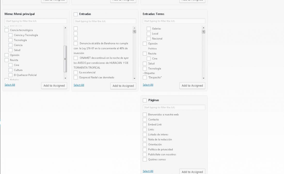

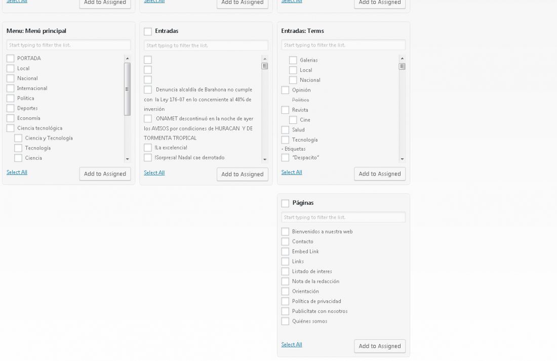

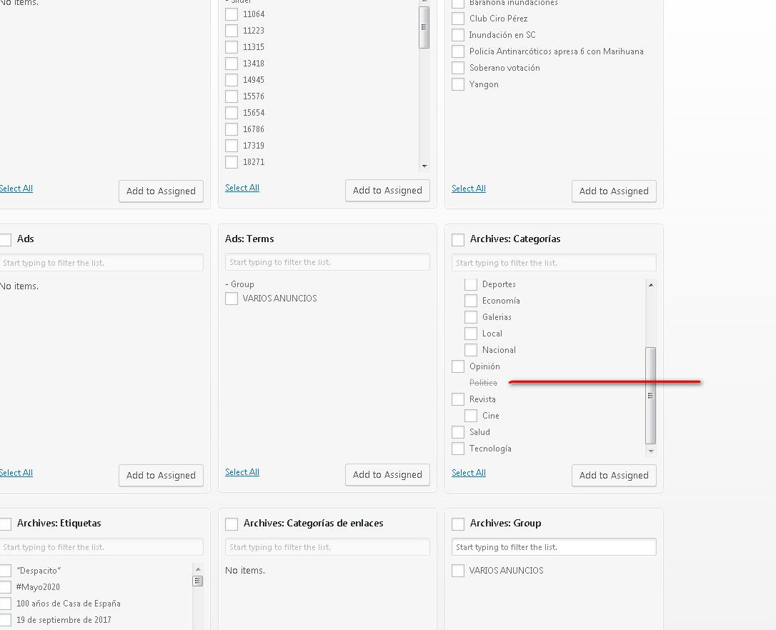

.- Accede a palene theme y crea un nuevo Override pulsando en el botón " New Override "
.- Selecciona el item de menú " Politica " en el bloque " Menu: Menú principal " y pulsa en el botón " add to assigned "
.- Realiza los mismos pasos en los bloques " Entradas: Terms " y " Archives: Categorías "
.- Veras que te asignado nuevos Overrides para la categoría Política, Pulsa en el botón " Save "
Con estos pasos ya tienes creado el nuevo Overrides para la categoría Política
.- Sin salir de ese Override pulsa en el botón " Widgets "
.- Añade los Widgets que quieras que se muestren en esa pagina.
Con estos pasos tendrás tu nuevo Override para añadir lo elementos que quieras.
Respondido : 19/11/2017 10:33 am

No entiendo que estoy haciendo mal
Lo hice paso a paso, como me indica
Y no me funciona
Ademas borre el Custom Override 3 que habia creado para esta parte
No se que pasa?
SE SIGUE PONIENDO EN TODO
NOSE QUE HICE
BORRE UNO
Respondido : 19/11/2017 6:34 pm

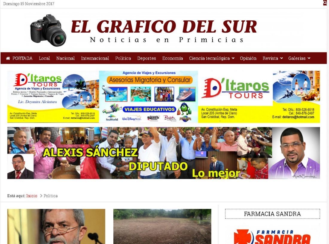

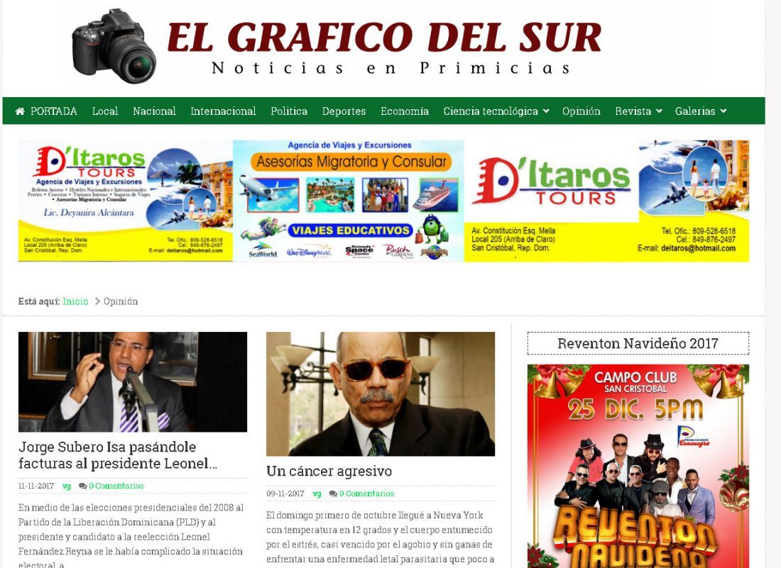

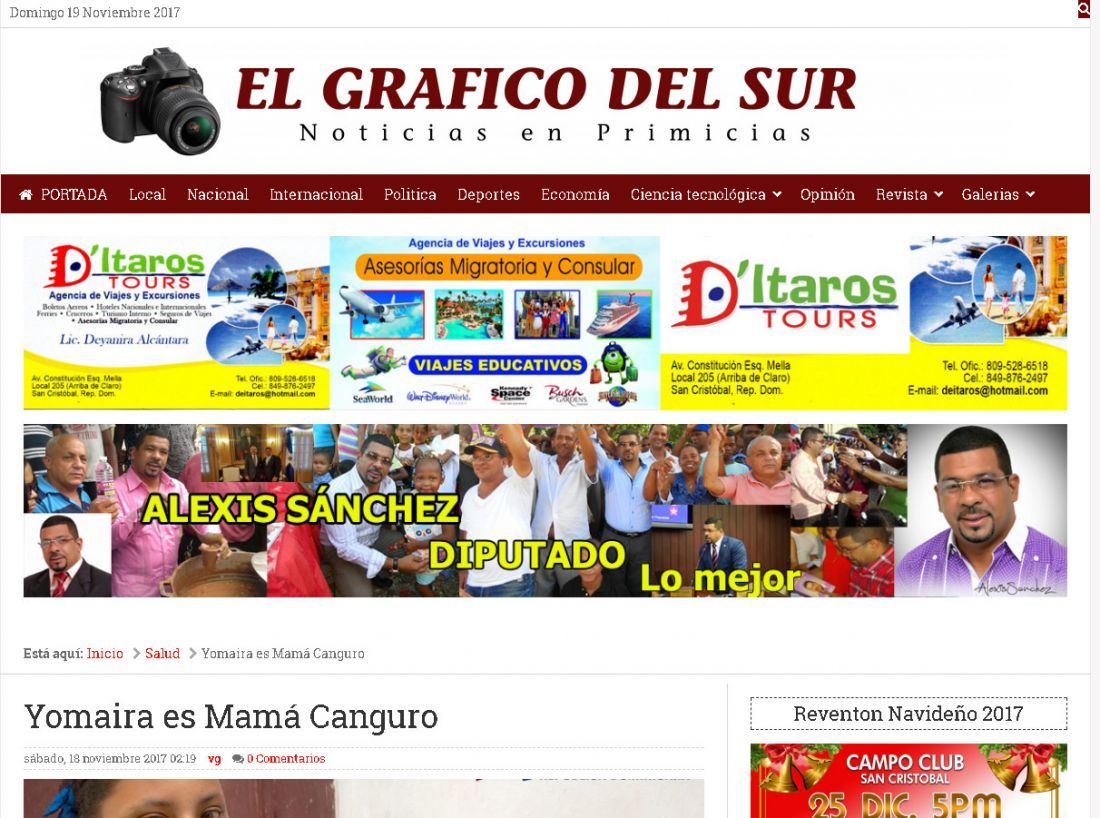

Hola Erica,

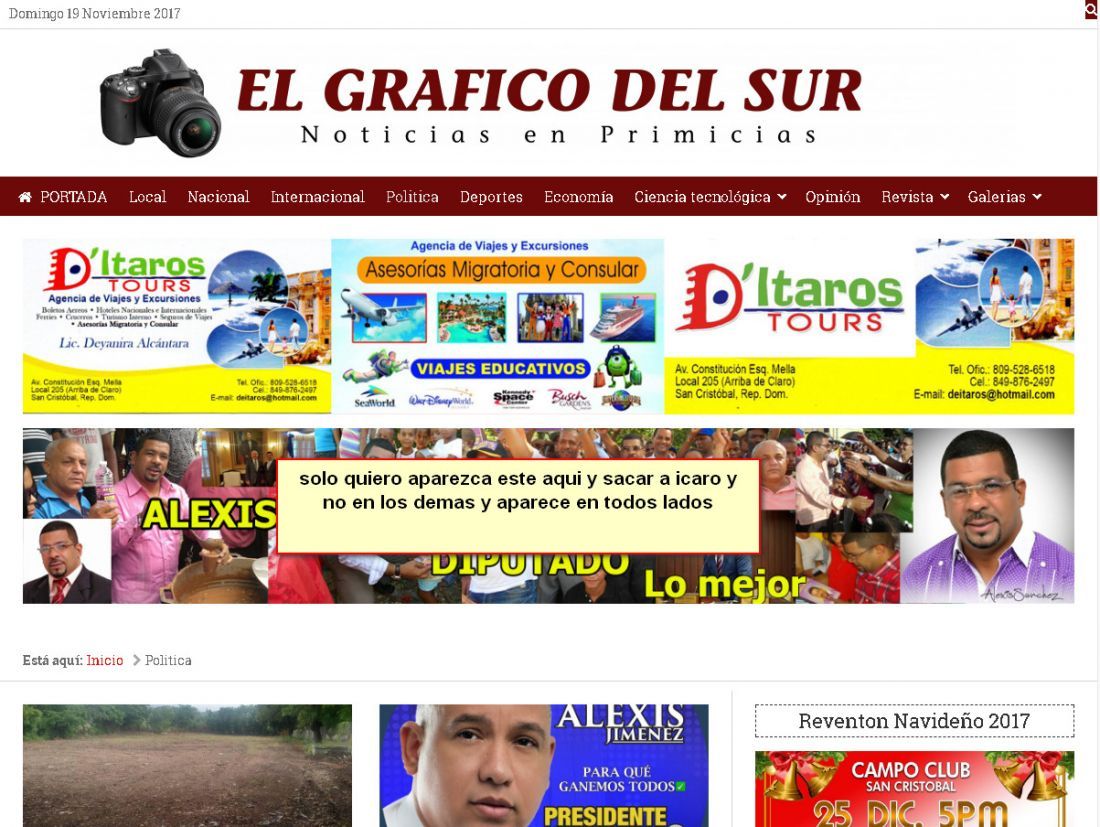

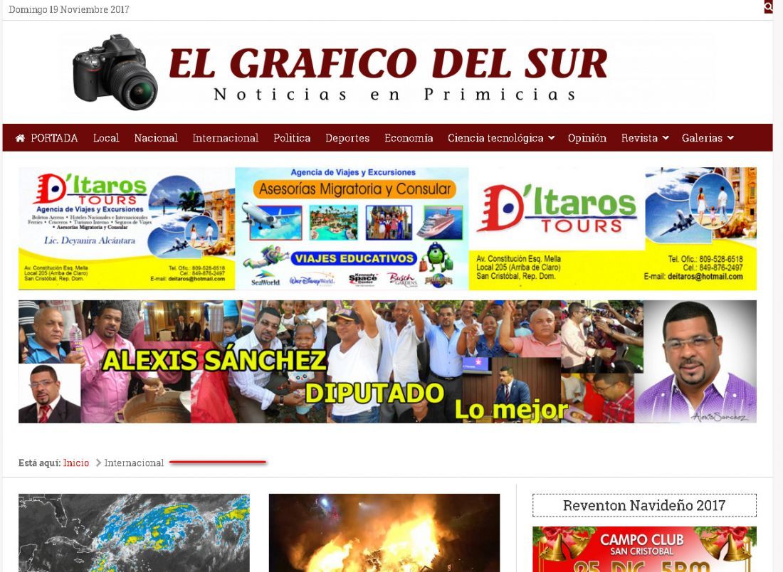

No acabo de entender que es lo que no aparece y debería aparecer por ejemplo en el menú "Política". Yo acceso y veo la web con normalidad y Política, salvo que tu nos indiques lo contrario, se muestra bien, mira la captura.
¿Puedes detallar el sitio donde debería verse en esa página algún banner o texto que no aparece?
Respondido : 19/11/2017 7:34 pm

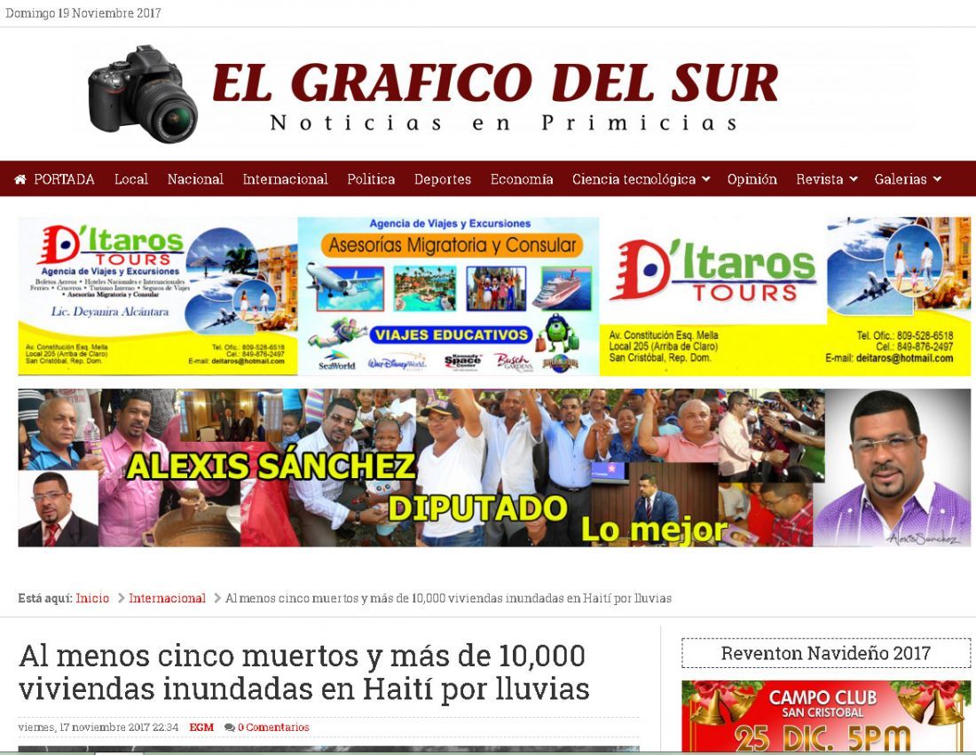

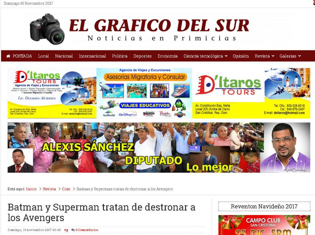

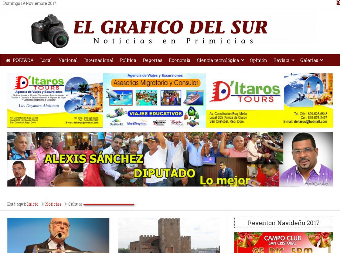

vglobo
Respuestas: 484
Prominent Member

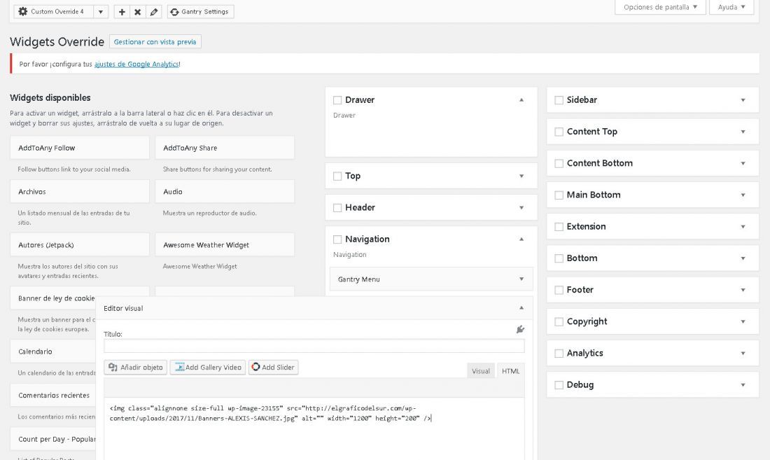

Bien.
Donde aparece el banners de itaro y luego Alexis. En ese caso, solo deberia aparecer ALEXIS SANCHEZ, que es como lo tengo configurado. Y solo deberia estar en POLITICA y sin embargo aparece en todasa las demas.
Como te envio el capture.
Solo quiero que ALEXIS SANCHEZ aparezca en POLITICA y nada mas.
Respondido : 19/11/2017 8:01 pm
