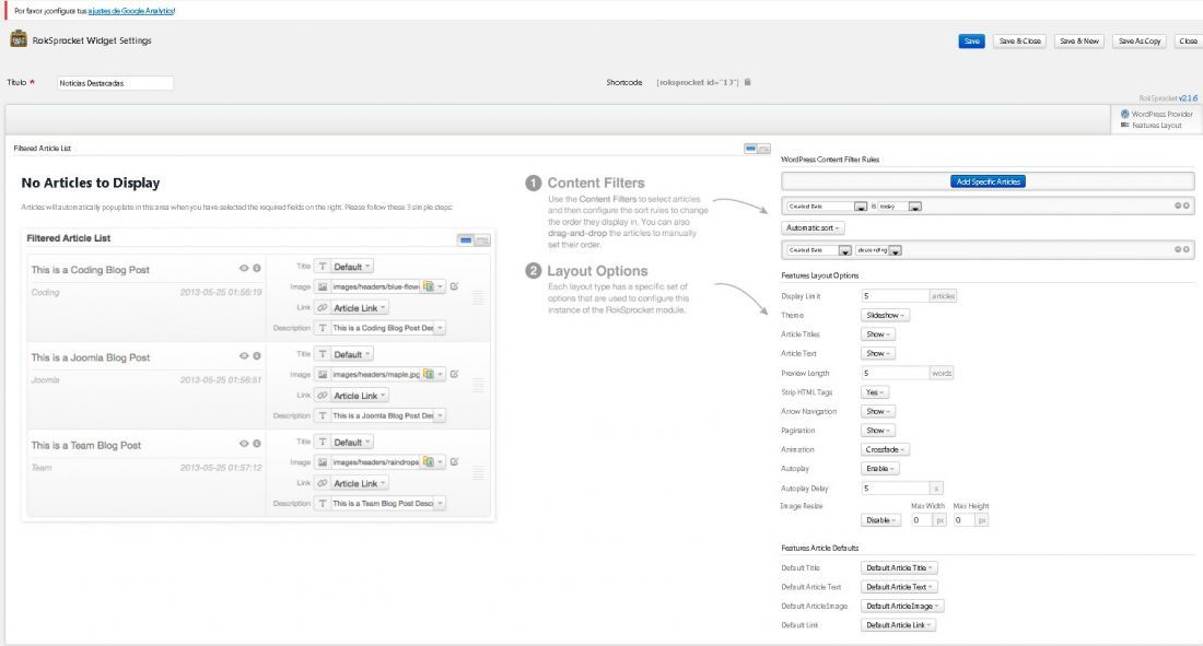

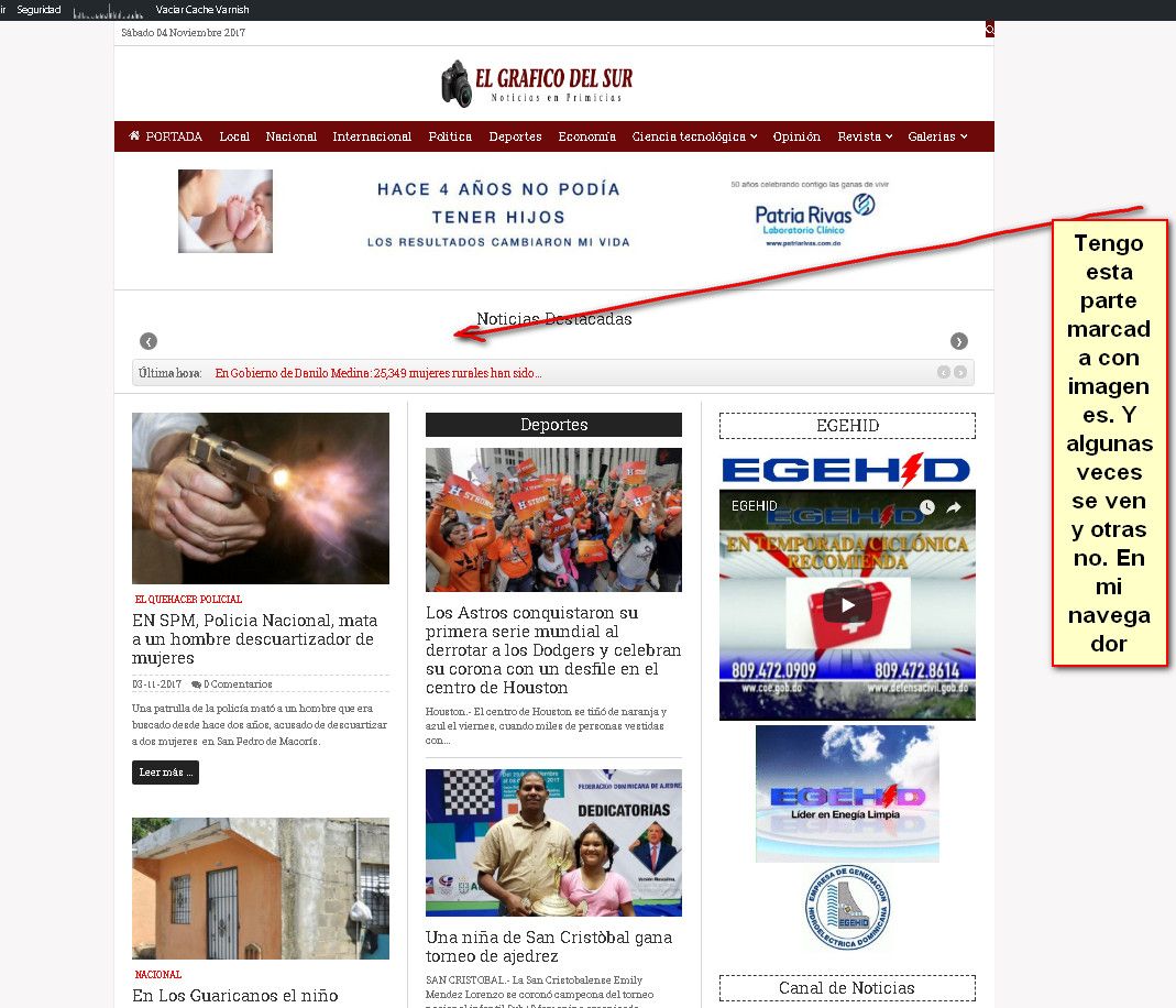

Tengo un problema en la noticias destacada que en algunos casos se ve y en otra no.
Le instale un slider y no se como solucionar esta parte.
Me podrian ayudar

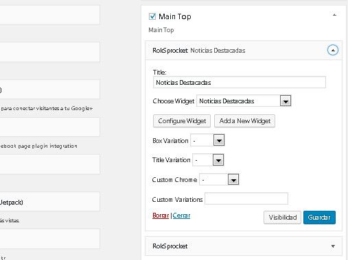

Veo el slider que indicas pero no carga información.
¿Puedes facilitar una captura de la configuración que aplicas a este slider, que entiendo lo metes en un widget?
Adicionalmente si observo algo que deberías considerar de forma importante.
¿Has comprobado cuanto tarda en carga tu sitio web? lo normal es que una página para que sea visitable por los usuarios y estos no la abandonen por desesperación tarde en cargar entre 1 y 3 segundos máximo.
Tu página tarda en cargar 16 segundos: https://tools.pingdom.com/#!/ejcYEQ/http://elgraficodelsur.com/
Es una cantidad de tiempo exagerada y que afectará negativamente a las visitas a tu sitio, sobre todo desde dispositivos móviles.
La causa principal son la cantidad de banners y elementos de retardo como vídeos con autoplay, etc.
Deberías analizarlo.

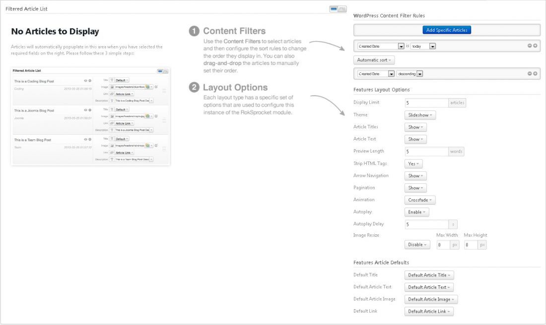

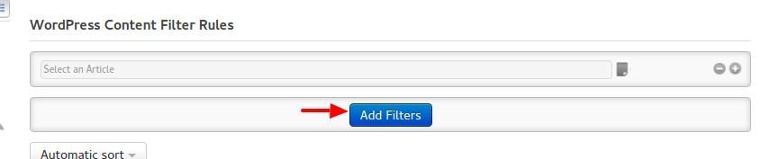

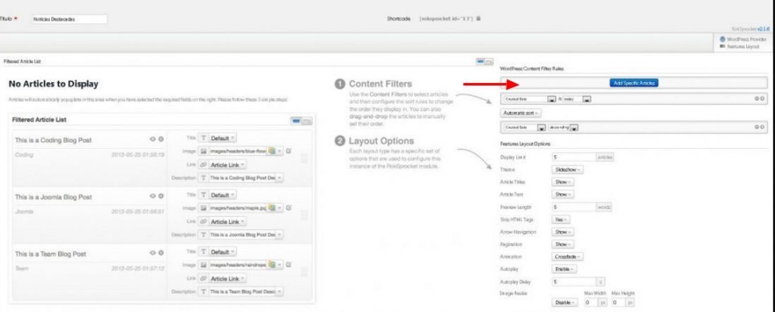

En las capturas que adjuntas de RokSprocket ( la extension que utilizas para el slider ) no veo que se muestren artículos ya que no tienes aplicados los filtros.
.- Selecciona Add Filters

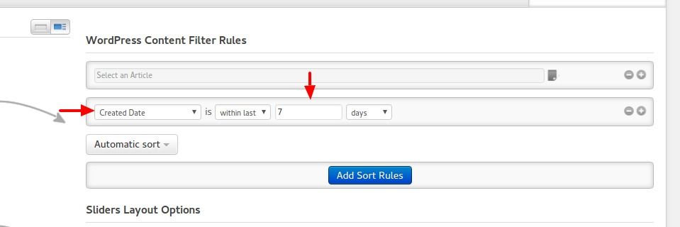

Supongamos que quieres mostrar todos los de la ultima semana.
.- Selecciona " Created Date " y " 7 Días "
Tienes mas opciones, puedes filtrar por articulo, categorías, etc...

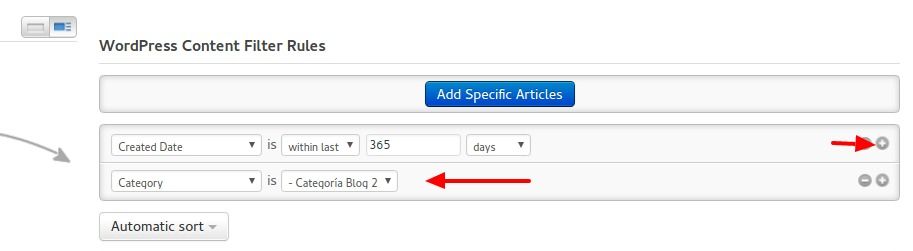

Hola Erica.
Si tienes seleccionado como te indico para que te muestre los últimos 7 días, te mostrara los artículos creados en esos días, es decir siempre te mostrara los artículos de los últimos 7 días.
Puedes añadir mas filtros, por ejemplo quieres que se muestre los artículos de los últimos 7 días que pertenezcan a una categoría.
Puedes crear todos los filtros que quieras ( Artículos, fechas de creación, categorías, autor, comentarios, etc.. )
