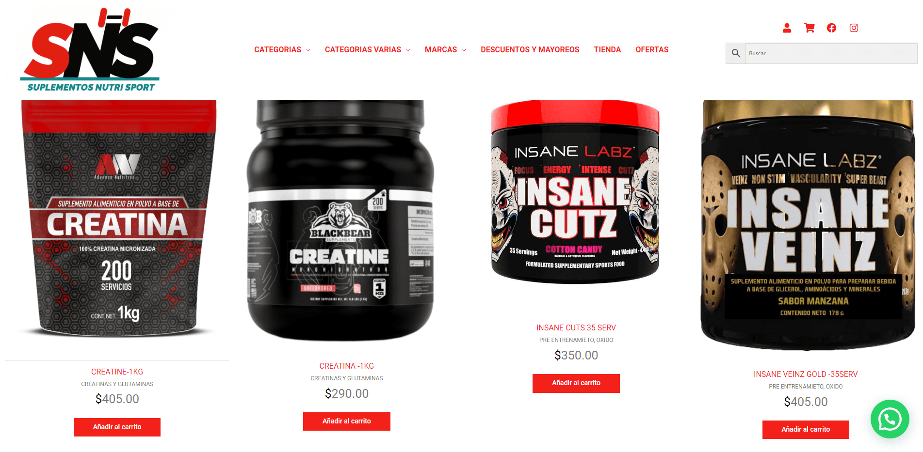

Hola, he querido modificar mi Storefront y como ya le puse un menú sticky, ya no quiero tener la barra lateral.
Lo que he hecho he añadido a code snippets la siguiente función:
function bld_eliminar_barra_lateral() {
remove_action( 'storefront_sidebar', 'storefront_get_sidebar', 10 );
add_action( 'get_header', 'bld_eliminar_barra_lateral' );
Y me ha quitado la barra lateral, hasta aquí al parecer va todo bien,
pero lo que no he logrado es que esté al 100%
quise añadir este CSS:
body.woocommerce #primary { width: 100%; }
pero no me ha funcionado, me podrían ayudar a encontrar el error o cómo hacerlo, por favor.

@karen sí sólo está así en el home, pero todas las demás páginas como la de la tienda, categorías, marcas... me muestra el espacio dejado por la barra lateral vacía.
https://www.suplementosnutrisport.com/tienda/
https://www.suplementosnutrisport.com/categorias/
https://www.suplementosnutrisport.com/categorias-varias/
https://www.suplementosnutrisport.com/marcas/
https://www.suplementosnutrisport.com/mayoristas/
https://www.suplementosnutrisport.com/categoria-producto/ofertas/
y todas las subpáginas que están en categorías, marcas, categorías varías
Respondido : 12/10/2023 5:38 pm
Hola Francisco,
Por lo visto en estas páginas tienes una configuración diferente, al punto de que es tomado como un sidebar, no como el contenido, es por esto que no te funciona el código, verifica con esto:
.right-sidebar .content-area {
width: 100% !important;
Puedes agregarlo en Apariencias > personalizar > css adicional.
Respondido : 12/10/2023 6:55 pm

@karen funcionó!!!! Gracias
