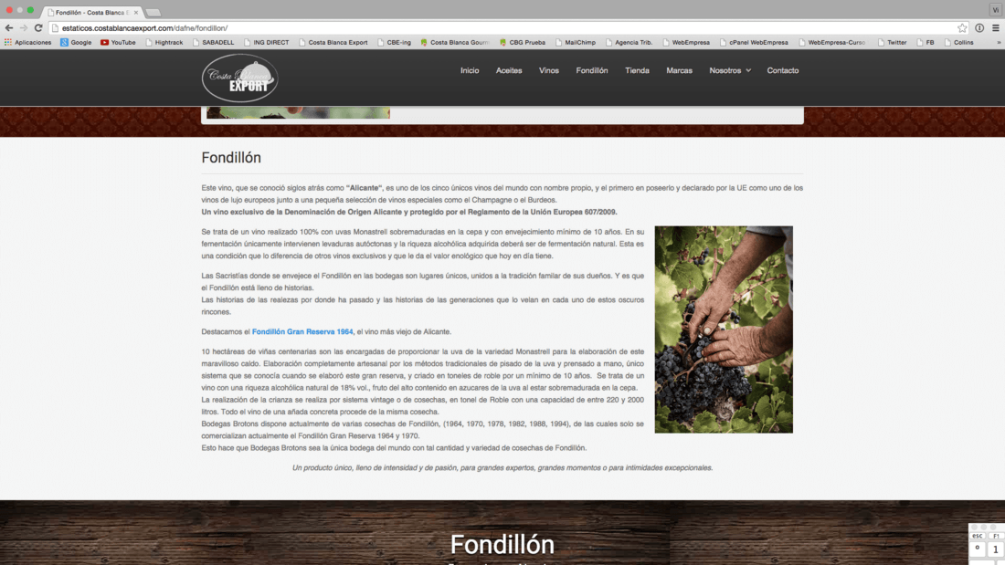

Al haber migrado la tienda a prestashop estoy renaciendo la web corporativa de wordpress y estoy trabajando con la plantilla Dafne.
El inconveniente, por decirlo así, que encuentro es que al crear una página y añadir el link de esa página a los widgets de roksproket, me la abre en la misma página de inicio.
No se bien como explicarlo.
Si pasaís por la web lo veréis claro.
No me desagrada, pero me es que no abre esa "página" dentro del modulo en el que está aojado el widget correspondiente y creo que es lo más importante; al cargarla no hace scroll hasta el correspondiente módulo. Ya que conforme está ahora, no te enteras de que la haya abierto.
Se puede hacer algo?
Ya digo. Si lo revisáis veréis a lo que me refiero.

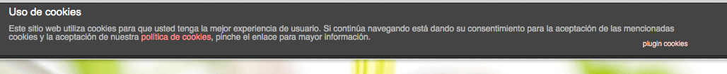

Primero tendrías que arreglar el plugin de cookies que tapa el menu principal y no aparece para aceptar

Arreglado el tema de los cookies.
Explico el problema por pasos.
1.- Hacemos click en un item del menú por ejemplo "Vinos". La plantilla hace scroll hacía abajo hasta el modulo donde está "vinos".
2.- Pinchamos en el texto para ver más información sobre ese apartado y nos carga la página de inicio nuevamente. Esta se queda en la parte superior.
Ya que esa noticia a la que hemos pinchado para obtener más información se abre en la propia pag. de inicio, creo que sería mejor que bajara hasta el modulo correspondiente. Se podría?
Sobre esto último también habría que destacar que todos los apartados (Aceite, Vinos, Fondillón) los abre en el mismo sitio. Se podría hacer que los abriera en el modulo correspondiente?

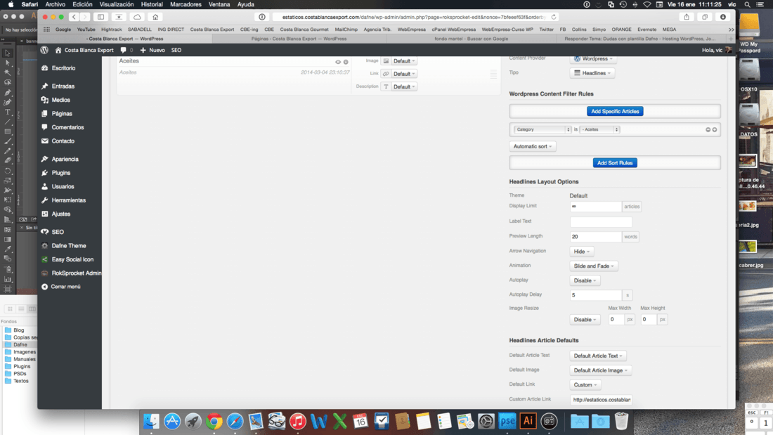

El enlace que hay en el texto lo creo desde el propio widget de rocsproket. Adjunto imagen.
Está abajo a la derecha "Headlines Article Defaults"
(Reconozco que el de "Vinos" ha sido un mal ejemplo. Prueba en Aceites o Fondillón que ya tienen el enlace a la página correcta.)

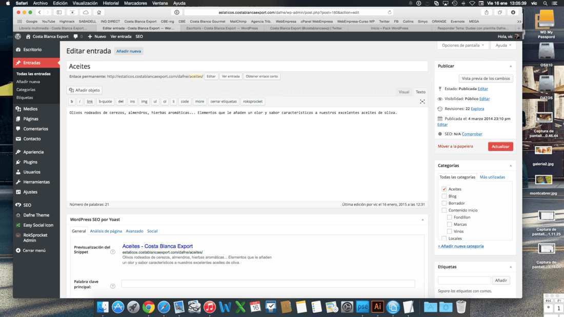

La categoría es "Aceites" que es renombrada de una que ya traía el tema. No se si era "Pastas" o "Piqueos".
Las que aparecen publicadas están en la categoría blog, las otras no están publicadas en el blog, no se ven.
Ahora bien, si yo creo una entrada nueva, si aparece publicada en el blog. Lo que me gustaría saber es como se hace para que no aparezcan publicadas pero si activas como son el resto.
Yo lo que he hecho ha sido modificar las entradas y categorías que venían en el tema.
Adjunto captura 2 y 3.
La dos con la entrada de aceites, que en el tema venia como un tipo de pizza o algo así.

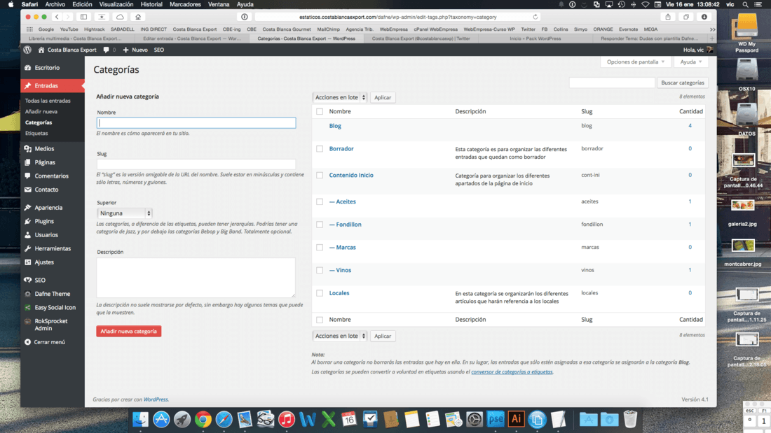

La 3 son las categorías de las entradas. No hagas caso de "Borrador" porque esa la he creado yo para meter las entradas que venían con el tema y no utilizo. El resto es como venia el tema.

El problema está en que cuando se cargan las páginas interiores, por ejemplo la que tiene que mostrar la información sobre Aceites, se siguen cargando el resto de widgets de la página de inicio, por lo que el contenido se ve desplazado.
No tienes que confundir esto a cuando pulsa en el elemento de menú "Aceites", ya que ese elemento de menú carga la página de inicio a la altura del widget de aceites, pero no es la misma página que muestra esa información sobre los aceites.
Para solucionar esto vete en la administración a Dafne Theme. En el desplegable que se muestra en la parte superior cambia el valor Default Settings por Contenido.
Ahora vete a la pestaña Assignments. En el apartado Páginas selecciona las páginas que estás cargando desde los enlaces de la página de inicio, como Aceites, y guarda los cambios.
