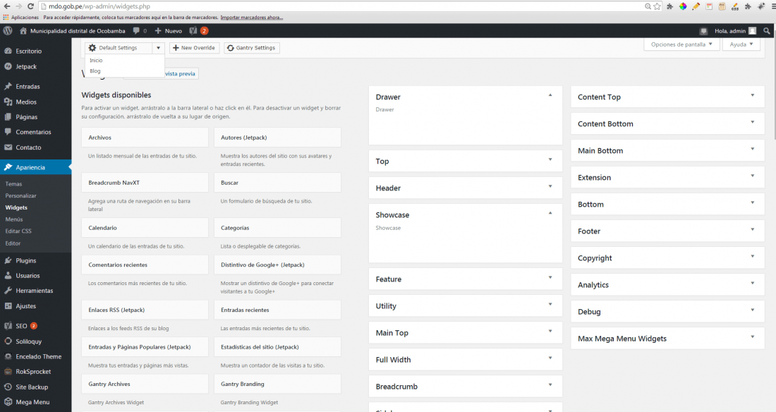

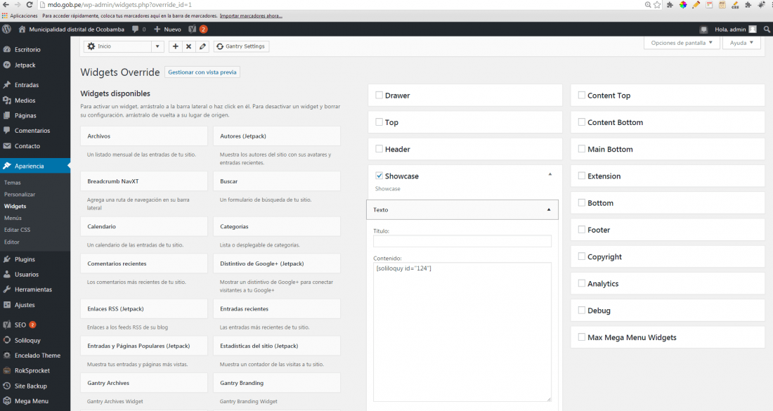

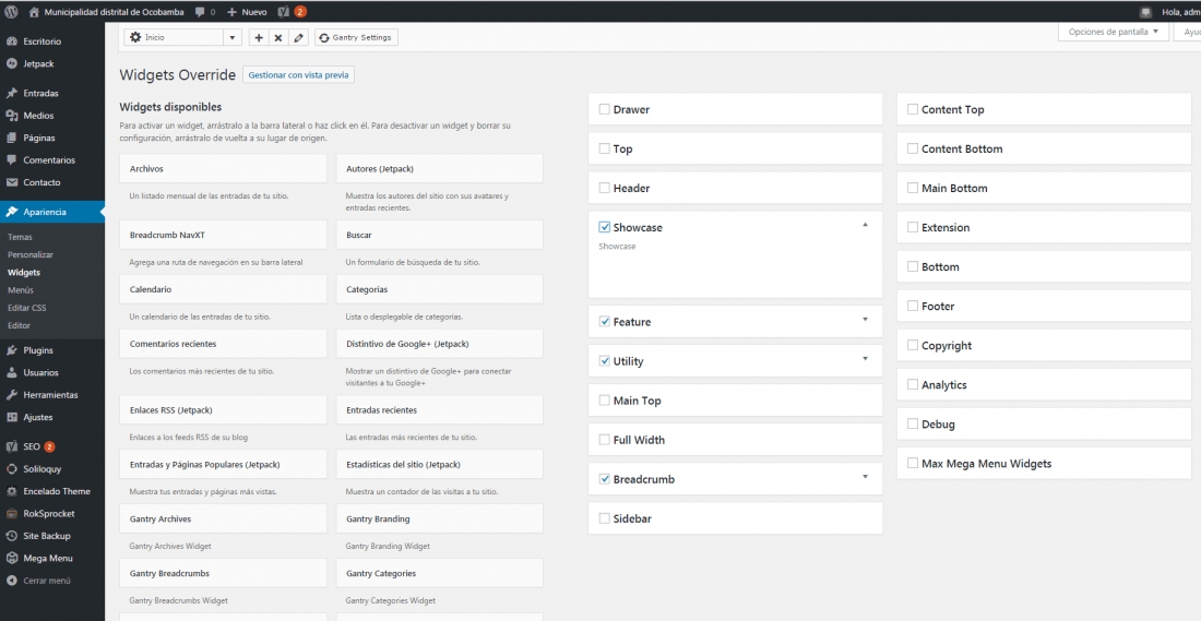

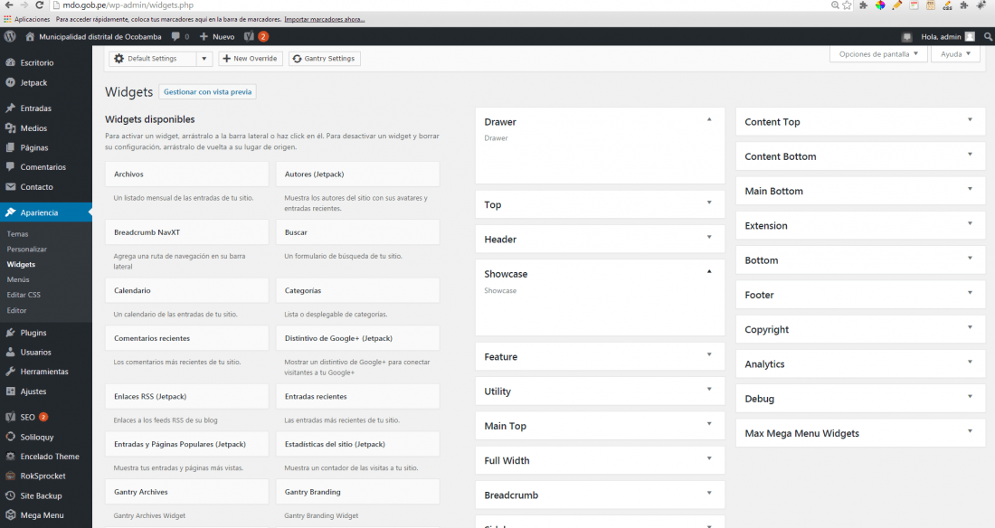

Hola buenas tengo un problema el area de Showcase no aparece en el override Inicio, me di cuenta cuando active la opcion de Gestionar con vista previa.
Estuve trabajando solo con default setting
Quisiera solucionar ya que me es necesario por lo siguiente por ejemplo en mi pagina de inicio quisiera mostrar unas imagenes a traves del plugin solilloquy pero en las demas paginas ya no
Respondido : 28/02/2017 9:16 pm

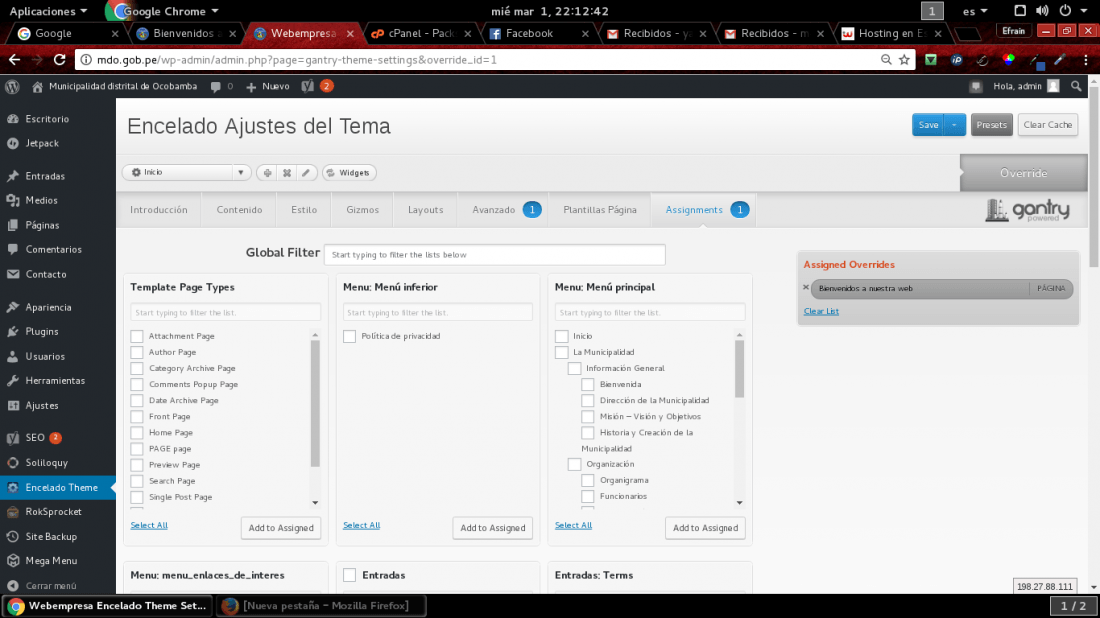

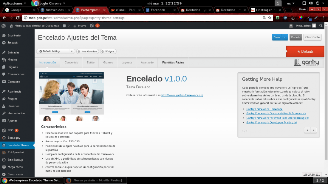

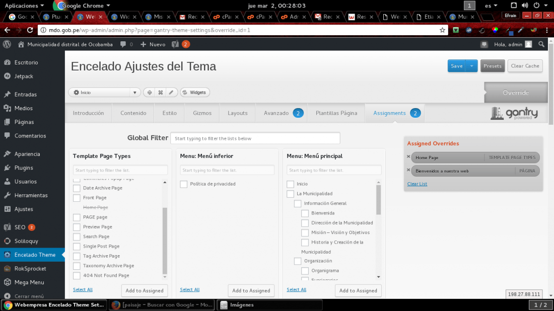

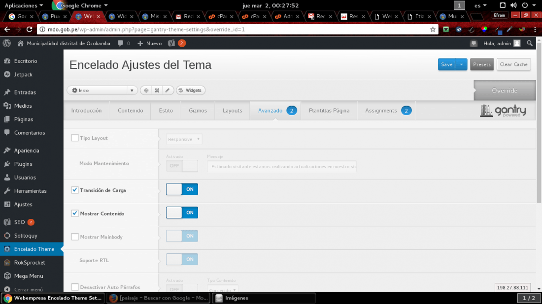

Entra a la configuración de tu theme y seleccoina el override de inicio y luego verifica el tab de Asignaciones que tiene asignado, debería tener asignado una página de inicio, envía una captura de pantalla.
Respondido : 28/02/2017 9:23 pm
Respuestas: 39

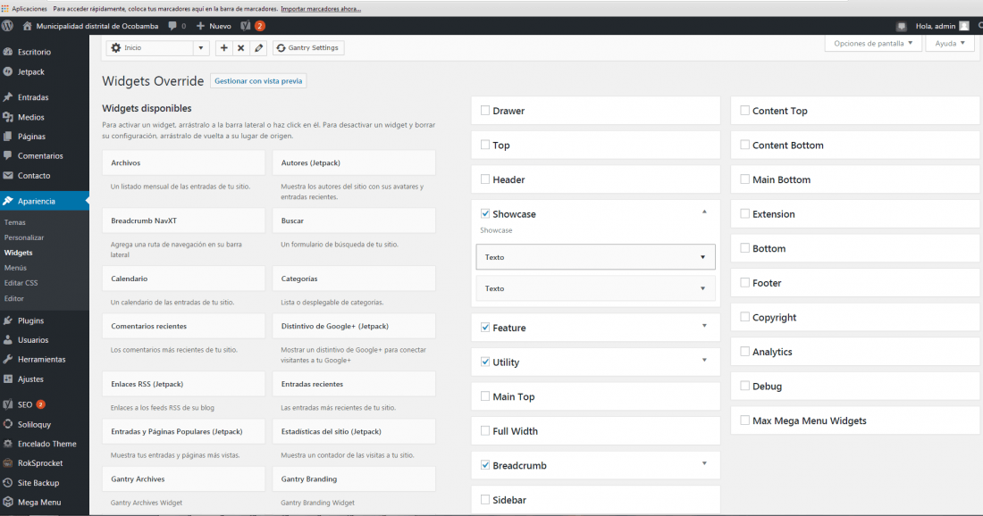

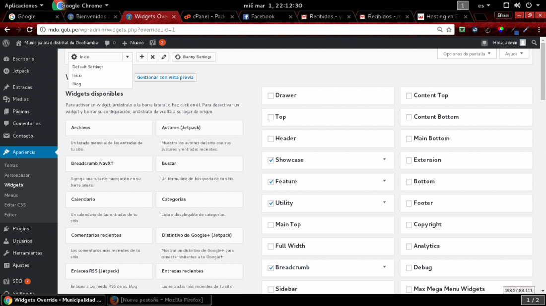

Aqui le envio las imagenes.
Respondido : 28/02/2017 10:41 pm
Respuestas: 39
Es medio raro, porque cuando pruebo en otra pagina que tengo de prueba en el hosting si funciona normal

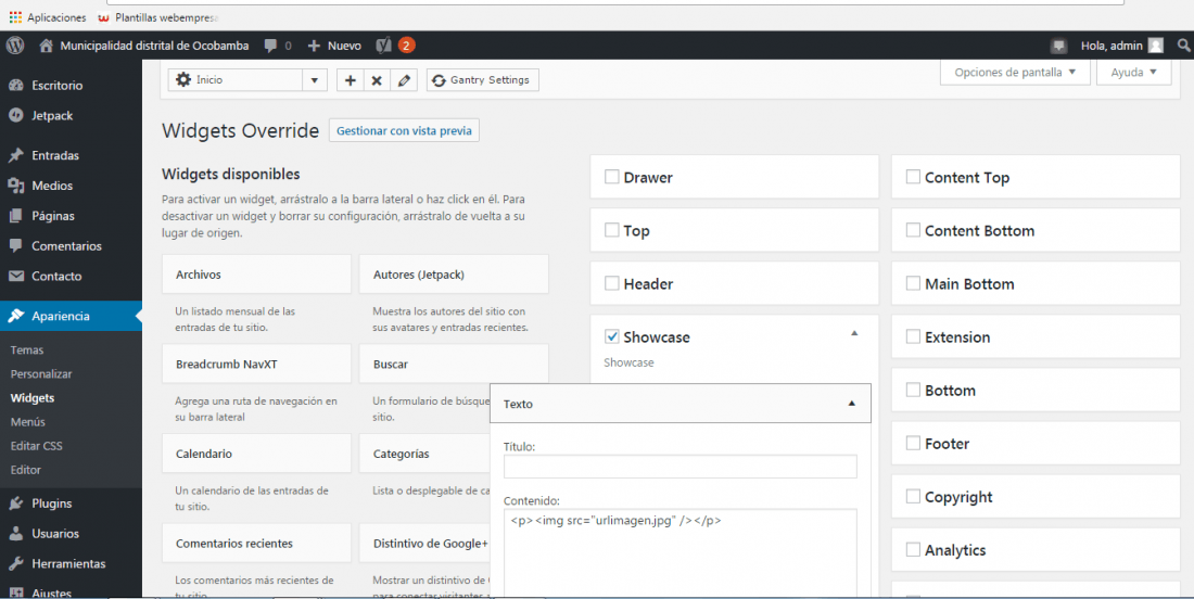

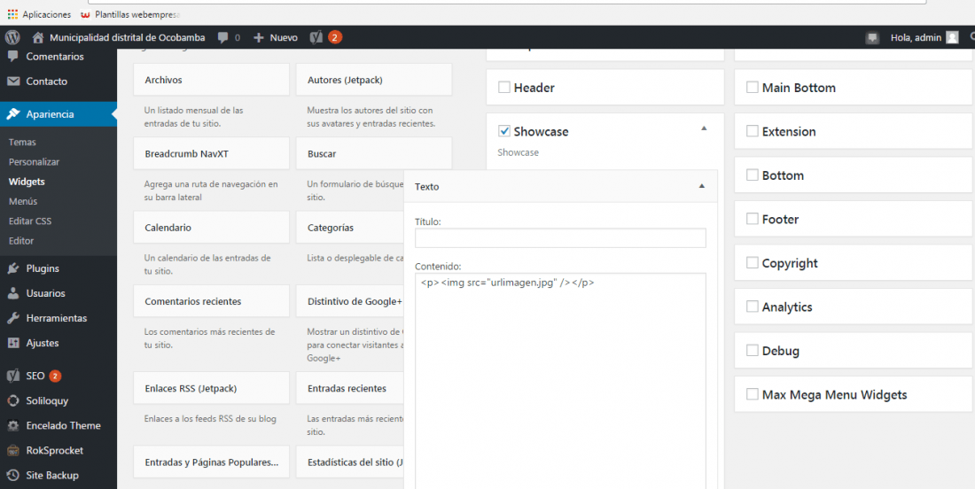

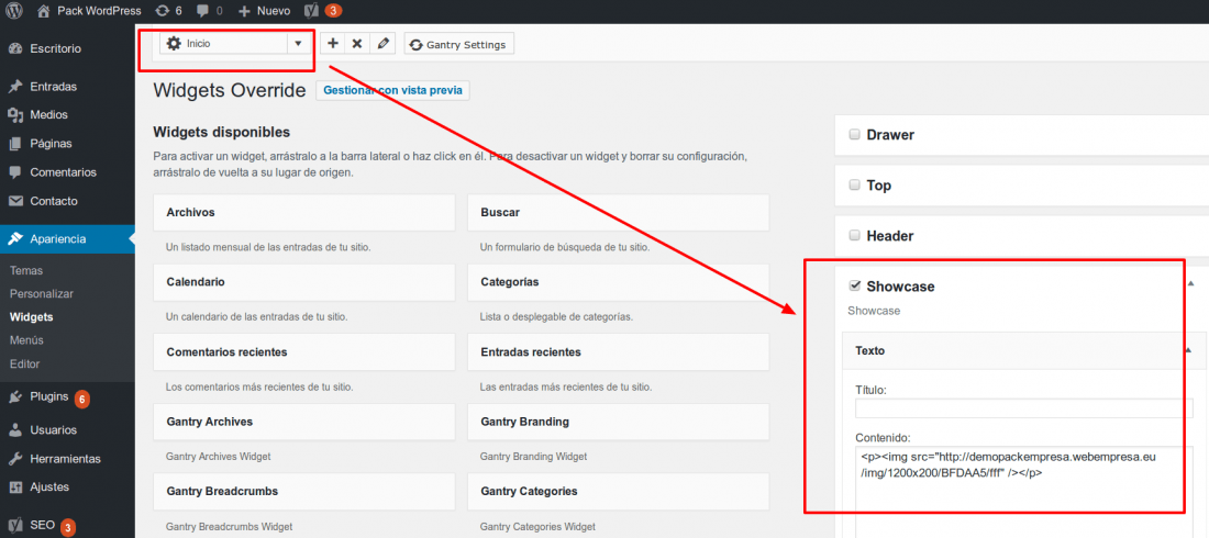

Prueba a insertar el código que te adjunto en el widget showcase:
Respondido : 01/03/2017 2:54 am
Respuestas: 39
Ya lo hice como me indica
Pero Sigue igual
No aparece nada sigue igual, cual seria el problema
Respondido : 01/03/2017 3:40 am
hola,
Donde te indique urlimagen.jpg tienes que cambiarlo por la ruta de la imagen de tu web que deseas mostrar.

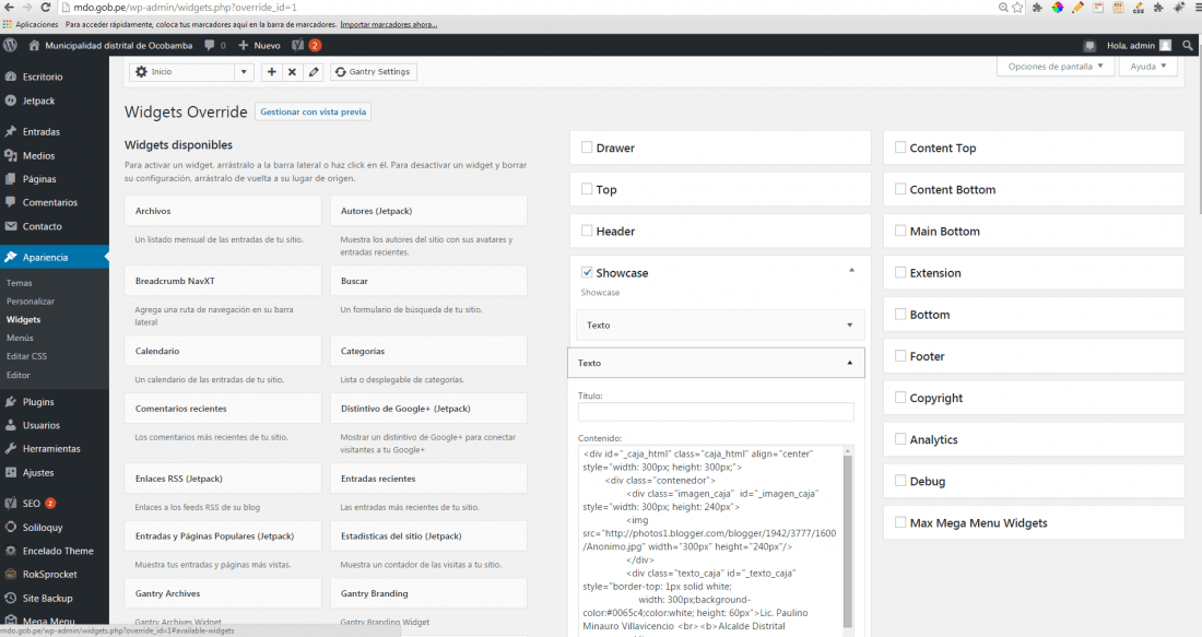

Ya probe de esa manera haber le explico

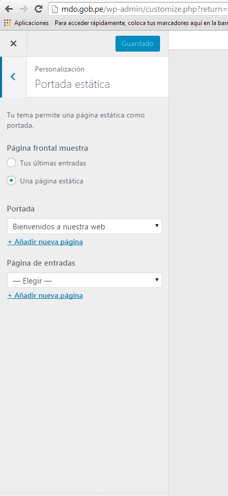

Tengo configurado la pagina frontal para que muestra una pagina estatica y si normal me muestra el area de showcase con imagenes, pero quisiera tambien que se muestre cuando active la pagina frontal con vista de entradas, en alli si no me muestra en que estaria fallando, le es envio las imagenes para que lo puedan ver
gracias.
Respondido : 01/03/2017 11:34 pm
Las capturas parecen estar correctas, la web se encuentra en mantenimiento por lo que no puedo visualizar el contenido.

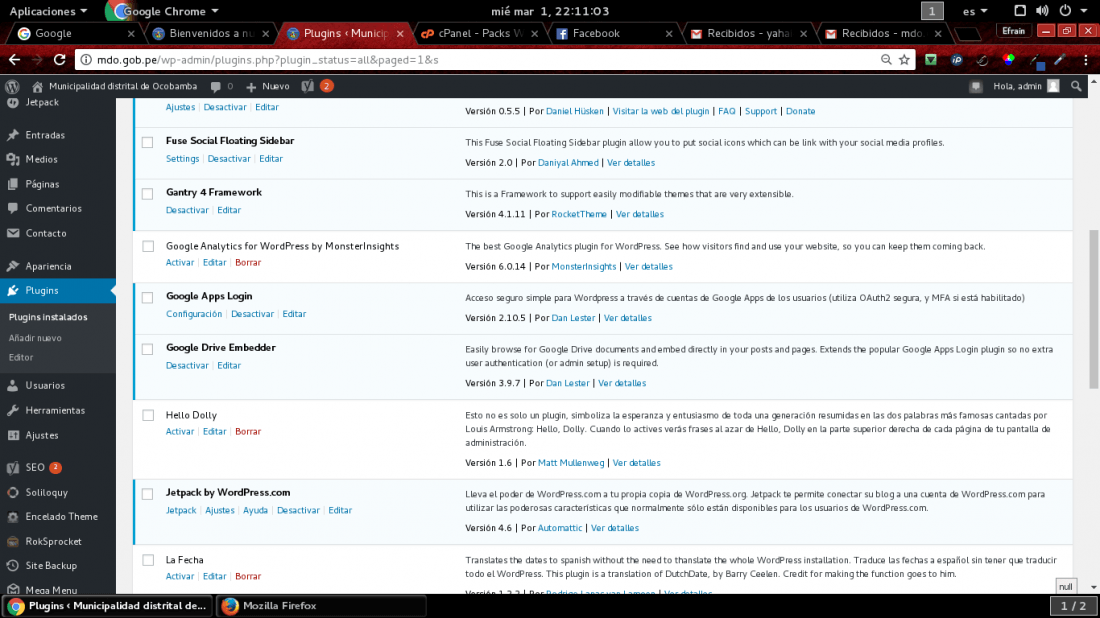

Respuestas: 39

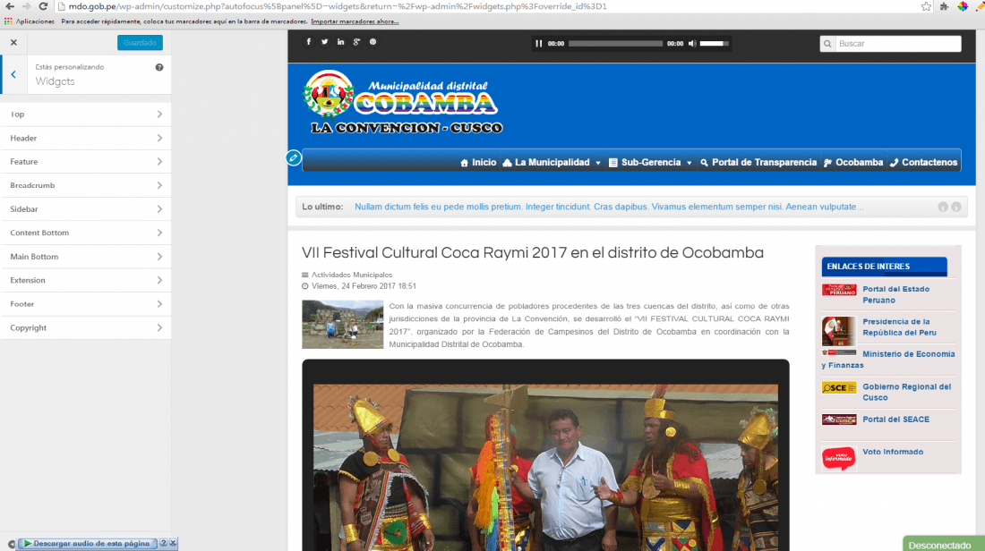

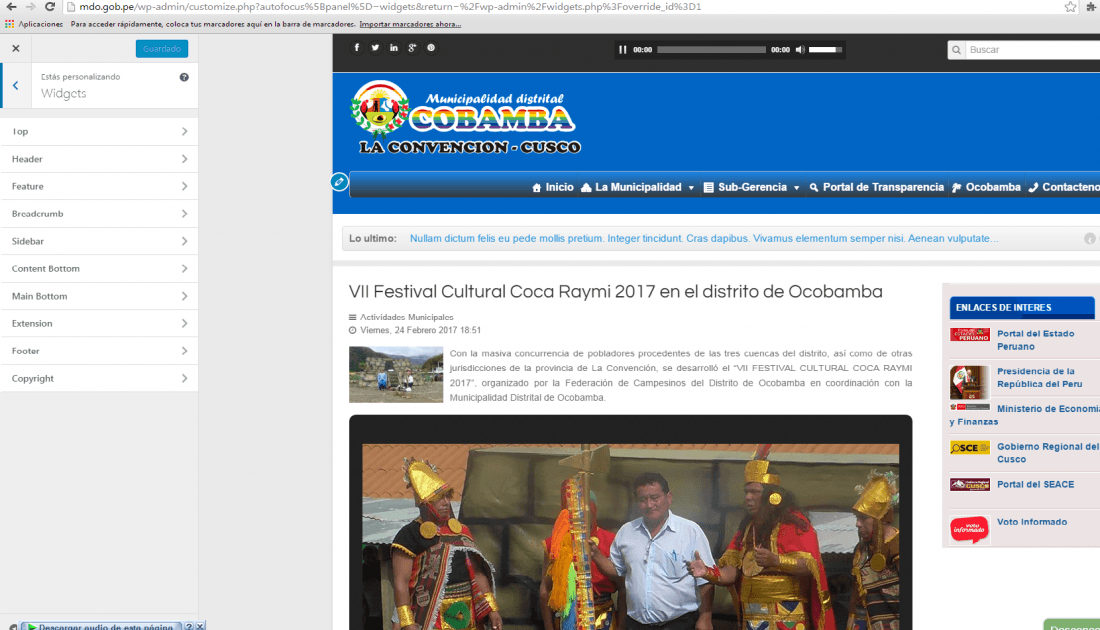

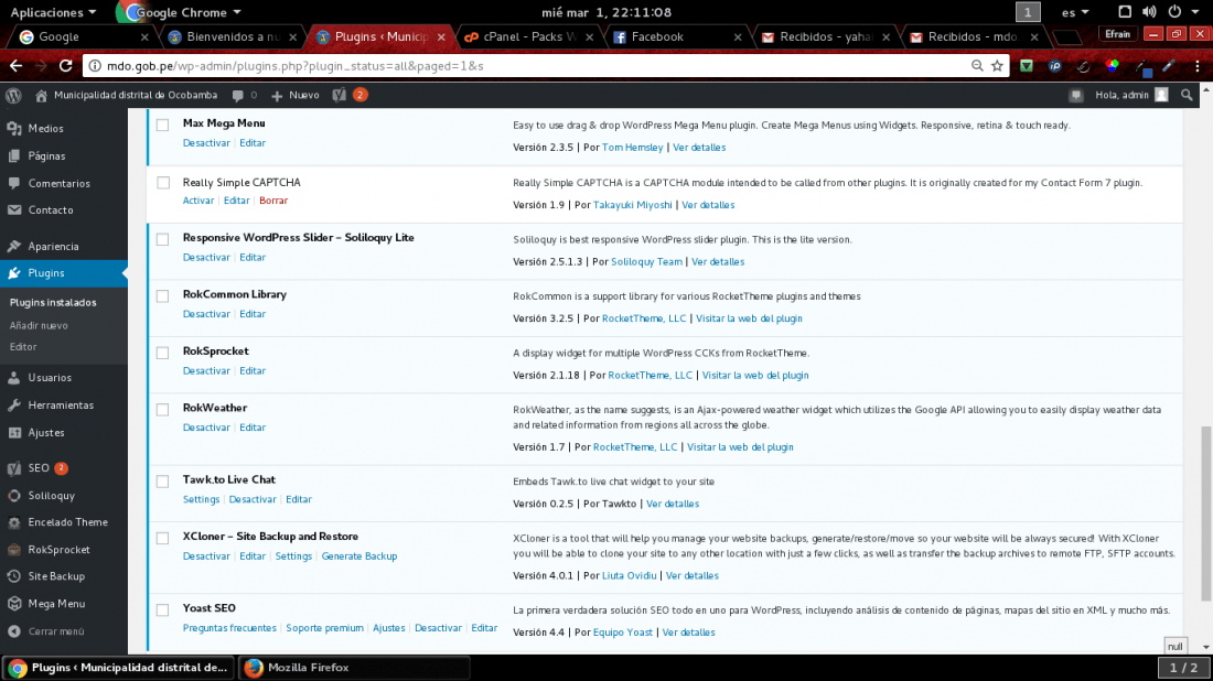

Ya lo desactive el modo mantenimiento para que pueda visualizar mi web, haber algun sistema de cache no, a que se refiere con eso, mas bien le envio la lista de plugins que tengo instalado, y algunas imagenes de mis configuraciones, aun sigo con el mismo problemilla.

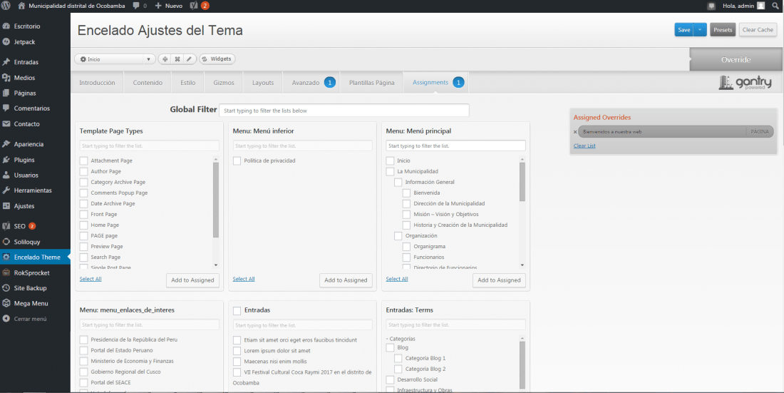

Respuestas: 39

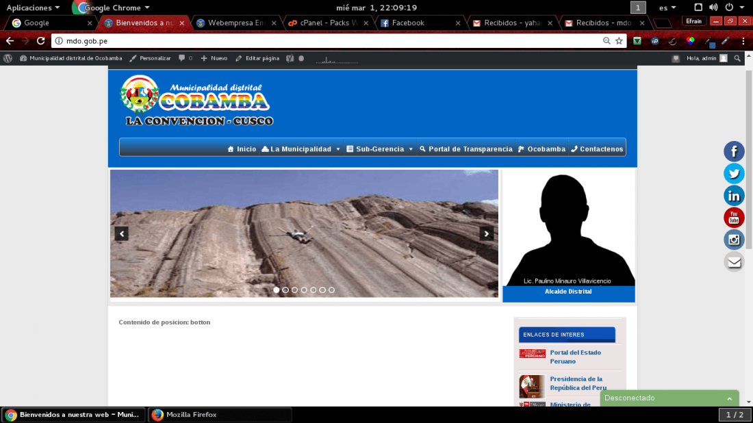

Comunidad gracias, pude resolver mi problema era cuestión de configurar bien las asignaciones en los overrides de inicio. les adjunto mi imagen

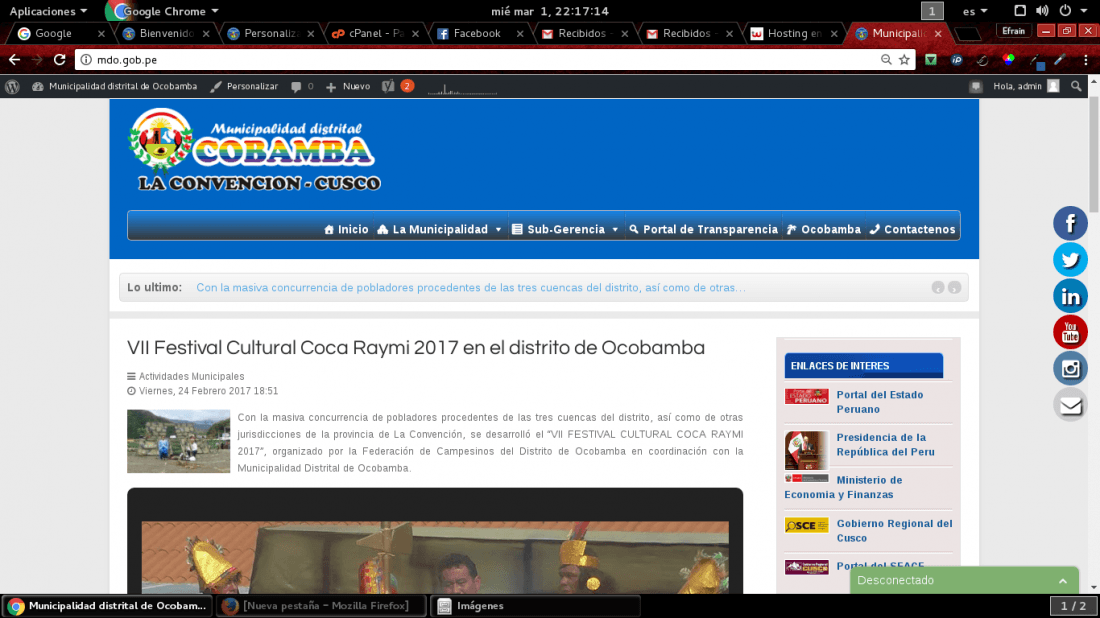

Respondido : 02/03/2017 6:28 am

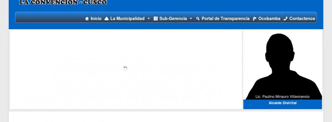

Verifico que se visualiza en la pagina de inicio los widgets que has colocado en el override:
Si se muestra dicha imagen cargando es porque el plugin RokSprocket esta presentando algún conflicto con otro plugin por lo que tienes que probar desactivando plugins hasta que detectes el que te genera el problema. Lo recomendable por tiempos de carga es insertar solo una imagen.
