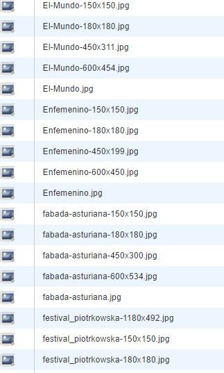

Os pongo un pantallazo de ejemplo del ftp, en donde aparece el fichero original y la misma imagen con 4 o 5 medidas diferentes creadas.
Esto me está suponiendo que el agotamiento del espacio del hosting, y supongo que pueda eliminar todas las imágenes que contienen "150x" o "300x" o "450x" o "600x", aunque manualmente me puede llevar días.

La url que envías es de un PrestaShop, es ese el sitio de tu consulta?, caso contrario envía la url correcta.
Envía una captura de pantalla para ver como has configurado las imágenes.
Si sigue generándose miniaturas posiblemente las genere el theme que usas.

Ese es el comportamiento normal de wordpress y woocommerce, cuando subes una imagen se generan las imágenes de las miniaturas y de los productos, es decir cuando subes una imagen se generaran tres imágenes mas.
Si vas a manejar muchas imágenes, es conveniente un servicio CDN, primera y principal por la velocidad en la carga de la web y segunda por espacio en servidor.
