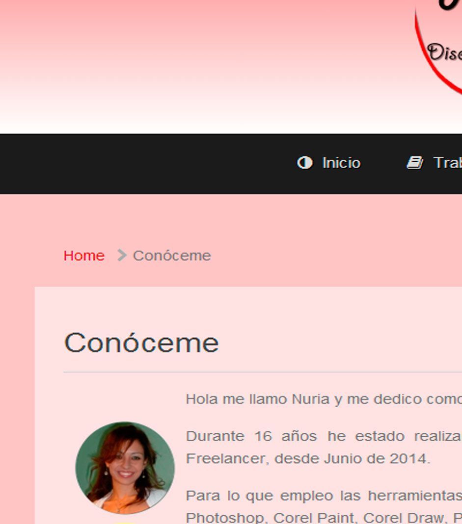

Hola, me gustaría poder quitar de las distintas páginas el título que sale, ya que no veo que sea necesario repetir tantas veces, conóceme... otra vez conóceme... os mando una imagen para que veáis lo que deseo quitar.
Ya he revisado varias respuestas a otros compañeros del foro, pero he de decir que no puedo entrar en los editores de css de los distintos temas que integran el pack empresa, con lo cual por regla css no podría modificarlo, y en las opciones del menú no me aparece pestaña de opciones para poder poner que NO incluya el título.

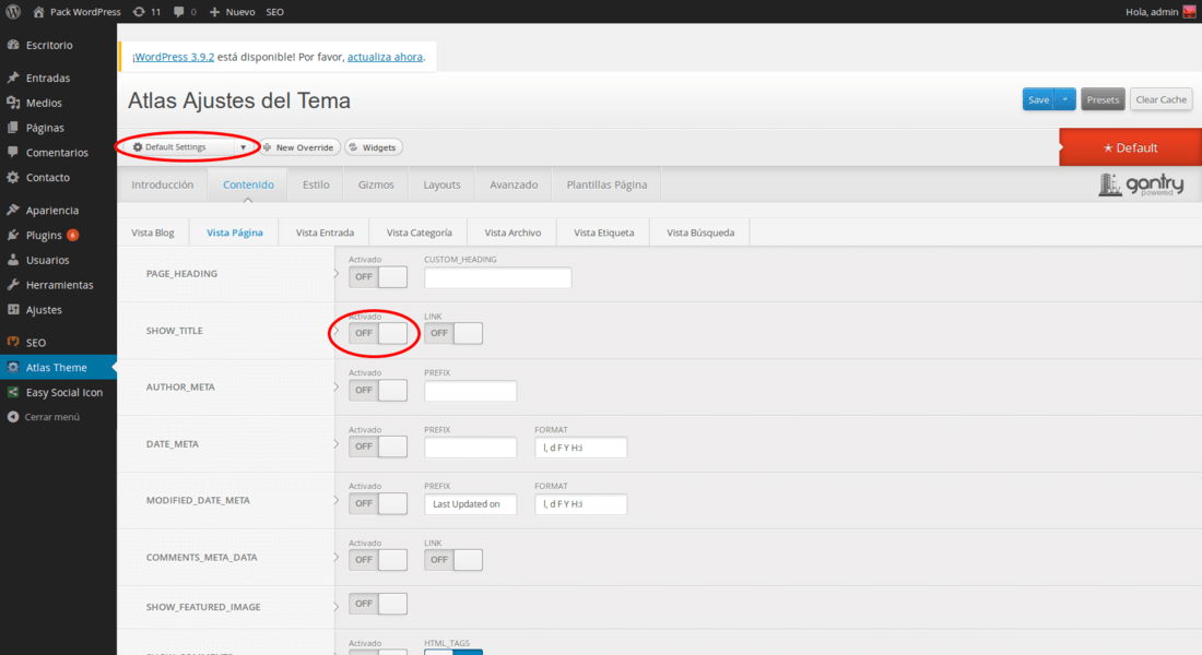

Para que no se muestren los títulos en las páginas lo puedes desactivar desde el escritorio (panel de administración) de Wordpress, de la siguiente forma:
Accede en el menú de la izquierda a Atlas Theme-> Tiene que estar seleccionado Default Settings como puedes ver marcado en la captura de pantalla que te incluyo.
Ve a contenido -> vista página y cambia el selector de SHOW_TITLE a OFF. Guarda con el botón de Save que aparece en la parte superior derecha.
Respondido : 08/08/2014 12:45 pm

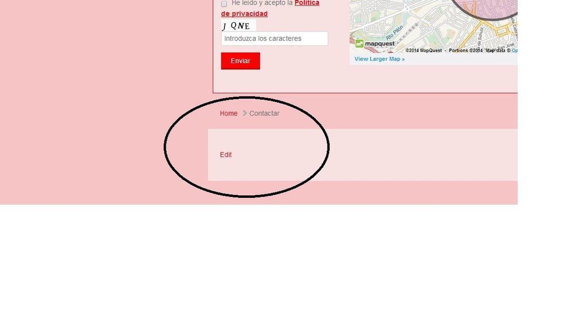

Hola, mira hice lo que me comentas, pero me sigue saliendo, verás es que hay páginas que quiero administrarlas poniendo un widgets, no desde la propia página, y claro me queda arriba el widgets, y abajo se ve la página con el titulo y eso era lo que quería quitar.
Te mando imagen.

Perdona, te había entendido que querías quitar los títulos de las páginas.
¿Entonces lo que quieres es quitar las migas de pan? Vamos, que no aparezca la ruta de navegación por la web.
Esto sólo se puede hacer tocando código.
Puedes modificar, previa copia de seguridad, el fichero wp-content/themes/atlas_wp/index.php
Localiza y elimina o comenta (es más cómodo comentar el código porque luego puedes recuperarlo descomentándolo) el siguiente código
countModules('breadcrumb')) : ?>
displayModules('breadcrumb','standard','standard'); ?>
Como siempre que se modifica código, realiza una copia del fichero que vas a modificar, por si te diera algún problema, poder restaurarlo.
Al ser una modificación en el tema que tienes instalado, si se actualiza a una nueva versión, el fichero que has modificado se sobreescribirá. Es por eso que debes tener documentados los cambios para poder aplicarlos o revertirlos con posterioridad.
