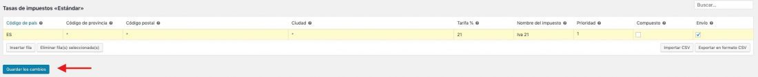

Respuestas: 42225
Hola ramón.
¿ Tienes creadas la tarifas de los impuestos ?
.- Accede a Woocommerce -> Ajustes -> Impuestos.
Tienes que tener creadas los impuestos que utilizas en la tienda, standar, reducida... los impuestos que utilice tu producto.
Un ejemplo.
Supongamos que tus productos solo utilizan la tarifa estándar del 21%
.- Selecciona la tarifa estándar que encontrarás dentro de impuestos:
.- Inserta una fila para crear la tarifa
En la primera columna de la fila (Código de país) tienes que escribir el código ISO del país para el que vayas a vender. El código está compuesto por 2 letras mayúsculas (por ejemplo, el de España es ES).
En este caso como se va aplicar el mismo impuesto a todo el país, puedes dejar los valores por defecto de las columnas; Código de provincia, Código postal y Ciudad.
Añade la tasa de impuesto que se va a aplicar en la columna “Tarifa %”. Si el impuesto que vas a aplicar es del 21%, entonces deberás escribir 21 en ese campo (sin incluir el símbolo de porcentaje).
El siguiente paso será definir el “Nombre del impuesto”, este nombre se mostrará en el desglose de impuestos del carrito y la página de pago. Mi consejo es que pongas el nombre del impuesto seguido de la tasa, por ejemplo, “IVA 21%”. De esta forma el cliente sabrá perfectamente a qué corresponde cada línea de gasto.
Las columnas “Prioridad” y “Compuesto” no te harán falta para esta configuración, así que las puedes dejar por defecto como están.
Por último, quedaría marcar la opción de la columna “Envío”, en el caso en el que vayas a aplicar la misma tasa de impuesto a los gastos de envío. Esto último solo tiene efecto si en el ajuste “Clase de impuesto por envío” de las opciones generales de impuestos seleccionaste la clase de impuesto “Estándar”.
A continuación te muestro un ejemplo de cómo quedaría esta configuración para el caso de una tienda online que venda solo en España.
Estos mismos pasos los tienes que realizar si vendes con impuestos reducidos o exentos.
Tienes documentacion de como crear los impuestos en esta guia:
-> https://www.webempresa.com/blog/configurar-impuestos-woocommerce.html
Respondido : 22/10/2019 11:36 am

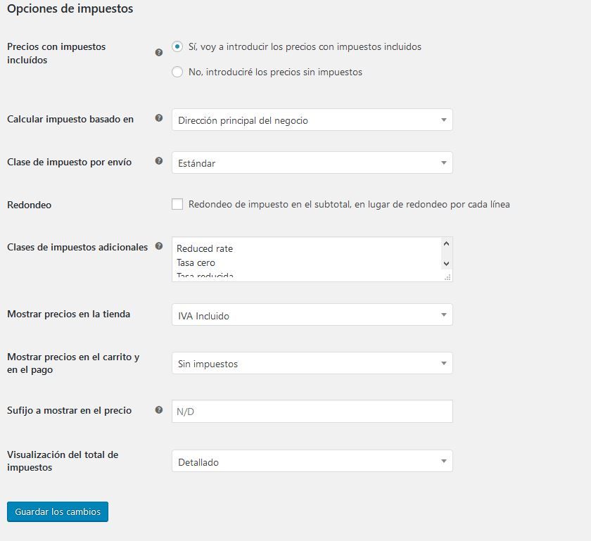

Respuestas: 200

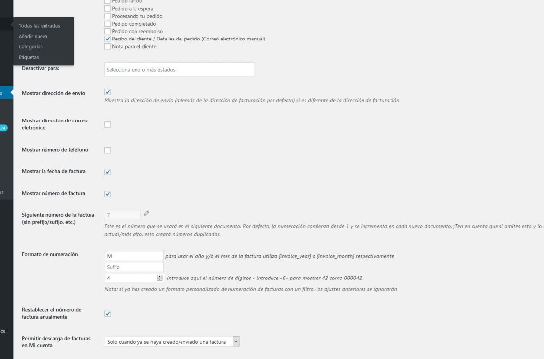

Gracias Pepe ahora si sale la factura correcta, pero te explico aun asi para que salga la base imponible correctamente calculada (adjunto captura de pantalla como he de poner los parametros) tuve que hacer otras modificaciones para que quede una factura con su base imponible su cantidad de iva y el total(adjunto la captura). Pero sigue pasando otra cosa el Cif de la empresa a la que le hago la factura no sale, solo puedo poner el nombre (campo) telefono direccion correo, pero no veo donde poner el Cif (aqui me refiero dentro del plugin (adjunto captura tambien) y claro la factura sin el cif del cliente no es correcta
Respondido : 22/10/2019 12:59 pm

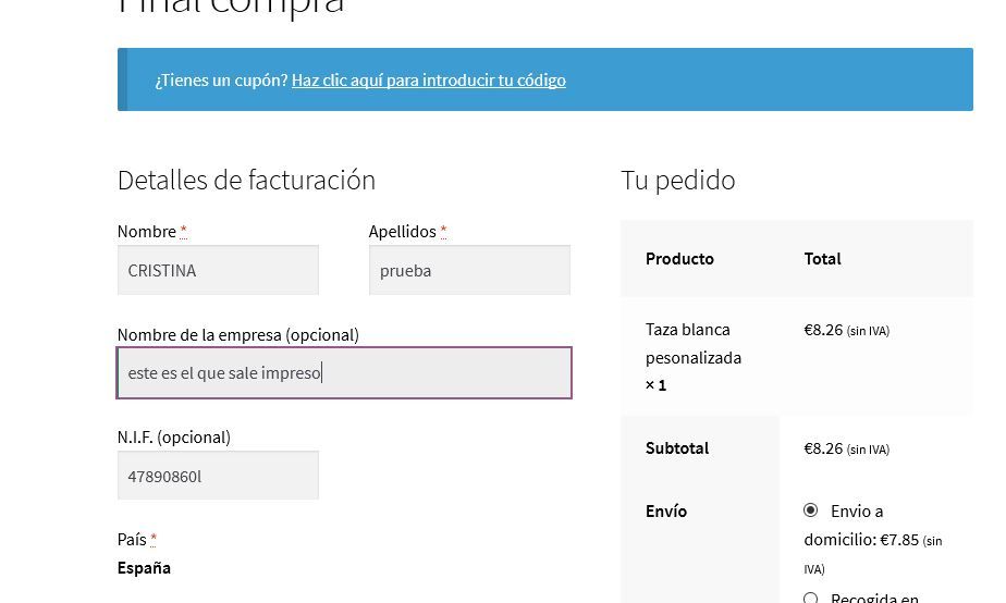

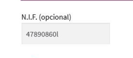

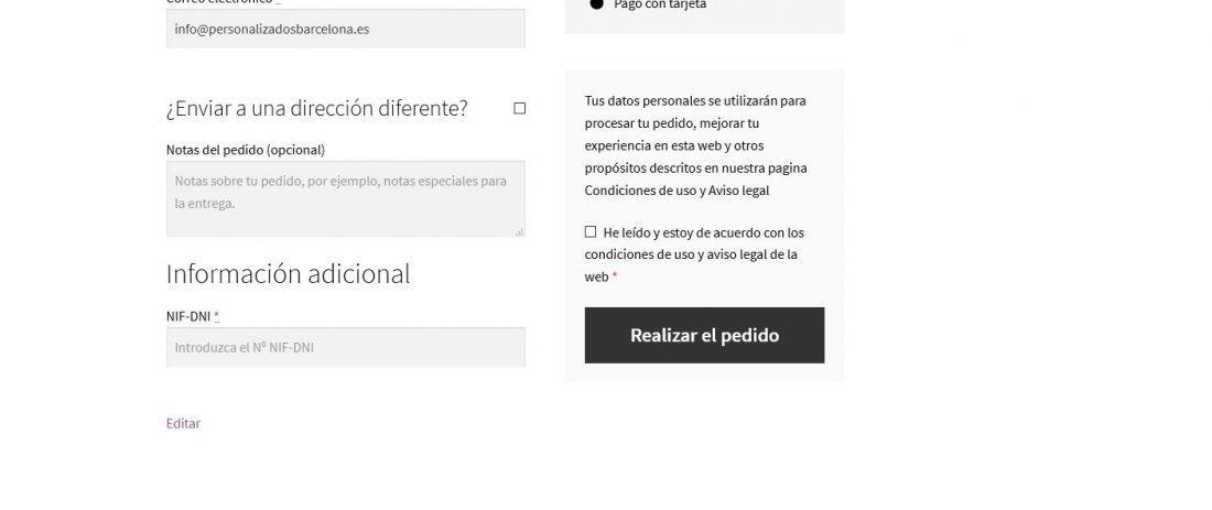

Respuestas: 200
Hola ahora si sale impreso , pero te explico me salen dos adjunto las capturas en la captura 1 veras que sale campo opcional si lo relleno es el que sale impreso, y en la captura 2 ahora se me ha agregado un campo donde pone cif, pero queda debajo del todo y tampoco quiero que sea obligatorio, si ha de ponerse obligatoriamente tampoco pasa nada, pero creo que abajo del todo y repetido en dos sitios crea confusion
Respondido : 22/10/2019 6:50 pm
Entiendo que el campo que te aparece al final es por el código que te envió anteriormente Pepe, sin embargo el campo que se muestra en tu primera imagen como lo agregaste?, ver imagen del campo en el archivo adjunto.
Respondido : 22/10/2019 7:37 pm

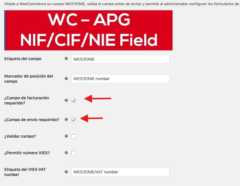

Respuestas: 42225
Hola Ramón.
Ok, moverlo de posición es casi imposible.
vamos a probar una cosa.
Elimina todo el bloque que te indique antes para el cif.
.- Instala el siguiente plugin:
-> https://es.wordpress.org/plugins/wc-apg-nifcifnie-field/
Una vez instalado accede a WooCommerce -> campo NIF/CIF/NIE
.- Selecciona las opciones " Campo de facturación " y " Envío "
Revisa y nos comentas.
Respondido : 23/10/2019 5:04 pm
Respuestas: 200
Hola, si elimine esa parte del codigo , añadi el plugin lo único que para que no sea un campo obligatorio desactive la pesataña de campo requerido en los ajustes mismos del plugin , y ahora si queda perfecto. Ya por ultimo y finalizar este hilo, es posible que primero salga nombre de la empresa (opcional) y luego el nombre de la persona como requerido? o el tema ya no lo permite?
