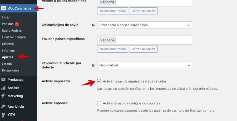

Para configurar los impuestos en WooCommerce debes ir a los ajustes de WooCommerce en el menú:
WooCommerce   Ajustes   Impuesto   Opciones de impuestos

  1. Accede a WooCommerce y ve a Ajustes.
  2. En la pestaña General activa la opción Activar impuestos (Si no la tenías activada).
  3. Ahora vete a la pestaña Impuesto, al apartado Clases de impuestos adicionales.
