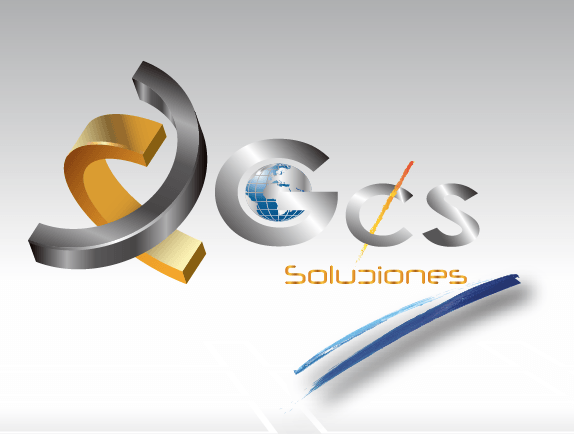

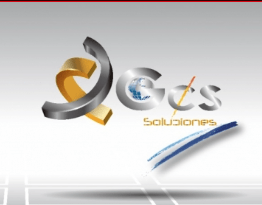

Mi problema es que realizo unos diseños en Adobe Illustrator, después los exporto a JPEG o PNG y al subirlos a la página principal pierden muchísima calidad. He ajustado todos los parámetros posibles, pixeles, CMYK, RGB, 300 ppp, 72 pop y nada, no se ve con la claridad que debería. Tan solo una vez lo subí en TIFF y se veía perfecto, pero claro el peso del archivo era inviable para una vista rápida. Por favor, que estoy haciendo mal? El primer archivo que envío es como se ve el logo en pantalla, el segundo es un pantallazo del original, pero se puede comprobar en la página lo mal que se ve.

Actualmente veo correctamente la resolución del logo de tu sitio
Siempre que uses un archivo para la web debes usar formato .png , .jpg , no debes usar formatos de impresión, como .tiff, luego usar una resolución de 72ppp y optimiza para la web, ilustrator tiene una opción de grabar imagen para la web
