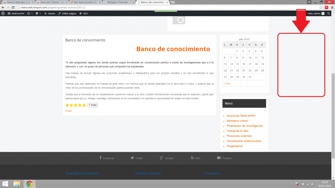

Adjuntamos capturas de los dos sitios donde nos gustaría incorporar el menú y la imagen.

Lo que nos comentas, ya lo hemos probado pero sigue el mismo problema que al principio, es decir, el menú se queda dentro de la columna central como verás en la captura que adjunto y donde te indicamos el sitio donde nos gustaría adjuntar el menú.
Respondido : 29/07/2015 4:25 pm
Respuestas: 50
Adjunto la captura que en el mensaje anterior se me olvidó.
Respondido : 29/07/2015 4:26 pm
Estos plugins se basan en el area definida por el contenido de la plantilla, tal vez puedas evaluar otro que no depende tanto de esto, revisa :

Debes entender el funcionamiento de estos módulos flotantes. Estos se muestran sobre los propios contenidos de la web. Es decir, la web se carga como siempre en la parte central y este módulo cargará de forma flotante sobre ella. De esta forma quedará alineado a la derecha (o donde lo hayas configurado), pero no integrado de forma total con el resto de la web.
Lo que indica el primer parámetro que marcas en la captura de pantalla es el ancho máximo a partir del cual este contenido flotante se dejará de mostrar. Si, por ejemplo, pones un valor de 1500, el módulo flotante se dejará de mostrar cuando el ancho de la ventana del navegador sea menor de 1500 píxeles. Esto está pensado para que ese contenido no se solape con el resto de contenido de tu página (que se muestra encima).
Debido a esto, usuario que vean tu web con dispositivos con poca resolución como móviles o tablets podrían no ver este elemento, y no se si te interesa que esto ocurra.
La plantilla que estás utilizando permite cargar 2 columnas en la parte derecha, pero a costa de reducir el espacio disponible para el resto de contenido de la página. No se si esto te interesa.
