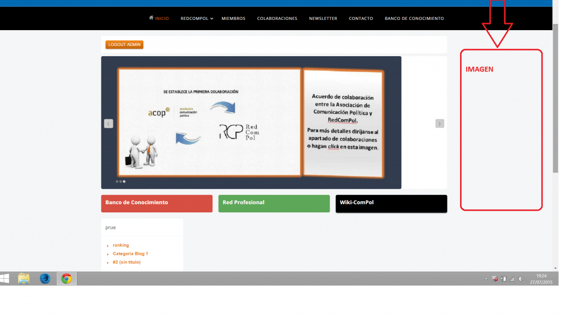

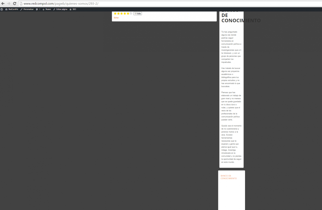

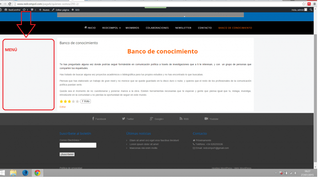

He estado buscando en el foro y no he encontrado, como incorporar un menú lateral y/o una imagen en las barras laterales, en distintas secciones de la página web.
Estamos utilizando el tema prometeo.
Adjuntamos capturas de los dos sitios donde nos gustaría incorporar el menú y la imagen.

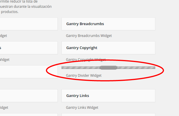

Para hacer esto vete a Apariencia->Widgets y despliega la posición Sidebar. Aquí añade al final un widget de tipo Gantry Divider Widget. Es el que te se ve en esta captura:
Luego añade los widgets que quieras mostrar en la segunda columna después de este divisor. De esta forma, los widgets que estén antes del widget divisor se cargarán en la primera columna y los que estén después en la segunda columna.
Para cambiar el ancho de las columnas tendrías que entrar en la configuración del tema y pulsar en la pestaña Layouts.

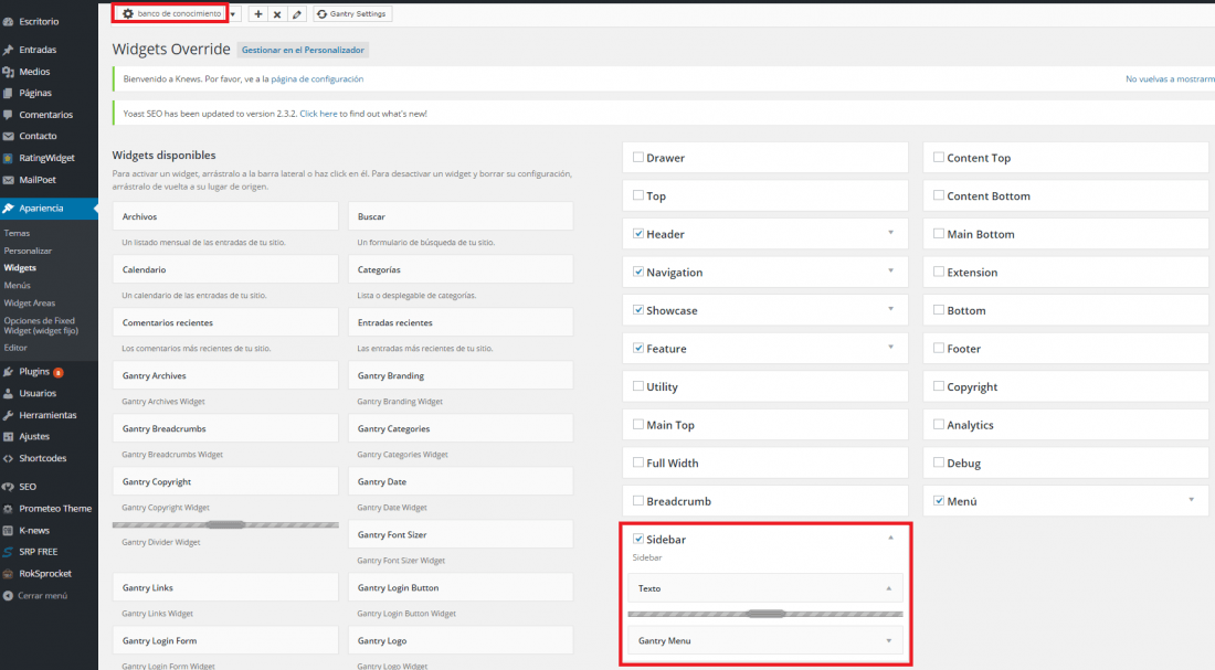

Buenos días.
He intentado lo que me sugeriste pero no lo consigo, en el sidebar e metido dos widgets uno de texto y un menu separados el gantry divider y luego en layouts puse dos posiciones todo como me indicaste lo que me sucede esque me sale uno encima del otro no uno al lado del otro. Hay algo en que me halla equivocado o halla puesto mal.

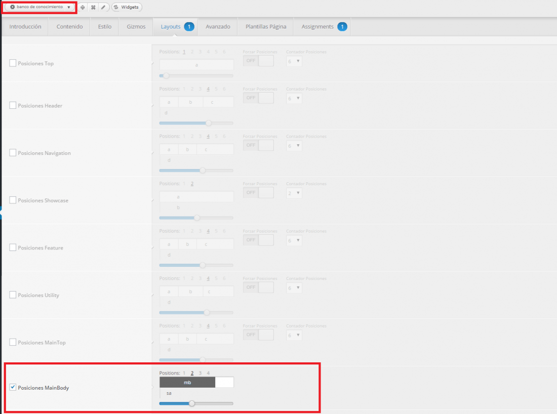

Envíanos una captura de pantalla donde podamos ver cómo tienes actualmente configurados los widgets de la posición Sidebar. Así podremos saber si lo tienes bien.
Envía también una captura de pantalla donde podamos ver la configuración del apartado Layouts del tema, en donde se vea lo que tienes en Posiciones MainBody.

Buenas tardes.
Te adjunto las capturas que me pediste.

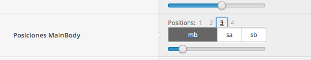

Entiendo que quieres poner dos sidesbar, puedes dejarlo configurado como se muestra en la captura adjunta
Sin embargo esto sólo te reducirá el espacio, y el widget flotante igualmente estará dentro del área del sidebar

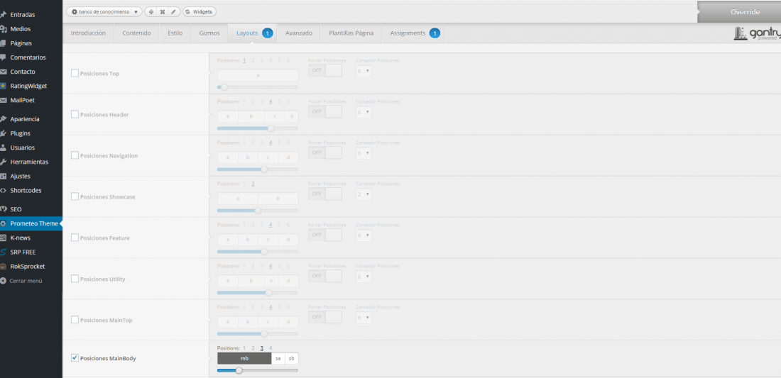

Buenos días.
He configurado el Mainbody como me indicas en la captura pero me sigue pasando lo mismo se me queda uno encima de otro no uno al lado de otro adjunto capturas de la configuración del Mainbody y del resultado.
