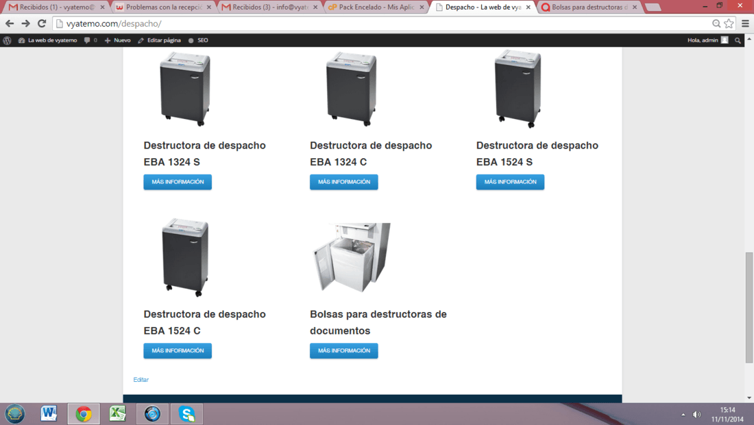

No me funciona el botón de más información, de algunos modelos de la categoría que adjunto en los archivos.

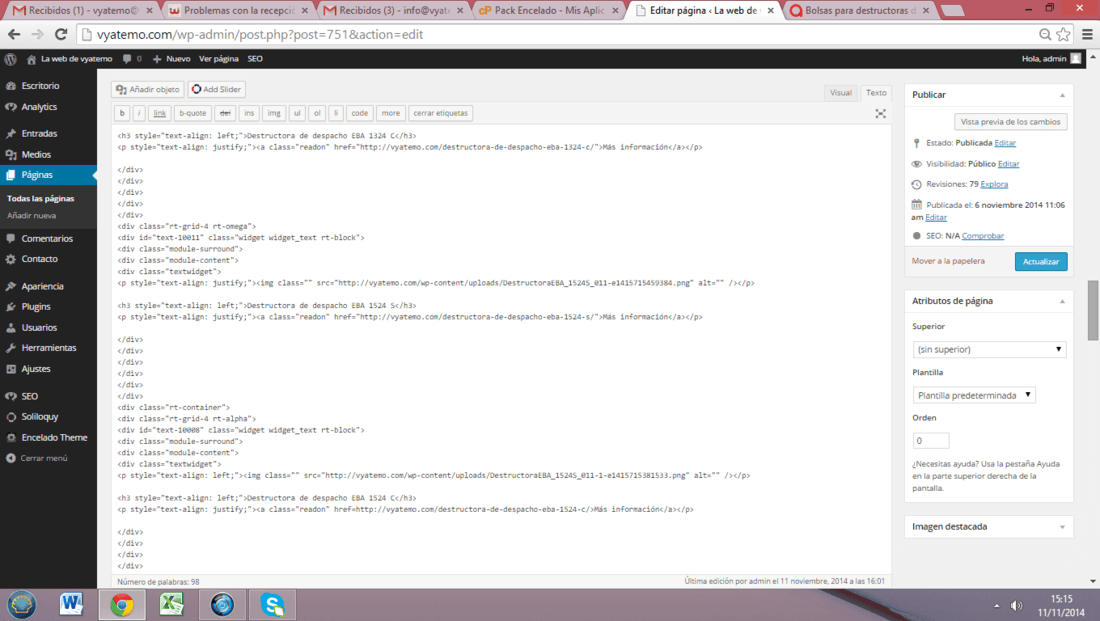

Lo que sucede es que posiblemente hayas colocado algún código html incorrecto, por ejemplo es posible que tengas una etiqueta abierta y no tenga cierre
Te sugiero comprobar tu código html antes ya que esto puede traerte problemas en el resto de la página que se muestree luego de este codigo
Copia y pega tu código en y verifica si te detecta errores:
http://validator.w3.org/
Fijate especialmente en los errores de anidamiento (End tag a violates nesting rules.)

Estoy probando metiendo los códigos para ver los errores, pero al comprobarlos veo que están bien. Incluso meto un código sano en uno en el que no me funciona el botón de más información, y tampoco funciona. Lo raro es que a medida que iba metiendo los elementos, iba probándolos y me conducían al enlace, y ahora no.

Envía el código en un archivo .txt y zipeado para pasarle una verificación html

Adjunto el código.

Adjunto el archivo.
Carlos Calvo
Respondido : 12/11/2014 11:39 am
He revisado el código y se ven algunos problemas de maquetación.
Por un lado, antes del cierre de las etiquetas div con clase rt-container hay que poner un código como el siguiente:
En las 2 primeras etiquetas div con clase rt-container ya habías hecho hecho, pero luego has dejado de hacerlo.
Por otro lado, estas etiquetas div con clase rt-container agrupan 3 productos. A partir de la tercera metes más elementos.
Por último, a los elementos que añades les pones las etiquetas rt-alpha y rt-omega en función de si son la primera o la última.
Pero más abajo veo que empiezas a poner rt-omega para el primer elemento, o incluso lo añades varias veces dentro del rt-container.
Tendrías que corregir todo esto.
