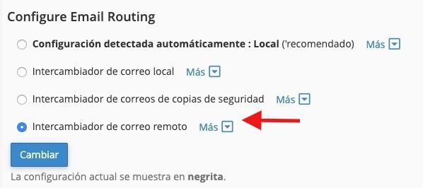

tmp me funciona mailpoet, puede que este mal instalada la aplicacion?
Vemos que el dominio ktnvalves.com lo tienes apuntado a un MX externo, pero en tu cPanel, no tienes marcada la opción de Intercambiador de Correo remoto , deberías de acceder a tu cPanel >> Correo electronico >> Enrutamiento de correo electrónico>> Seleccionar el dominio ktnvalves.com >> Seleccionar Intercambiador de correo remoto, y pulsar en Cambiar
