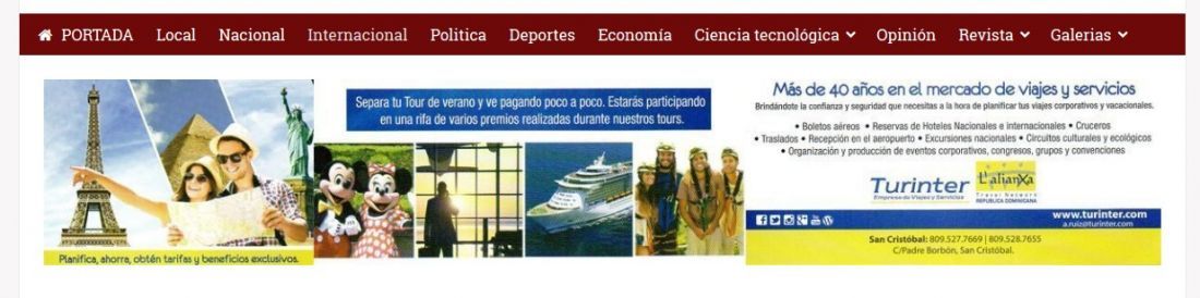

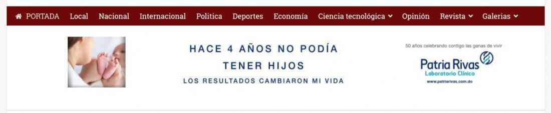

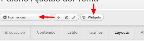

Veo que en portada muestras un banner:
Y por ejemplo en Internacional muestras otro distinto:
Ciertamente este segundo banner se repite en otras páginas.

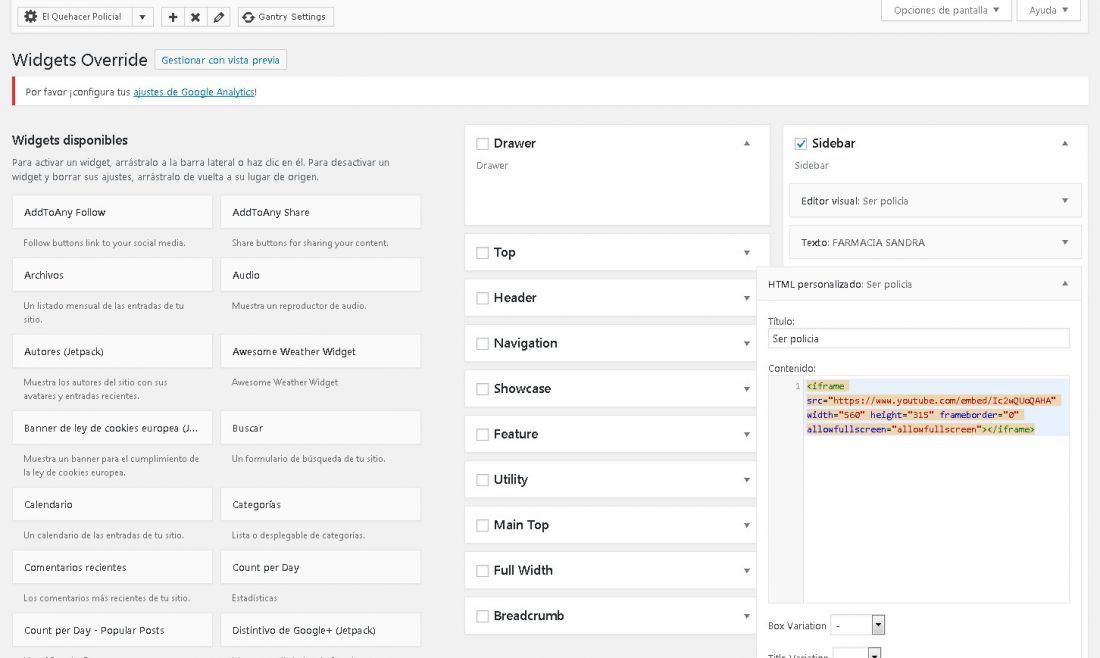

No uso plugins para hacer esto (creo), lo hago entrando a la Plantilla Palene, luego a los widgets override y es donde hago y coloco los banners.

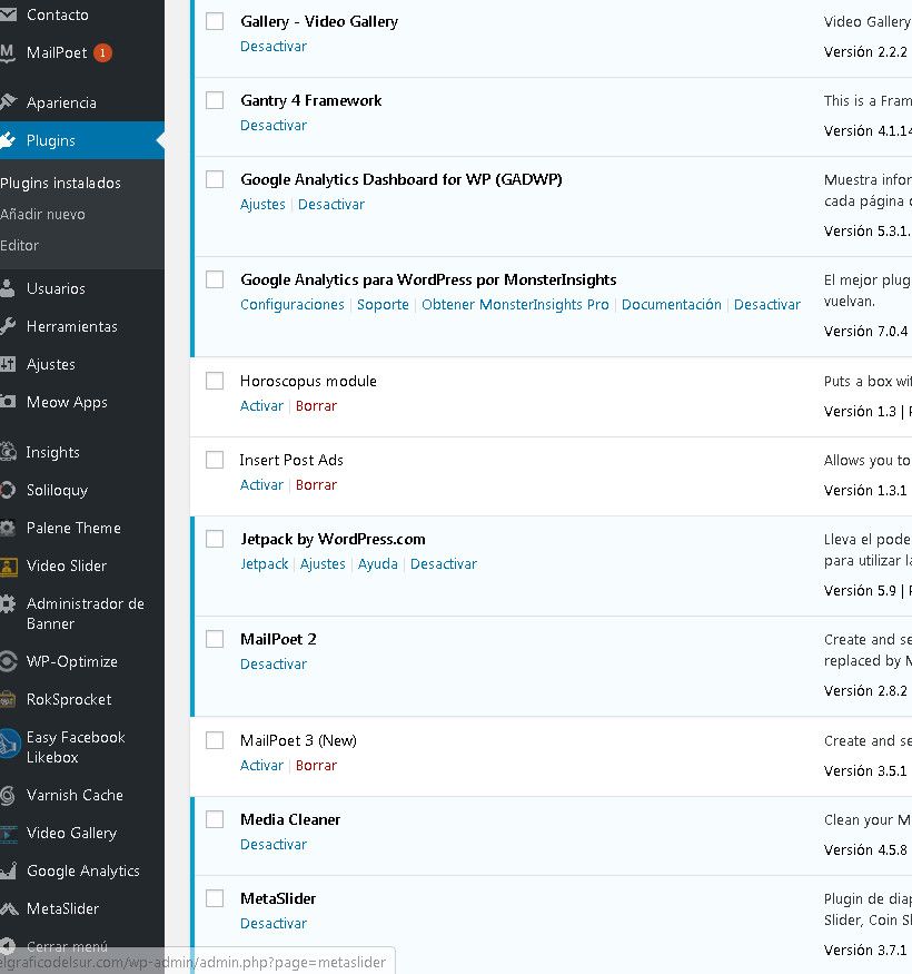

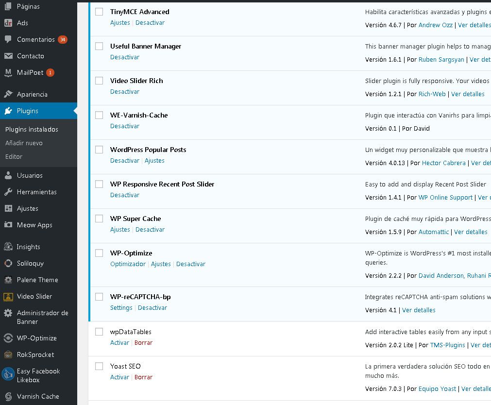

Hola Erica,

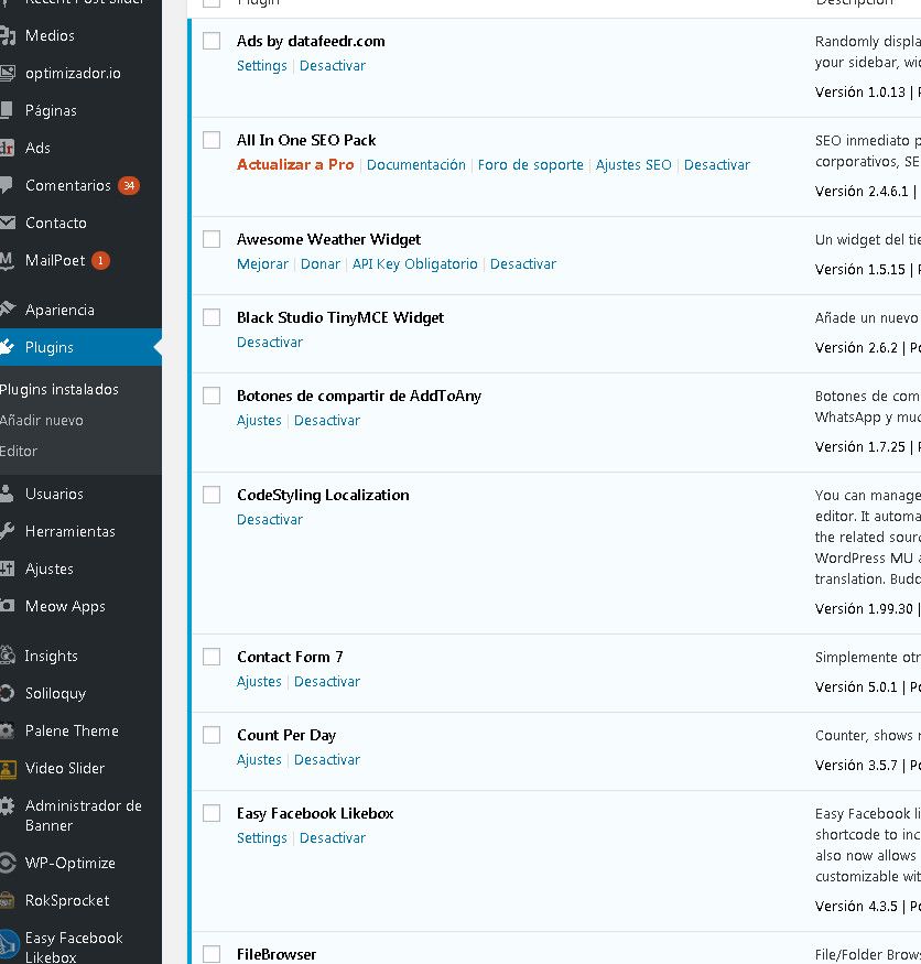

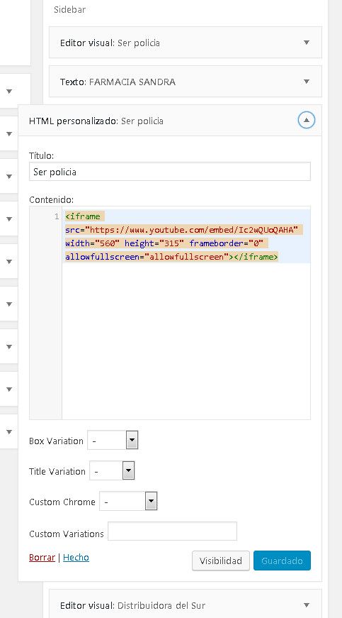

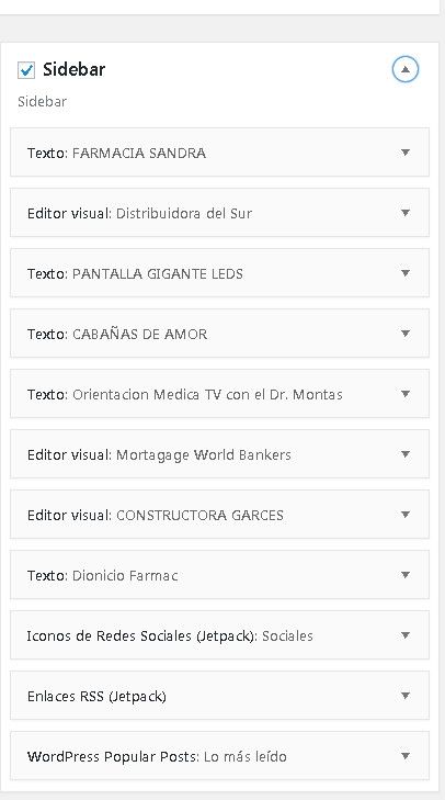

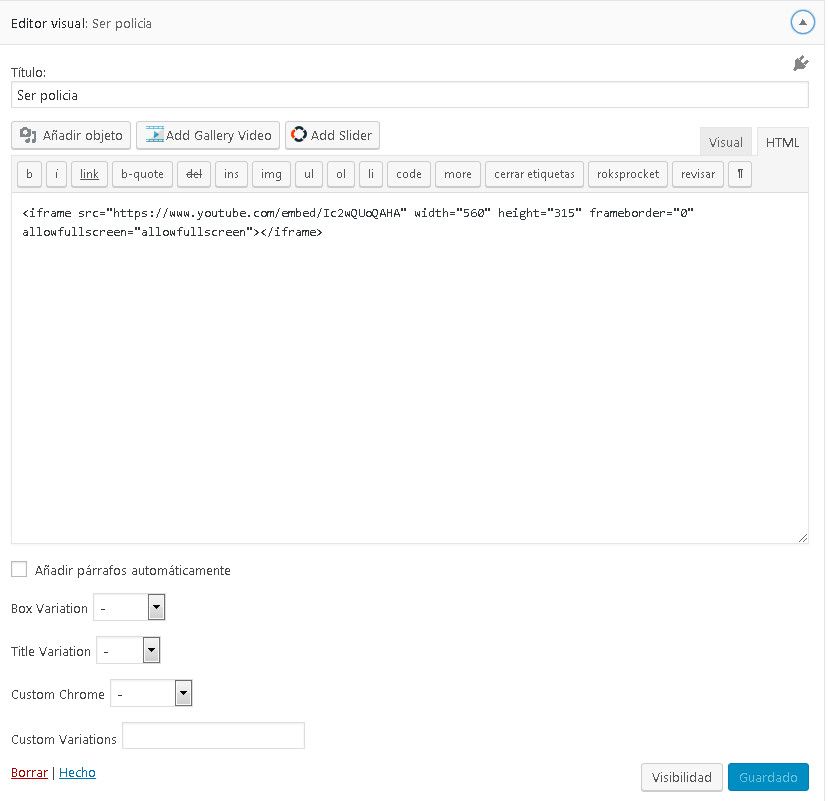

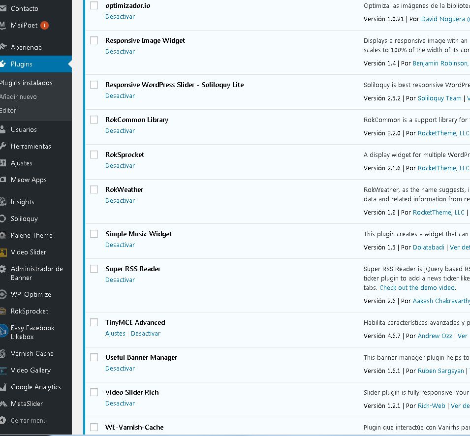

Veo que la mayoría de capturas que envías solo muestran lista de plugins instalados y widgets de "sidebar" pero no se ve en ninguna como insertas el banner, si es por código o usando alguna imagen.
Yo para banners que tienen que ser diferentes en cada página recomiendo el uso de algún plugin, no obstante eso implica disponer de una poción de widget específica para activarlo y en la parte superior horizontal, debajo del menú no existe tal posición.
Adjunta alguna captura donde se vea en modo código como insertas el banner, para entender la mecánica de como estás aplicando el proceso.
Es suficiente solo con una captura, pero que permita ver esto que te comento.

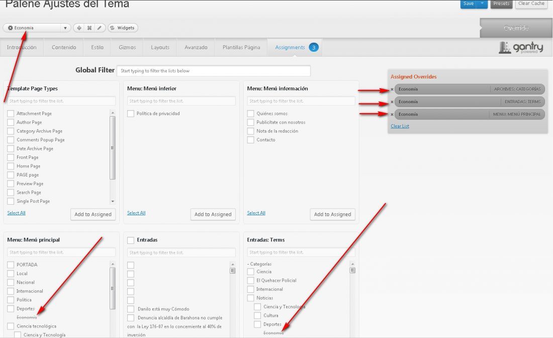

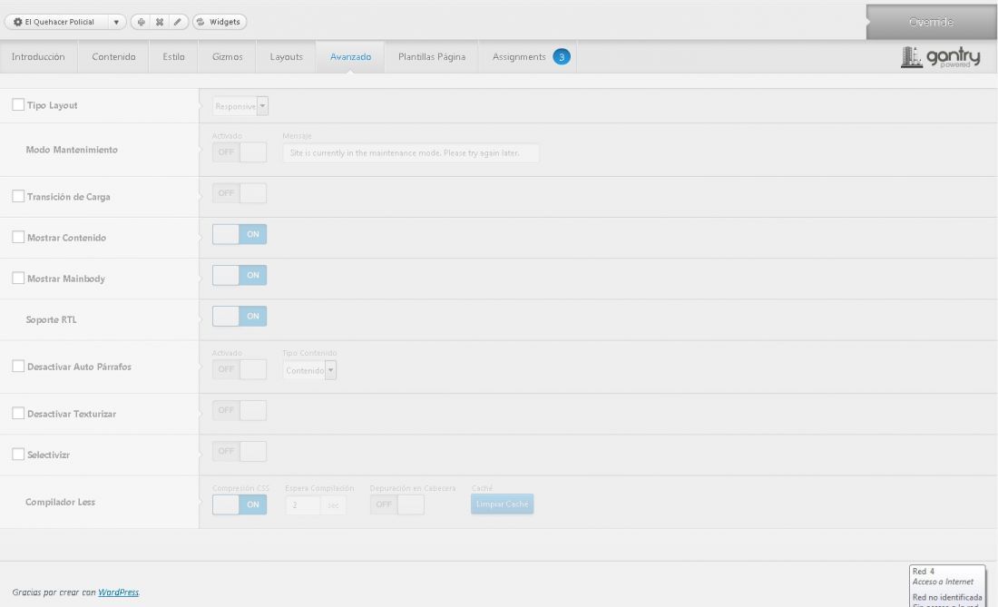

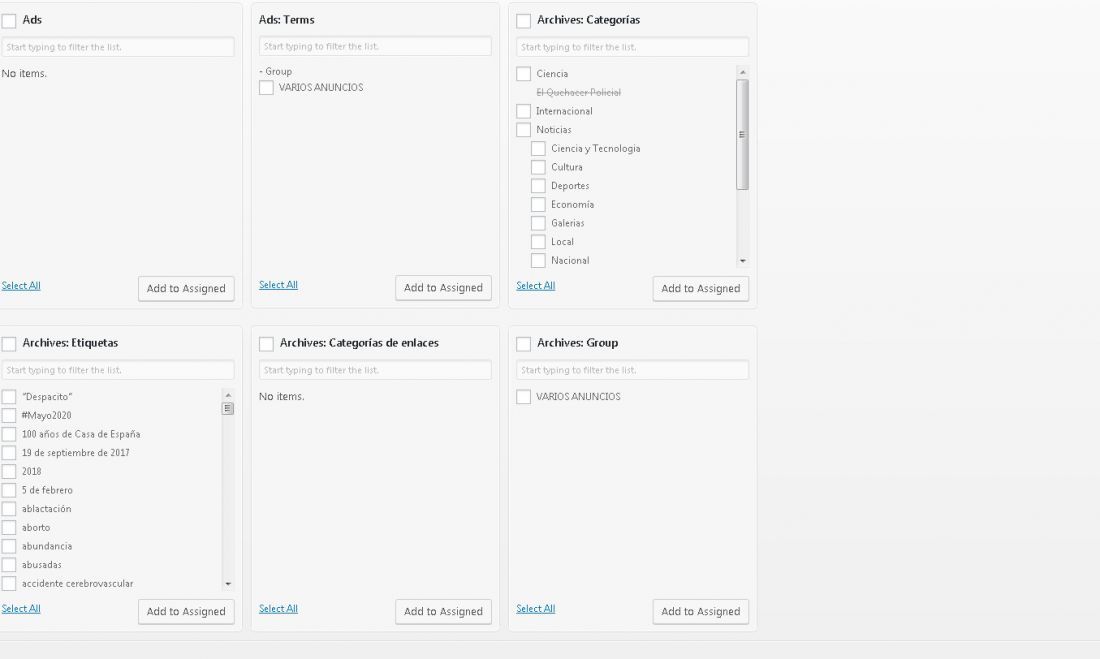

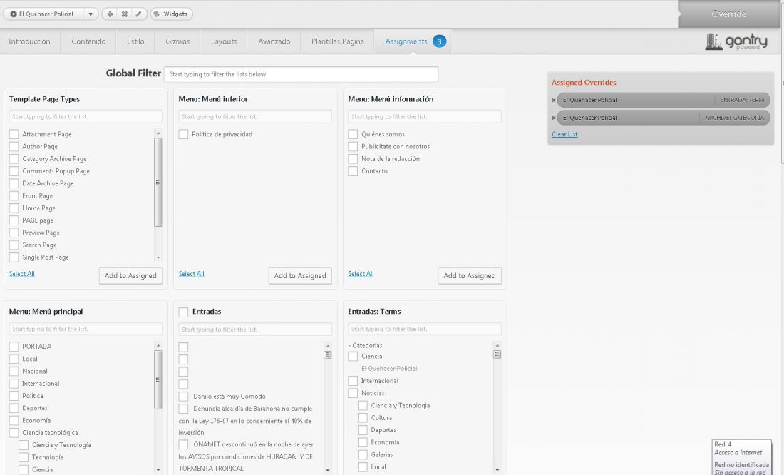

Mi deseo es que cada una sea diferente a la otra y que se puedan colocar los banners de forma distintas sin que una afecte a la otra y que solo se repitan si yo asi lo quiero.

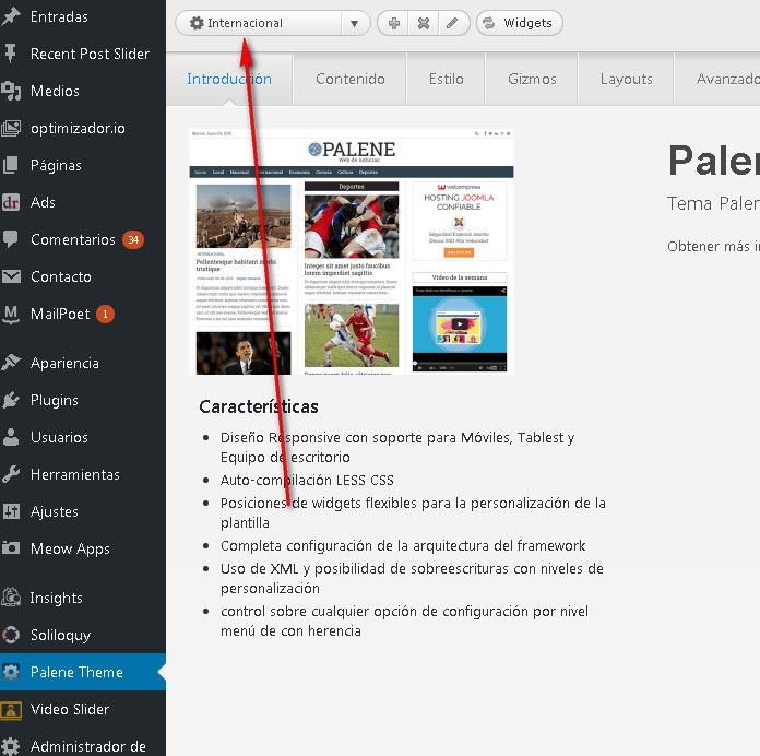

Envio algunas nuevas imagenes a ver si le orientan
Respondido : 19/03/2018 3:49 pm

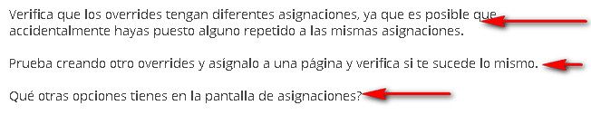

Lo que veo en tus imágenes es correcto, has creado un overrides por cada categoría, luego a cada categoría le has asignado en que caso mostrarse ( Tab de asignaciones en el theme )
Verifica que los overrides tengan diferentes asignaciones, ya que es posible que accidentalmente hayas puesto alguno repetido a las mismas asignaciones.
Prueba creando otro overrides y asígnalo a una página y verifica si te sucede lo mismo.
Qué otras opciones tienes en la pantalla de asignaciones?

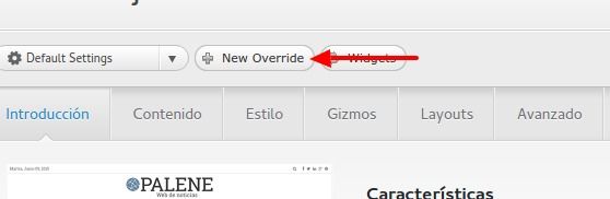

.- Crea un Override para cada categoría que quieras mostrar los banners, para eso pulsa en "New override"
.- Una vez creado asigna el New override a la categoría pulsando en la pestaña " Assignments " y lo asignas a un elemento del menú/categoría

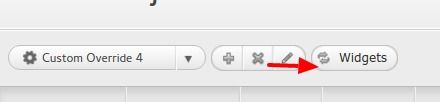

.- Una vez asignado el nuevo Override, para añadir los banners, selecciona el Override donde quieres añadir el banner y pulsa en Widgets
.- Añade la imagen en la posición que quieras que se muestre, si quieres que se muestre debajo del menú puedes utilizar la posición Navigatión.
Espero que esta información te sirva para lo que buscas, de no ser así por favor indícalo para que podamos seguir ayudándote.

Hola Erica:
Debo borrar las categorias que estan creadas?
No, solo tienes que asignar el override a la categoría donde quieres que se muestre.

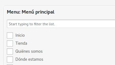

Tienes una categoría por ejemplo digamos que se llama Deportes, creas el nuevo override para esa categoría.
.- Seleccionas la pestaña Assignments y en el bloque Menú Principal lo asignas a ese Item de menu:
.- Pulsas en Widgets y añades el banner en lña posición que quieres que se muestre.

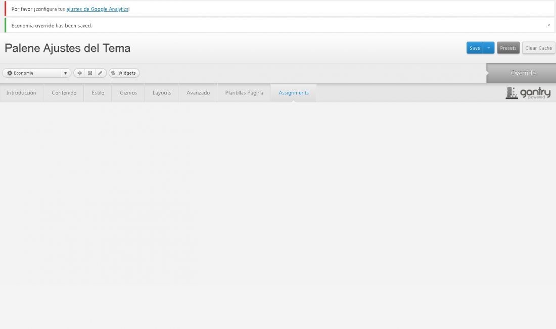

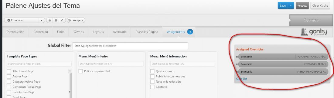

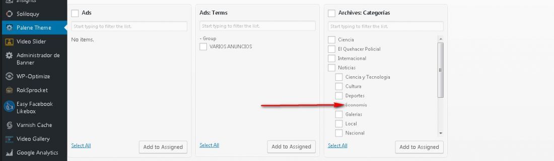

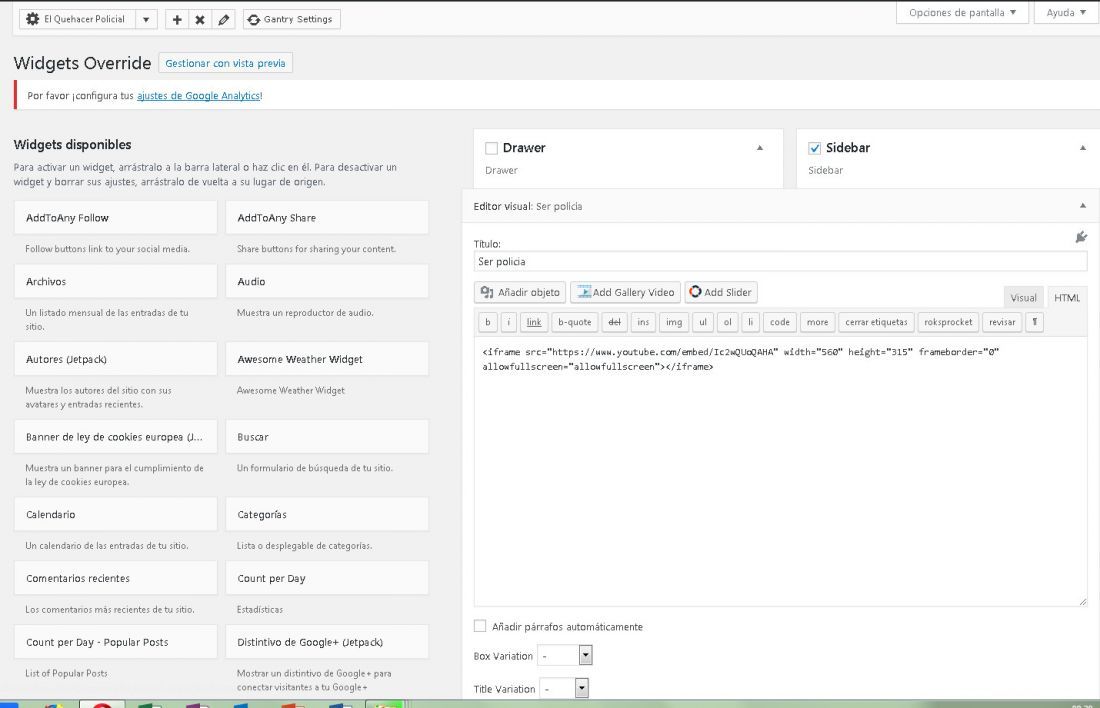

Cree una nueva: Economia
Te envio fotos del proceso
Al final se quedo como en blanco y asi tiene mucho tiempo
Respondido : 20/03/2018 7:15 pm
En tu última imagen , esto te sucedió tras guardar los cambios?,
Por lo que parece hay algún tipo de problema con los overrides, de manera general te recomendaría eliminar todos los overrides que tienes y crearlos nuevamente e ir verificando uno a uno
Puedes probar antes en un clon de tu sitio , o realizar una copia de seguridad en caso algo vaya mal.
Respondido : 20/03/2018 8:40 pm
