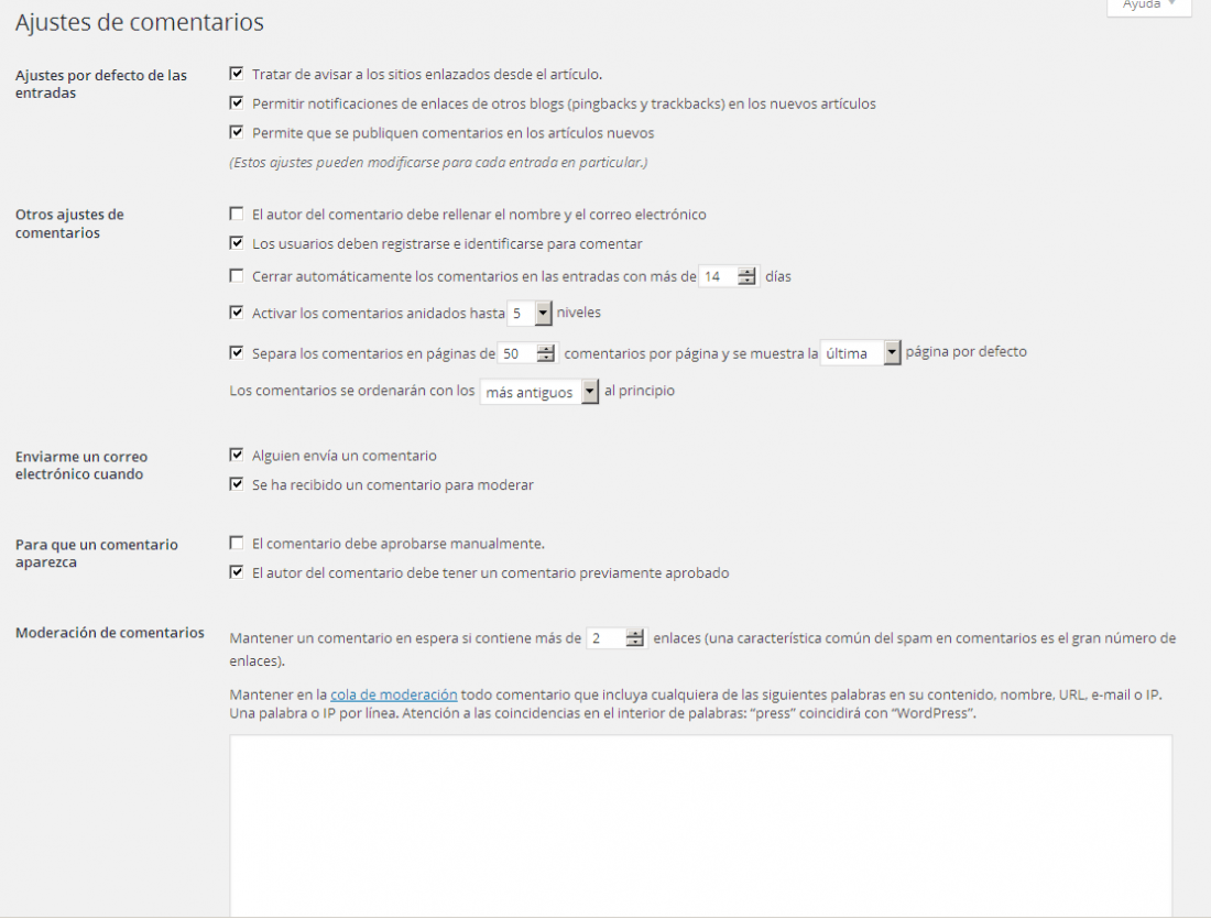

Tengo activadas las opciones para permitir comentarios sólo a los usuarios registrados e identificados, pero no consigo que se visualice la caja de comentarios nativa de Wordpress en ninguna de mis etradas. ¿A qué puede ser debido? ¿Algún plugin desactivado?
Por supuesto que las entradas tienen activada la opción de «Permitir comentarios».

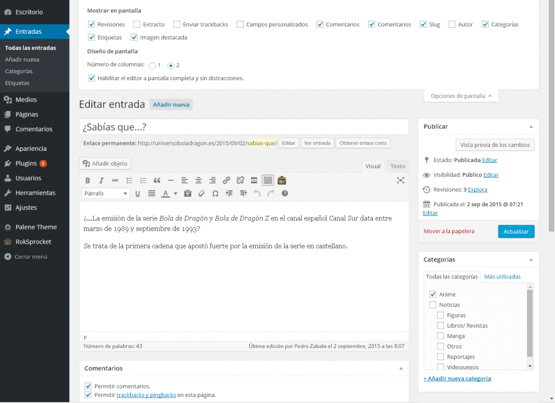

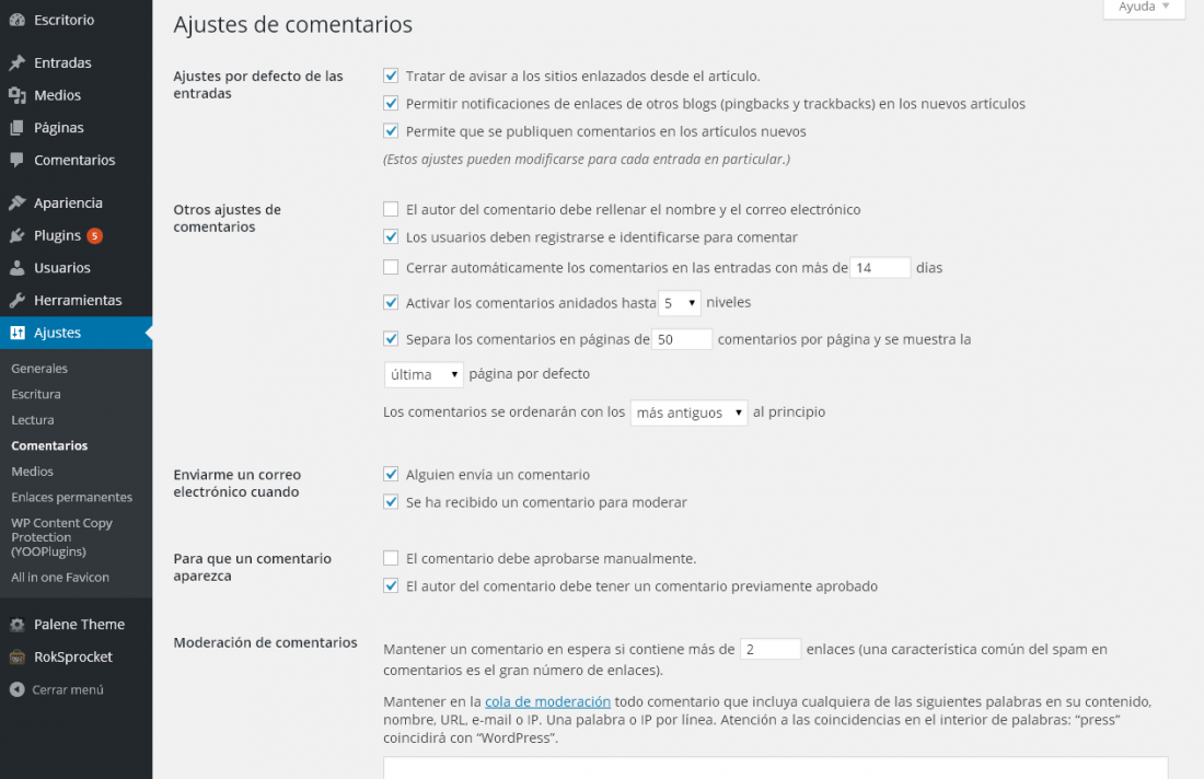

Hay 2 lugares donde tienes que marcar "permitir comentarios"
-> Ajustes -> Comentarios -> Permite que se publiquen comentarios en los artículos nuevos

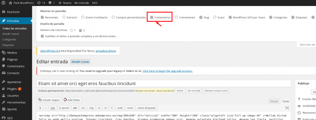

También revisa en cada entrada, para ver la opción para habilitar o deshabilitar comentarios por entrada debes hacer clic en la opción "opciones de pantalla" y seleccionar "comentarios"

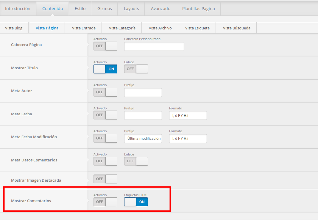

Tienes deshabilitado poder usar el botón derecho del ratón en tu web, por lo que no veo el tema que estás usando, pero podría ser que en la configuración del mismo, puedas activar y desactivar que se muestren comentarios.
Si usas uno de nuestros temas con Framework Gantry, mira en las opciones del tema, en Contenido -> en las diferentes pestañas de vistas ( vista página vista entrada, sobre todo), si tienes activado mostrar comentarios (por defecto viene en OFF)
Recuerda limpiar la caché desde las opciones del Tema para que se muestren los cambios.

¡Gracias, Lorena! Ahí estaba la solución. Estaban desactivadas las opciones de comentarios en vista página y vista entrada.
Por cierto, ¿dónde se vería reflejado el resultado de la activación de los comentarios en vista página?
Sólo veo que funcionen si los activo en vista entrada.
De nuevo, muchas gracias a tí y a Julen.
Respondido : 02/09/2015 12:36 pm

Hola Pedro,
Si activas los comentarios en la vista página, se mostrarán en las páginas. en tu caso supongo que sólo hace falta que lo actives en las entradas (es lo habitual)
