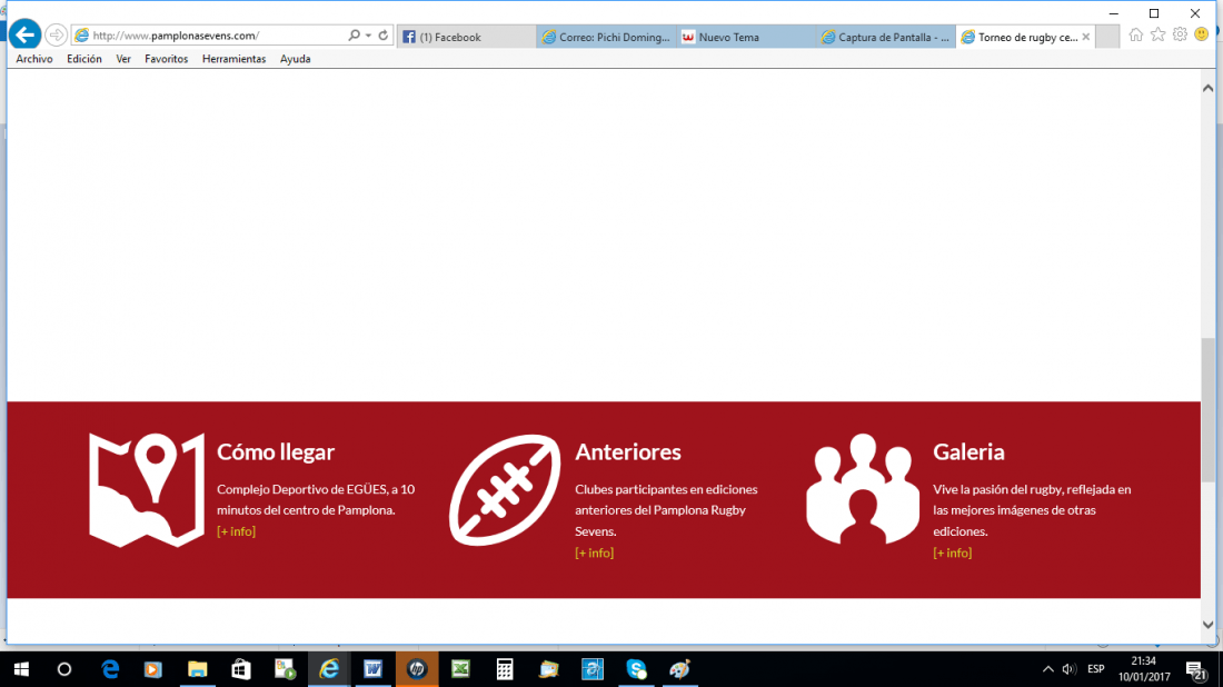

Buenas tardes, les comento, cuando se iniciaba la pagina Web www.pamplonasevens.com aparecían unas fotos del torneo y ahora no aparecen.
Por otro lado quiero modificar unos datos que se encuentran en la pagina de inicio y no encuentro la forma de acceder para modificarlos, les adjunto una captura de pantalla, lo que quiero modificar es donde dice “como llegar” etc.

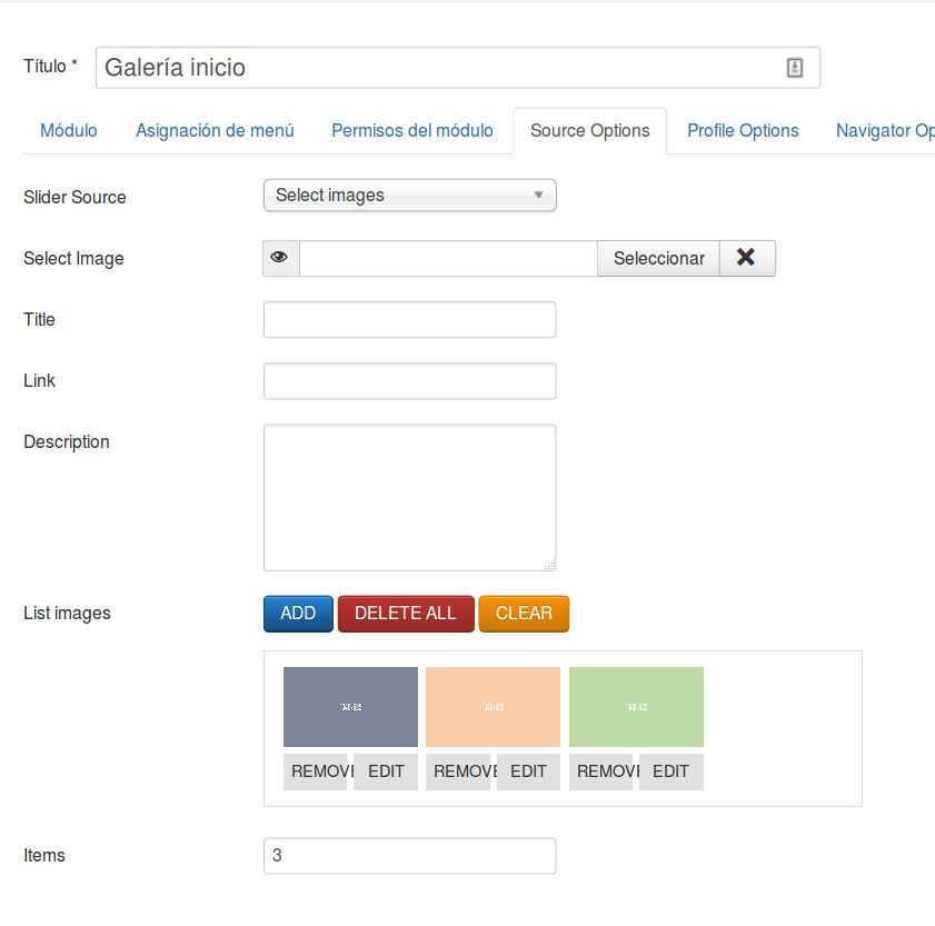

Seria necesario verificar como tienes configurado el modulo de las imágenes, para esto tienes que ir a extensiones => módulos => Galería inicio, este modulo se encuentra en la posición showcase-a, en el apartado source optiones tiene que estar configurado como te adjunto en captura.
Los módulos que adjuntas en captura se encuentra en las posiciones feature-a, feature-b y feature-c, al ingresar a cada modulo tendrás la opción de cambiar los textos.

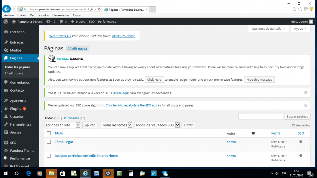

Buenos días Johnny, te pido perdón, pero mi duda no es sobre joomla, sino sobre wordpress, no tenia ni idea de la diferencia, el problema sigue siendo el mismo, te adjunto una captura de como es mi pagina de administración, muchas gracias
Respondido : 11/01/2017 8:57 am

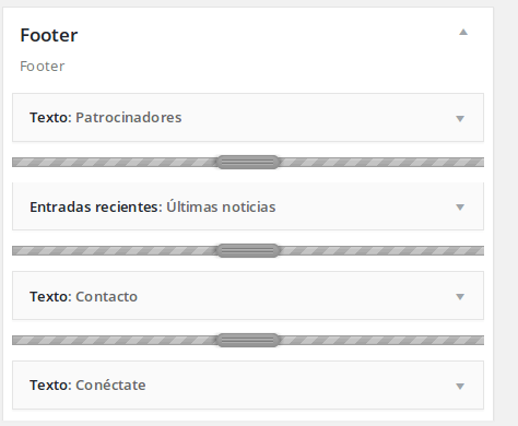

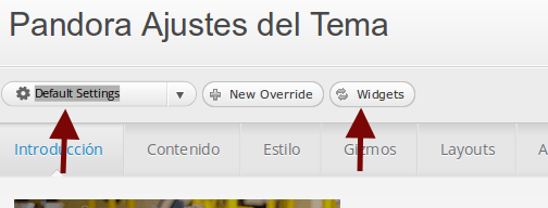

Para modificar lo que indicas realiza los siguientes pasos:
.- Accede a Pandora theme
.-Selecciona IDefault Settings y pulsa en Widgets
.- Despliega el apartado Footer y encontraras las secciones para poder modificarlas.

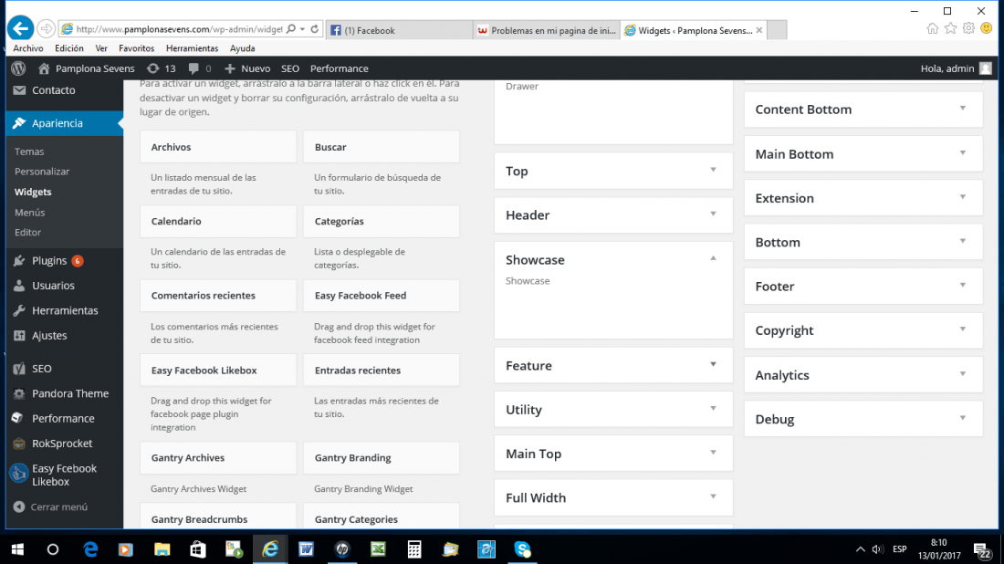

Hola Jhon, buenos días, te mando una captura de pantalla hasta donde llegue, no veo ninguna referencia, un saludo Pichi
Respondido : 13/01/2017 8:15 am
Por la captura que has enviado veo que no has seleccionado el override de inicio.
Vete a Apariencia->Widgets. En la parte superior verás un desplegable que pone Default Settings. Selecciona aquí el valor Inicio.
Ahora despliega la posición Showcase. Deberías ver un widget de tipo RokSprocket. Aquí deberías tener seleccionado en el parámetro Choose Widget el valor Galería Inicio.
Si ya está así vete al elemento de menú RokSprocket->All Items y pulsa sobre "Galeria inicio" para editar la galería. Aquí se tendrían que mostrar los elementos añadidos a la galería. Verifica que lo tengas todo de forma correcta. De ser así, envíanos una captura de pantalla donde podamos ver lo que tienes.

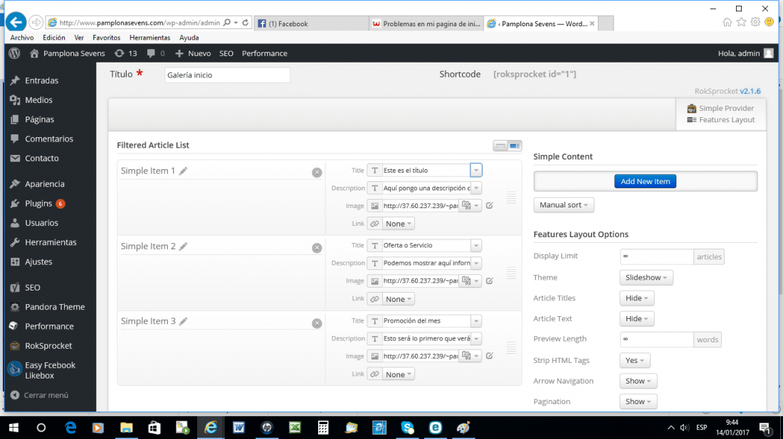

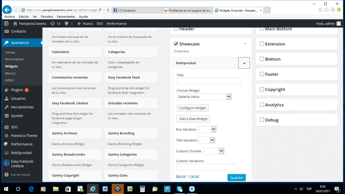

Hola Pablo, buenos días, hice lo que me recomendaste, pero no se como seguir, te adjunto las capturas, muchas gracias Pichi
Respondido : 14/01/2017 9:48 am
Hola, Bueno Días.
Revisando tu web, veo que tienes añadido en la pagina de inicio la extensión RokSprocket, pero en este caso tienes añadido el de testimonios.
ok, tienes que añadir otro, en este caso añade el de la galería de inicio.

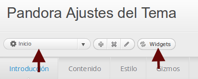

.- Accede a Pandora Theme
.- Selecciona Widgets -> Inicio

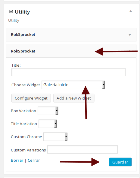

.- Añade otro widget del tipo RokSprocket a la posición Utulity ( para eso solo tienes que arrastrar el widget a esa posición )
.- Despliegalo y en la sección ' Choose Widget ' selecciona ' Galería de Inicio ' y Guarda

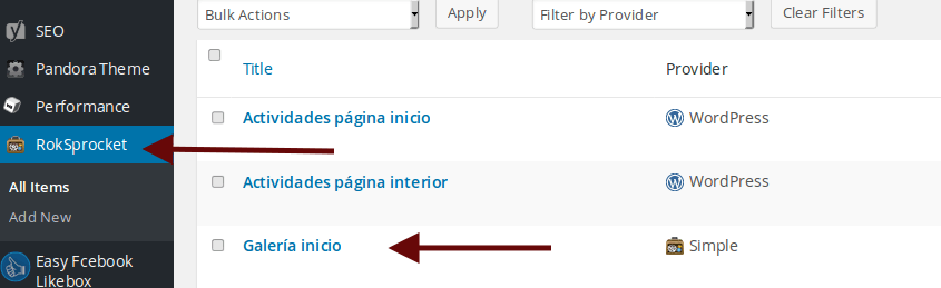

.- Accede a RokSprocket
.- Edita ' Galería de Inicio '
.- Modifica las imágenes y añade las que tu quieras poner
Nota: Para que se vea bien las imágenes tienen que tener un tamaño de 2000x784
