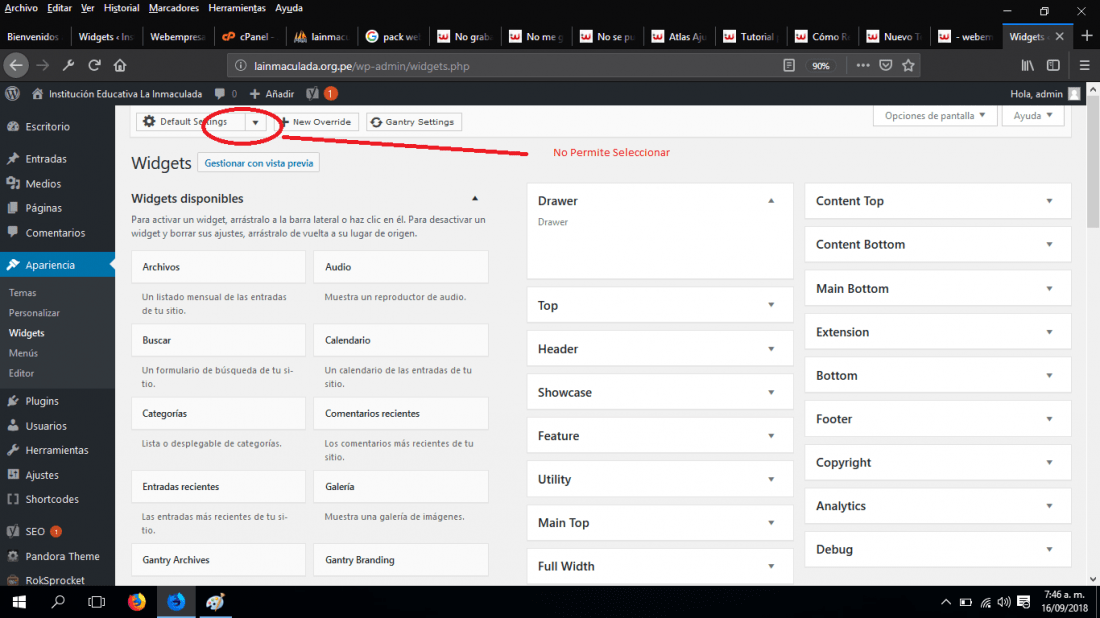

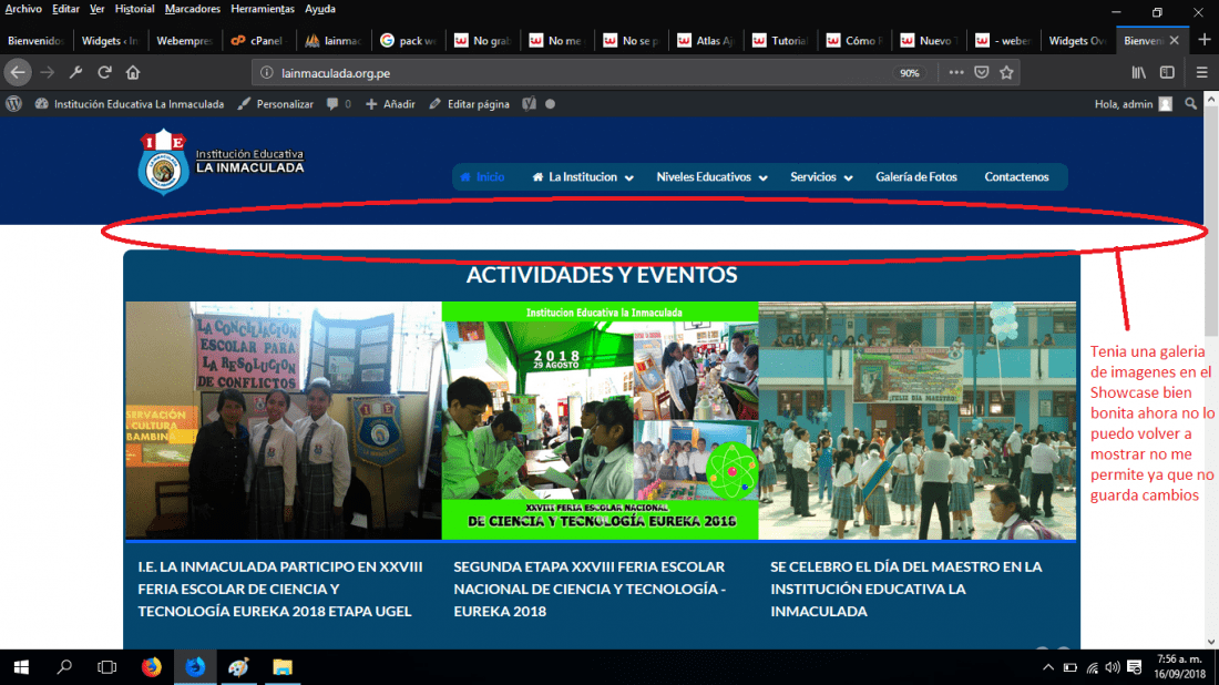

Hola buenas, estoy usando el pack pandora de webempresa en mi sitio web lainmaculada.org.pe, estuve realizando algunas personalizaciones pero se me desactivaron muchas secciones de mi sitio como es el showcase lo tenia bien avanzado mi sitio web , pero de un momento a otro se me presento ciertos problemas como por ejemplo:
- dentro de la opcion de widgets -> overrides no me permite seleccionar ninguno por defecto esta el override default por defecto y bloqueado.

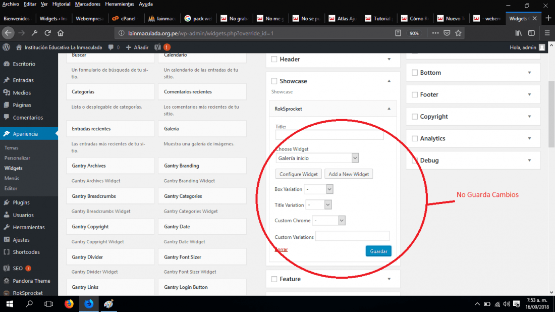

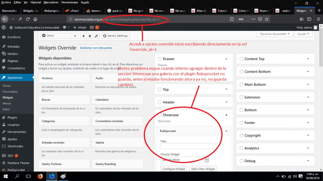

- he intendado entrar a los overrides directamente a traves de su enlace por ejemplo ..../override_id1=1, pero luego al intentar gardar cambios no me guarda.
- he borrado los overrides y creado nuevamente, y aveces guarda y aveces no y en estos momentos no se guardan los cambios.

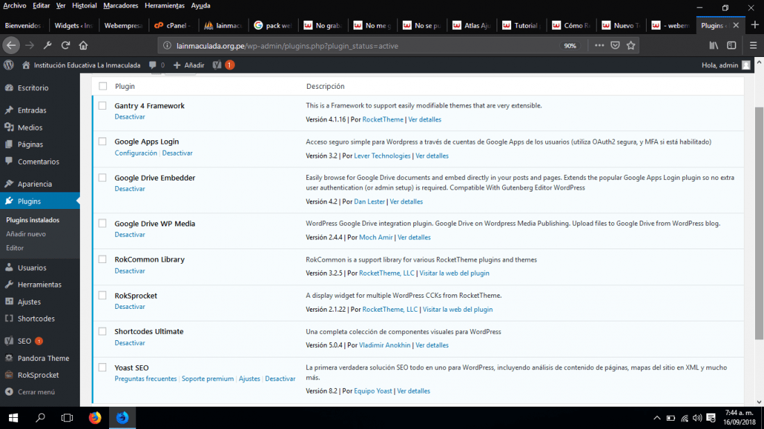

- intente desactivando otros plugins que quisas pudieran causar el problema pero nada
