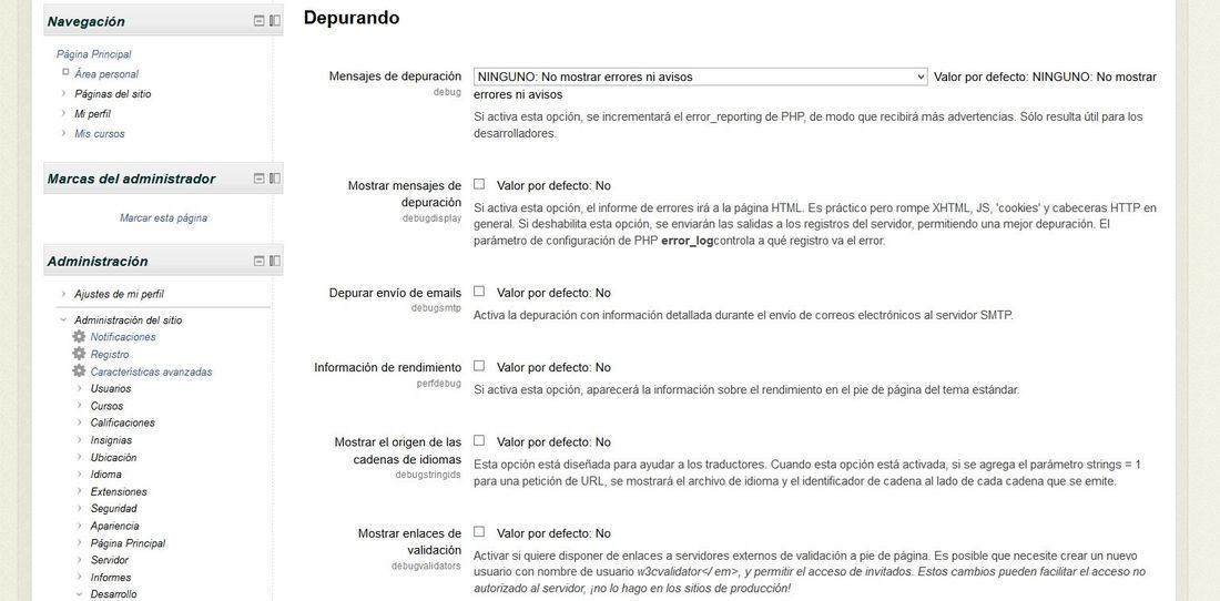

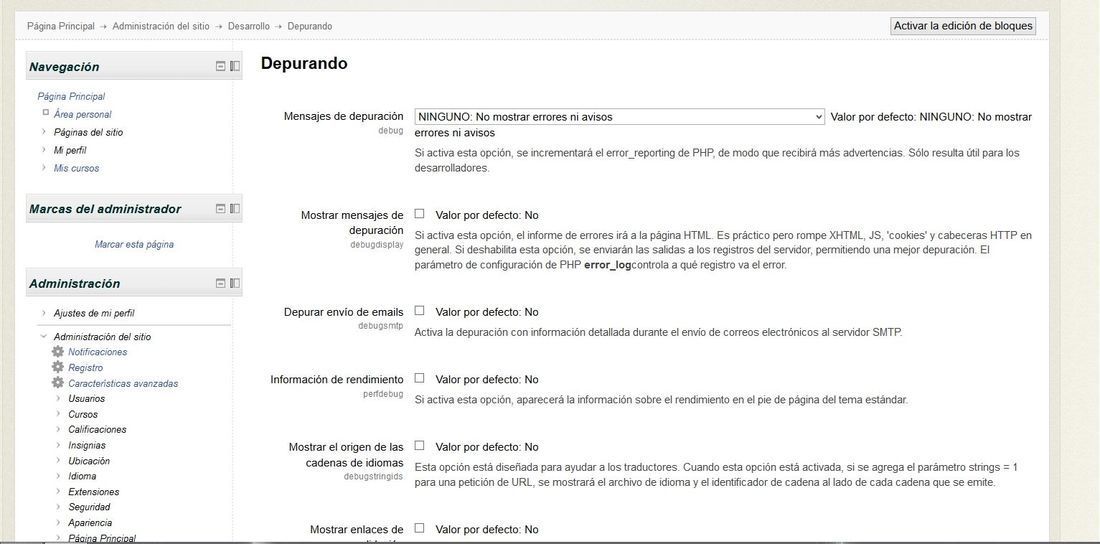

Tengo un Moodle en producción y va excesivamente lento (10 seg tarda en cargar una página, y no digamos si tiene enlaces o vídeos): los alumnos no pueden hacer nada ni con recursos ni con actividades, y ¡aún estoy empezando el curso!)
He desactivado (en teoría) el modo Depuración Administración del sitio --> Desarrollo --> Depurando: aquí desactivé todas las casillas, guardé cambios y sigue "Depurando".

Guardar cambios y guardar cambios en el sitio de Moodle y, con todos estos cambios, en Moodle dice que sigue "Depurando"!! (adjunto capturas).
