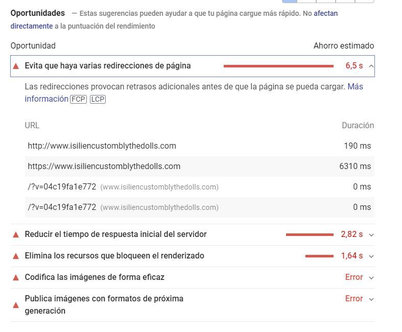

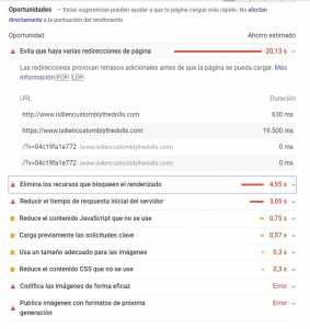

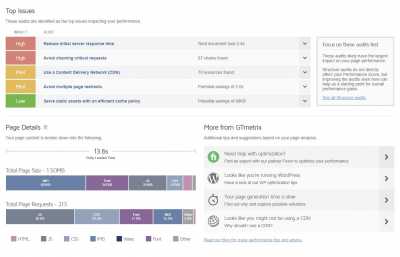

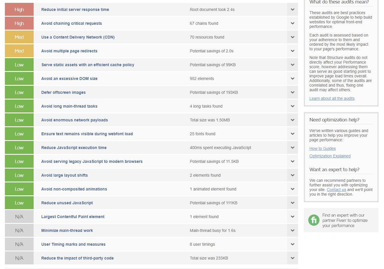

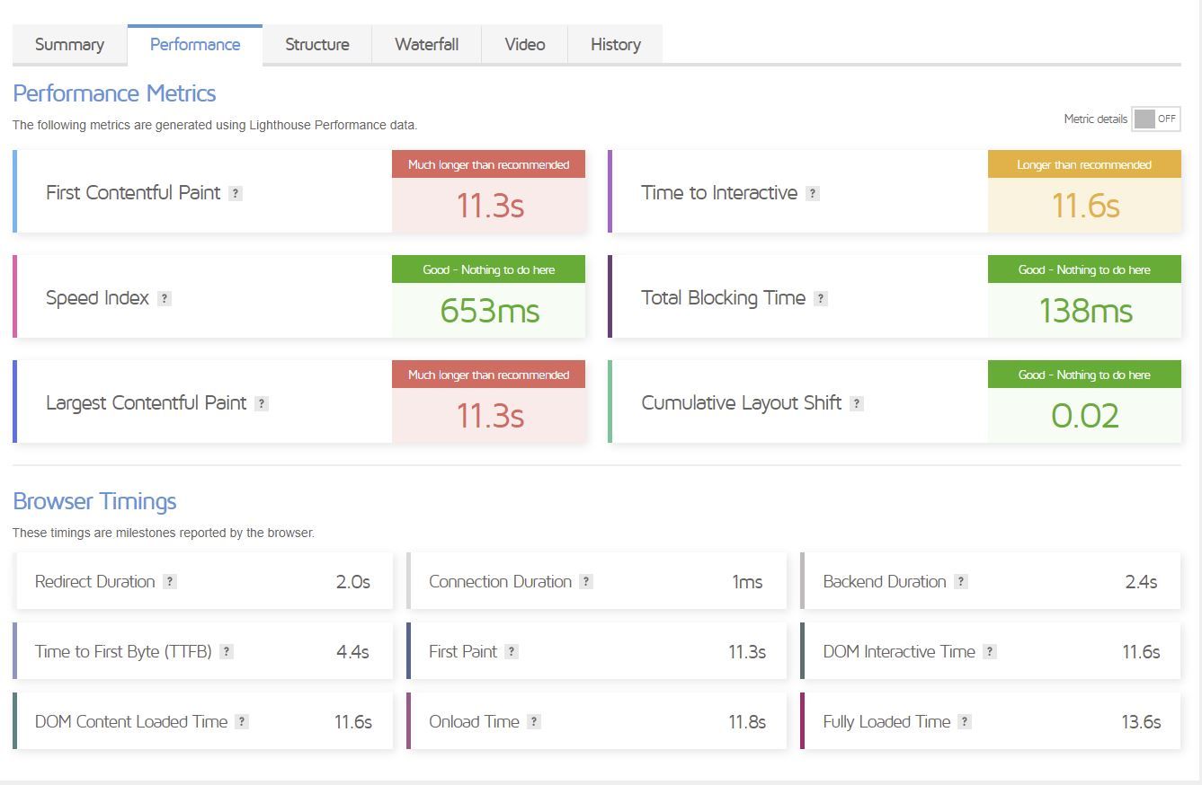

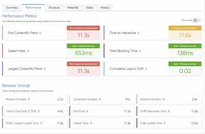

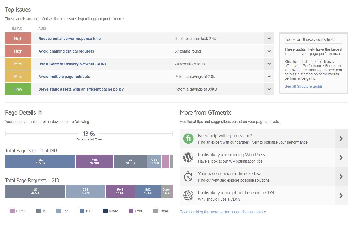

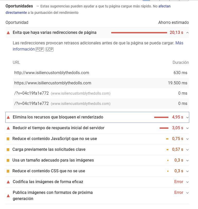

Abrí un ticket, pero me comentaron que por ese medio no me podían ayudar, que buscar ayuda por el foro. Así que, aquí estoy, a ver si alguien me puede echar una mano con mis dudas... Ahora que ya terminé mi web, hice un análisis de velocidad con gtmetrix.com y con PageSpeed Insights, y los resultados no han sido buenos. Se ve que es muy lenta, y hay un problema con redirecciones de páginas... ¿Podríais ayudarme a analizar los resultados?, porque yo los miró, y como no tengo ni idea, no sé cómo interpretarlos... Y mucho menos, solucionar los fallos. Adjunto archivos con los análisis (los dos últimos, los de PageSpeed Insights, uno es de la versión para ordenador, y la otra, para móvil). Decir que instalé Smush para optimizar imágenes y WP Fastest Cache, porque leyendo información vi que esto mejoraría la velocidad.

Hola Rim,
En este caso son diferentes factores lo que debes realizar para mejorar la carga del sitio web, por ejemplo lo primero será optimizar tus imágenes para que estas tengan el peso adecuado, para ello puedes usar por ejemplo optomizador.io el cual reduce el tamaño de tus imágenes entre un 20% y un 70% sin perder calidad.
Puedes ver como instalarlo y activarlo en la siguiente guía -> https://guias.webempresa.com/preguntas-frecuentes/como-instalar-optimizador-io/
Adicional a esto puedes ver otras opciones y herramientas que debes usar para mejorar tu velocidad, te comparto esta guía donde te indican como puedes aumentar la velocidad de tu sitio web ->  https://www.webempresa.com/blog/como-mejorar-la-velocidad-de-wordpress.html
Sobre el error de la redirección puedes estar mostrándose, ya que veo tienes activa la geolocalización en Woocommerce, esto lo que hace es añadir en tu URL una cadena tipo v = xxxx y es posible que por ello te muestre este error, para desactivarlo verifica la siguiente guía donde mencionan porque se muestra y como solucionarlo -> https://www.webempresa.com/blog/url-woocommerce-con-cadena-extrana-v.html

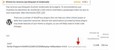

¡Muchas gracias por tu respuesta, Karen!. Ya descargué optimizador.io y desinstalé Smush. Pero aún no se ha optimizado nada la galería. Sale como pendiente... supongo que arrancará el sólo en determinado tiempo... En cuanto a lo del redireccionamiento, probé lo que me comentaste, ¡y parece ser que funcionó!. Ha mejorado bastante la velocidad de la web, y ya no mencionan nada referente a este tema en los análisis. Lo que si me siguen recomendando es que elimine los recursos que bloqueen el renderizado, que reduzca el tiempo de respuesta inicial del servidor y el contenido JavaScript y CCS que no se use... pero es como si me hablaran en otro idioma... Estoy totalmente perdida. ¿Sabes cómo podría mejorar estos aspectos?
Respondido : 25/08/2021 2:26 pm
Hola, Buenas tardes.
Si, las va optimizando en segundo plano, no lo hace al instante.
Genial, me alegra muchísimo que se solucionara.

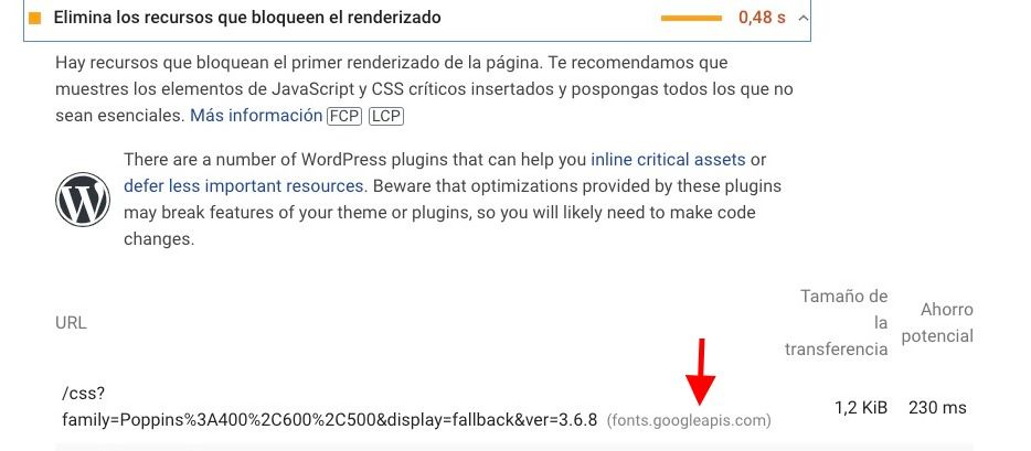

Son Externos, Fuentes de Google, y los archivos externos poco podemos hacer

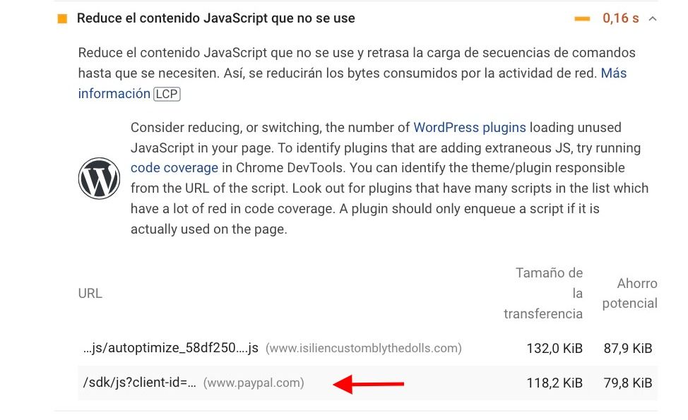

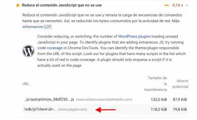

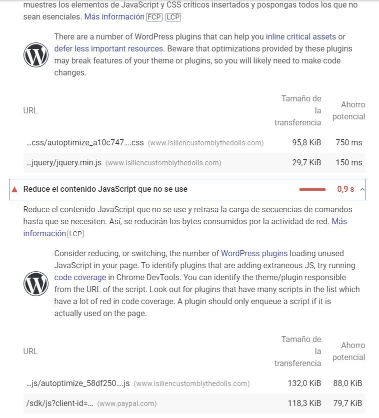

Hola de nuevo. Más dudas... Parece ser que el plugin AutOptimize me está añadiendo contenido JavaScript y CCS sin usar... ¿Ha y algún plugin similar que no tenga este problema?
Respondido : 26/08/2021 10:44 am
Hola, Buenos Días.

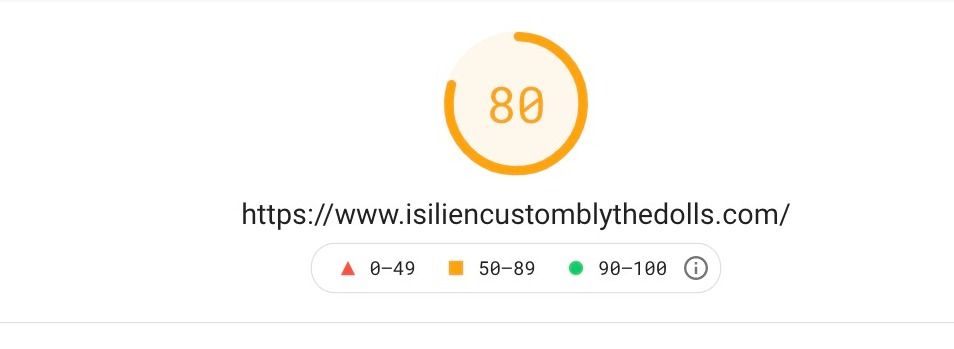

Autoptimize lo que haces es unificar todo el CS y JS en un archivo, de todas formas no veo el aviso ¿ puedes adjuntar una captura ?
screenshot developers.google.com 2021.08.26 13 07 55
Ten en cuenta que muchos son externos por ejemplo Paypal y con eso no se puede hacer nada ya que la carga es externa
Tampoco veo que tengas mala puntuación
screenshot developers.google.com 2021.08.26 13 10 27
Instala el plugin que te indique antes y revisa si mejora la puntuación:
-> https://wordpress.org/plugins/wp-meteor/
Piensa que lso resultados que ofrece Page Speed son simplemente informativos paar poder revisar si hay alquo que se pueda mejorar pero no afecta ni al seo ni a las posiciones en Google.

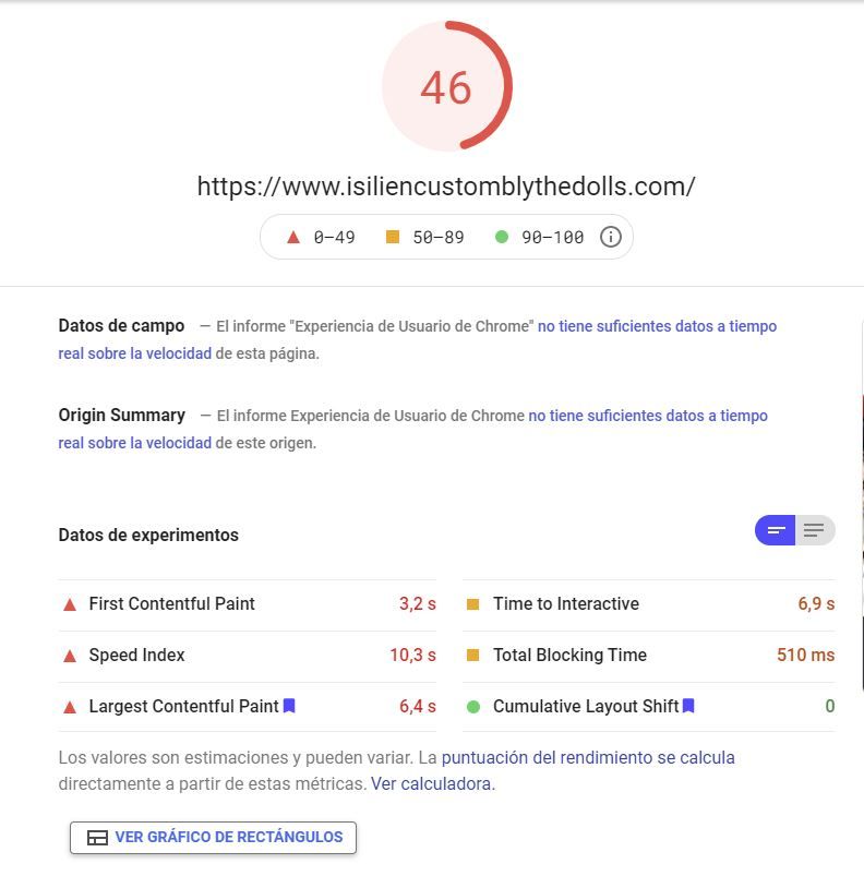

Gracias por responder, Pepe. Donde tengo peor puntuación es en la versión para móvil, que en todas las pruebas sale en torno al 50%, más o menos...
