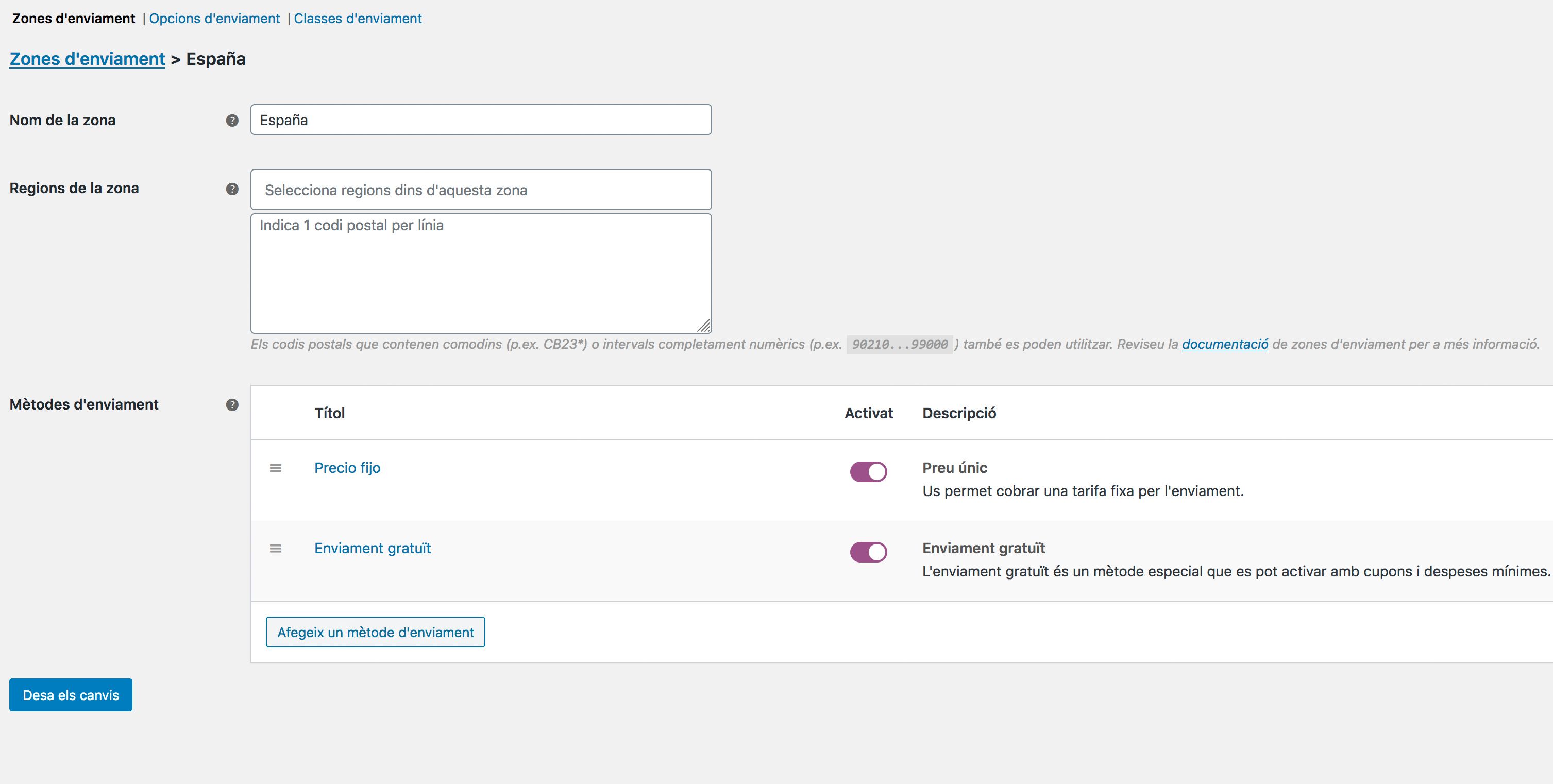

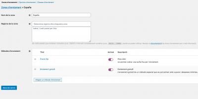

He configurado tal como indicas en ajustes "Sin ubiación por defecto" y luego en zonas de envío tengo dos de configuradas.
1- Zona de envío España... con pago fijo y otro gratis a partir de una cantidad
2- Zona de envio Lleida, con pago gratis, colocado el codigo postal,
Adjunto imágenes a ver que no estoy haciendo bien, ya que he probado de nuevo y colocando a población vuelve a salir y cargarse los gastos de envio en la población exenta...
A ver si doy con el error.
Gracias a ver si con las imagenes se puede ver la configuración.
Gracias de antemano!

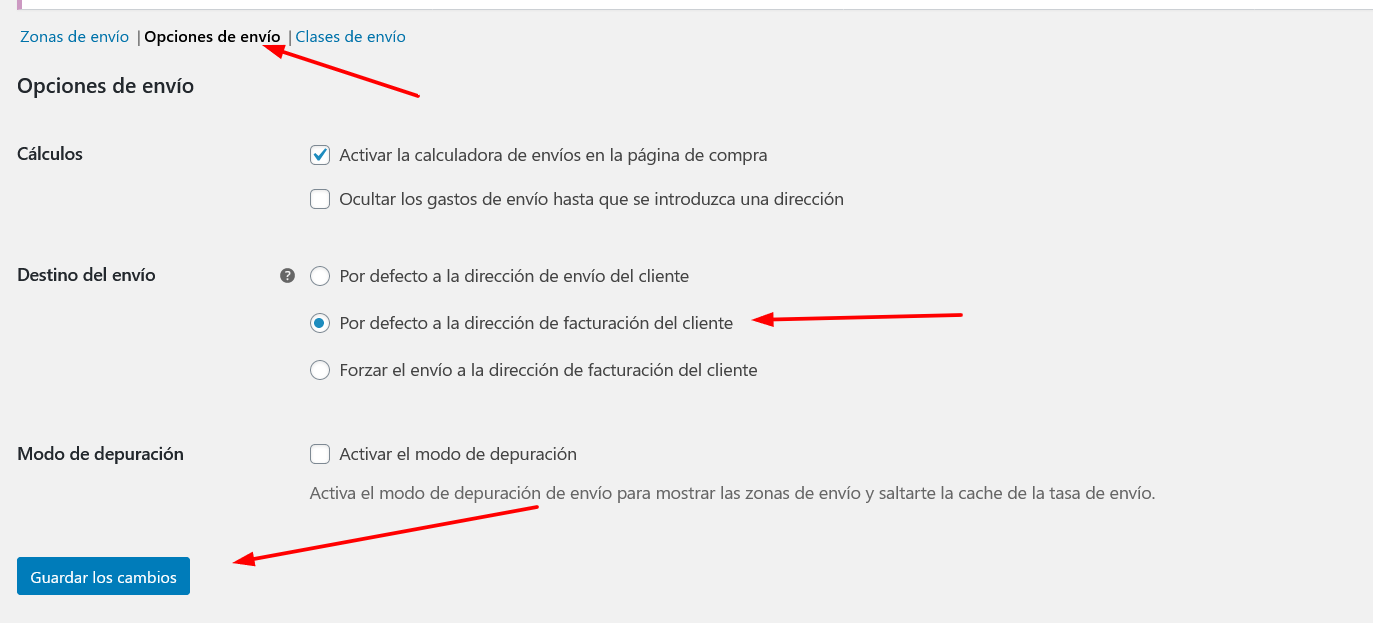

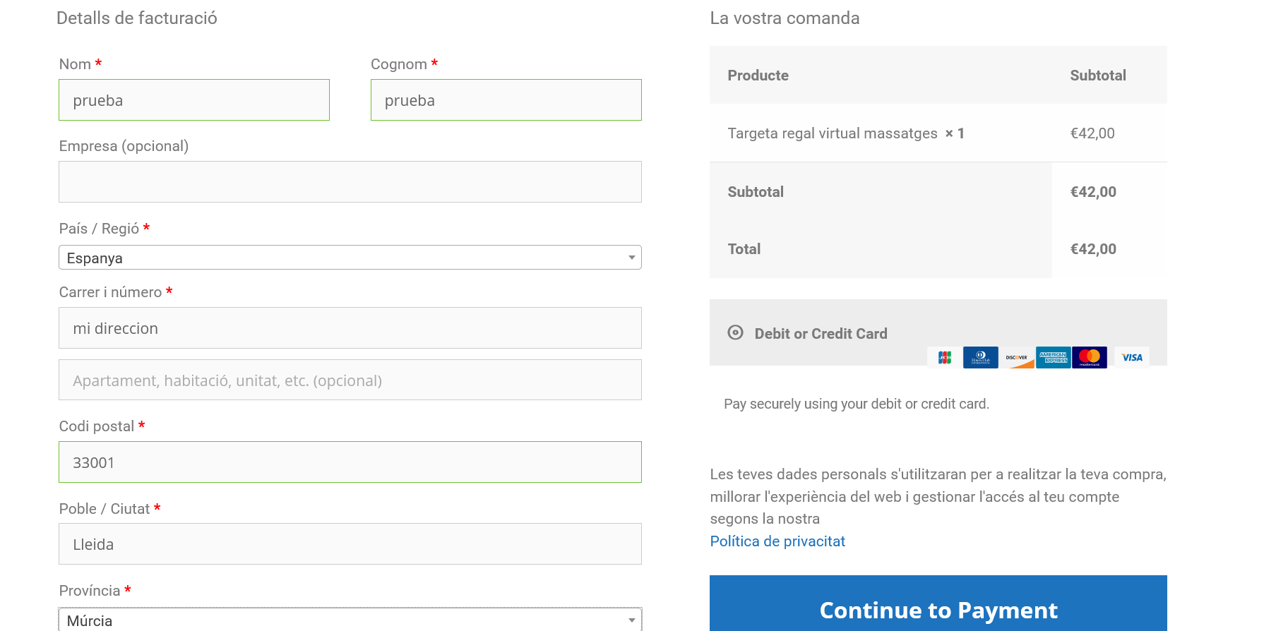

Hola Joana,
Disculpa si no logre comprender bien la consulta, puedo ver que ahora cuando realizo pruebas en tu sitio web al modificar las direcciones esto no se actualiza y no me muestra ningún método de envió.
Verifica si dentro de las opciones de destino envió tienes marcada la opción de Por defecto a la dirección de facturación del cliente, si no es asi, configurala de esta forma y verifica su al actualizar cualquier dirección dentro de la tienda se muestras las zonas de envió de forma correcta.
Puedes verificar esto dentro de las opciones de Woocommerce -> Asustes -> Envíos -> Opciones de envió
Screenshot
Nos comentas como ha ido todo
Respondido : 28/12/2020 12:54 pm

Hola Joana,

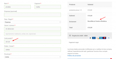

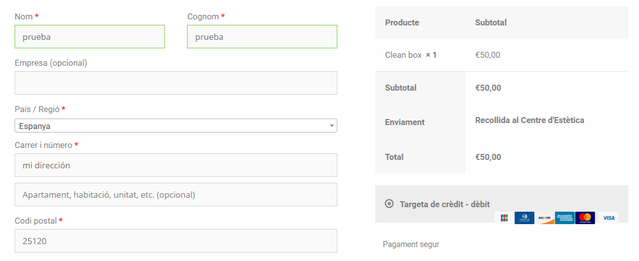

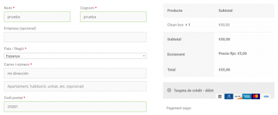

Puedo ver ahora que si aplico un envió con un código postal diferente al configurado me muestra lo siguiente
Screenshot

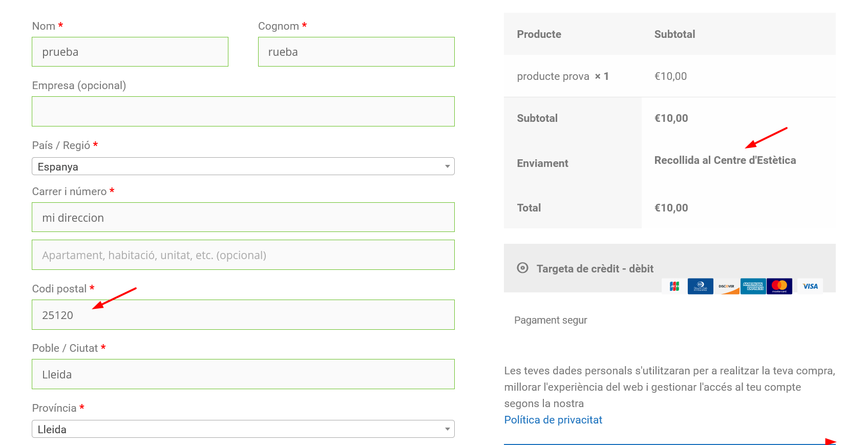

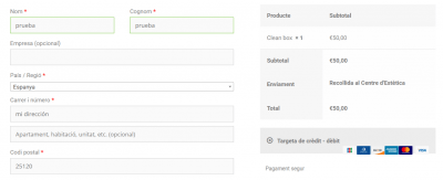

Si aplico el código postal por ejemplo 25120 veo que se aplica un envió de recogida local, es este el método que deseas mostrar?
Screenshot

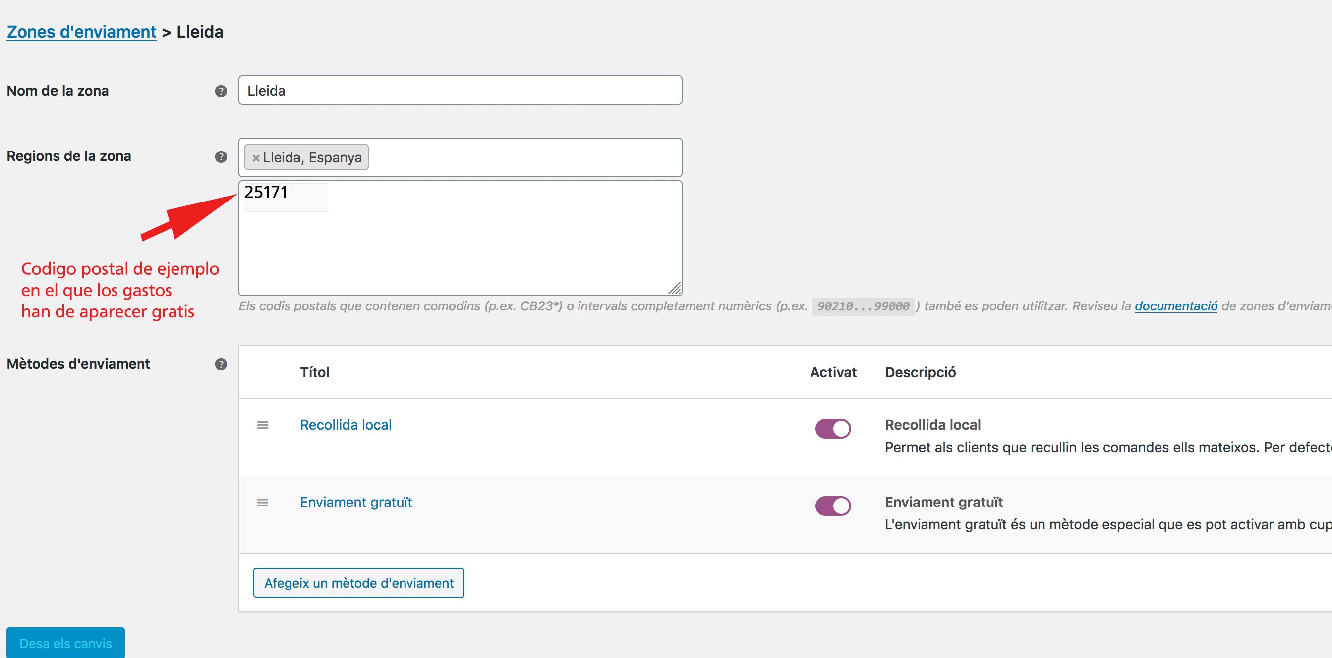

Si es así ahora solo debes configurar un método de envió gratuito dentro de la zona Lleida, de esta forma al marcar este código postal deben mostrarse las opciones que deseas

Respuestas: 70
@karen Karen,  tal como me comentas, es lo que quiero, que al colocar el codigo postal salga recogida en tienda...
Ahora, que debo hacer, otro que ponga gratuito? sin coste... debajo del de recogida en tienda... ya no me carga nada al poner el codigo postal

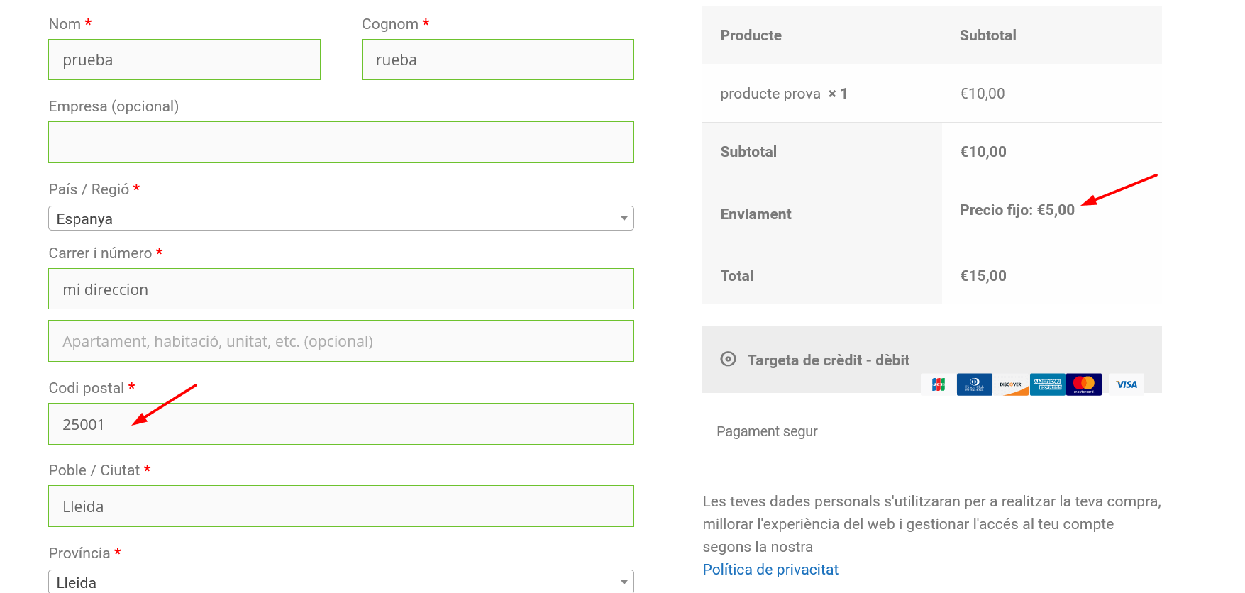

Respuestas: 12466

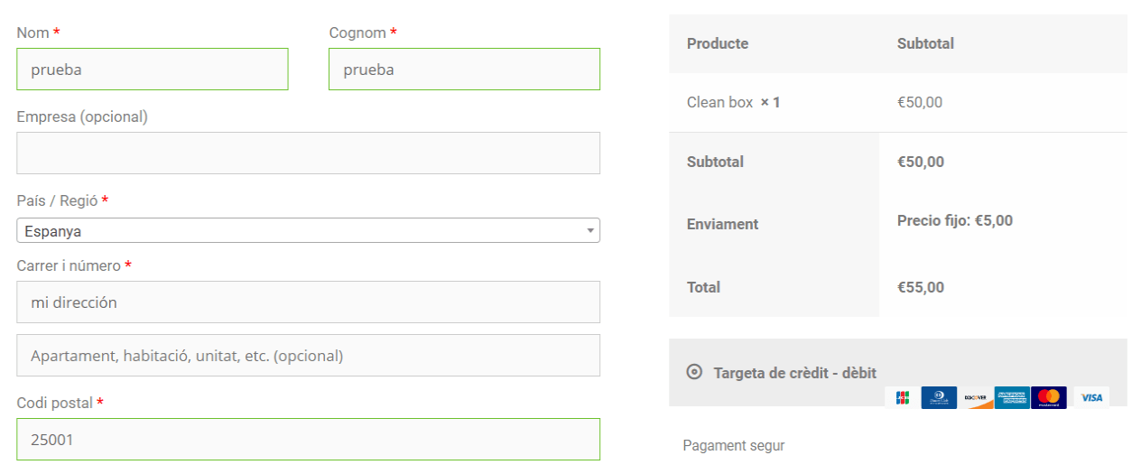

Hola Joana,
No comprendo a que te refieres, si ingreso a tu página veo que esta funcionando correctamente:
Al agregar un código postal 25001, y al agregar uno directamente de la ubicación por ejemplo 25120 muestra lo siguiente:
Coméntanos que es lo que no logras ver si no vez estos cambios intenta borrar tu cache.
Respondido : 28/12/2020 2:39 pm

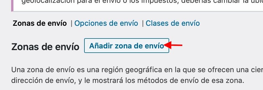

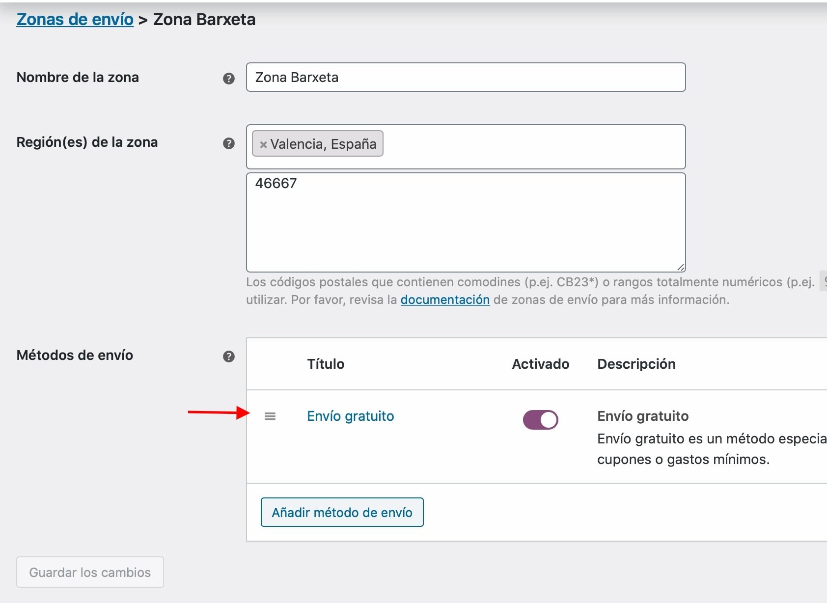

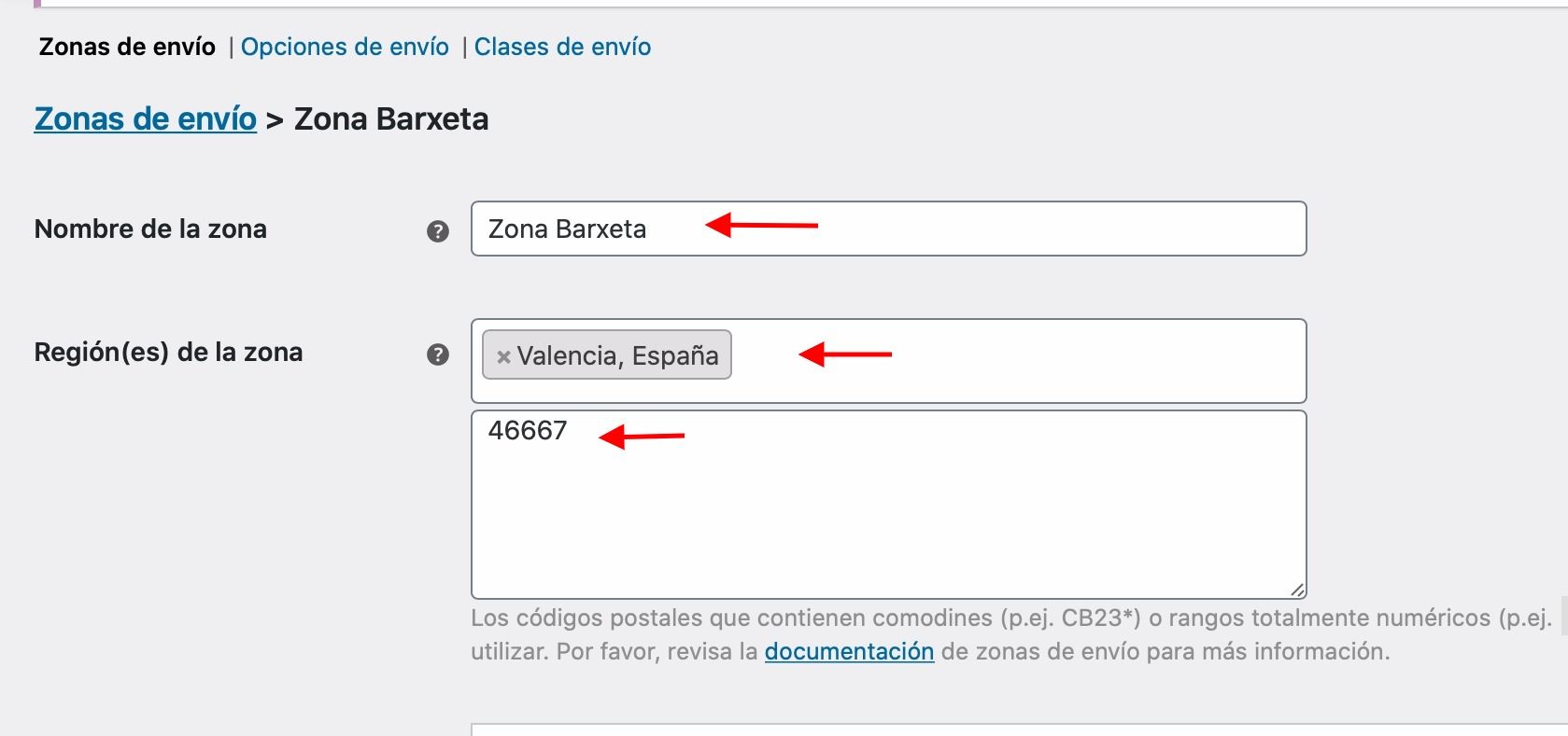

Hola Joana.
Tienes que crear una zona de envío para las poblaciones que no tengan gastos de envío o sea gratuito.
.- Accede a WooCommerce -> Envío y añade una nueva zona de envio.
screenshot nimbus capture 2020.12.28 16 00 44
.- Añade el nombre de la zona, la región y el código postal
screenshot nimbus capture 2020.12.28 16 04 36
.- Añade un metodo de envio para esa zona.
screenshot nimbus capture 2020.12.28 16 06 03
Guarda los cambios y comprueba si se aplica ese método en el código postal que le indicaste.

Respuestas: 70
@pepesoler Gracias
Si si, Pepe, ya o tengo hecho, por fin funciona!!!!
