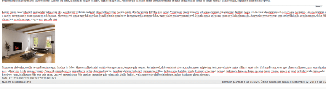

Saludos,
Por favor me podrían colaborar con:
1. Como puedo insertar imágenes destacadas sin que estas se duplique en la pagina/post (Ver imagen adjunta), estas se insertar automáticamente en las paginas/post. ¿Cómo puedo insertar imágenes destacadas, pero que estas no aparezcan nuevamente en las paginas/post de forma automática?
2. No aparece la imagen Thumbnails de las paginas/post al compartir en Facebook., ¿Qué Plugins podría utilizar?

Hola Edwin,
Coloca el leer mas y luego la imagen abajo de dicho leer mas no arriba tal cual adjunto en captura:

Para este tema que estás utilizando la forma correcta de operar sería agregar en la entrada solo la imagen destacada, sin insertar la misma imagen dentro del texto de artículo. De esta forma solo se mostraría una vez.
Ten en cuenta que la imagen destacada está pensada para mostrarse tanto en el listado de entradas del blog como en la vista detallada de la entrada.
Por supuesto, puedes agregar imágenes adicionales directamente en el texto de la entrada (con la opción de Añadir objeto), pero estas deberían ser imágenes distintas a la destacada.

Por favor corrígeme si estoy equivocado, dado que quiero entender, La imagen destacada es una imagen en miniatura que normalmente se usa en paginas que visualizan listas de entradas, es decir una imagen destacada es la foto (cualquiera no necesariamente del contenido) de inicio de algunas de la entradas o paginas (relaciono video: http://youtu.be/7oQeAlbjvYM).
Para el caso del tema kallyas - Wordpress que uso por su elegancia y estructura, este CONCEPTO debe aplicar IGUAL a paginas y entradas (creo no podría ser otro diferente), te adjunto imágenes de paginas de mi sitio en mantenimiento; donde puedes observar que el comportamiento es totalmente NORMAL/CORRECTO en las ediciones de paginas, pero NO en las entradas.,
De igual forma hice una prueba con el temas Twenty Eleven (Ver imagen)) y el comportamiento es totalmente NORMAL/CORRECTO en las ediciones de paginas y entradas, NO HAY DUPLICIDAS de imágenes destacadas Vs Insertadas, te relaciono imágenes:

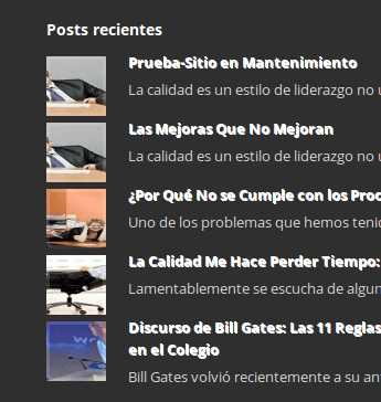

1. Desapareció la duplicación de imagen destacada en la introducción del post y en el contenido del post esta parte en general siento que esta solucionado.
2. Por ahora Siempre tengo que insertar MORE después de la imagen y aparece el resumen del post y la imagen, y b]Desapareció la duplicación de imagen en el contenido del POST/NOTICIA; esta parte en general siento que esta solucionado.
3. Ahora observa que NO se muestran las IMAGENES miniaturas de las entradas en los LATEST POSTS; al "Content Grey Area" de "Page Builder" del Pack kallyas - Wordpress. habiendo asignado una imagen destacada.
4. Seria posible algún plugins que automáticamente muestre las miniaturas en los LATEST POSTS y al compartir en facebook?.
5. En actualizaciones futuras del Pack kallyas - Wordpress, me afectarían estos cambios?

Hola Edwin,
Puedes facilitarnos una captura detallando el problema para poderlo revisar?

Hola Edwin,
Puedo ver las imágenes correctamente:
Sobre el plugin de Facebook puedes hacerla en otro hilo para no alargar el post. Es posible que en la actualización de la plantilla se vean afectados los cambios.

Hola Johnny,
NO se muestran, las IMAGENES miniaturas de las entradas en los LATEST POSTS, ye elimine cookies y nada.
Confírmame.
Respondido : 06/11/2013 3:06 am
Hola Edwin,
Ya no se visualizan las imágenes como te mostré en la captura anterior seguramente realizaste algún cambio.
Respondido : 06/11/2013 3:34 am
