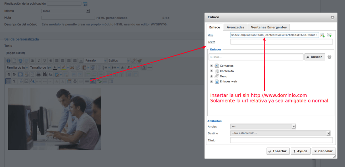

Para enlazar una imagen, imagino que esta imagen está dentro de un módulo "Personalizar HTML" ¿correcto?, por lo que si accedes a dicho módulo y con el editor JCE (o el que utilices) habilitado, seleccionas la imagen y en el icono del editor (cadenas) haces clic:
Después en la ventana modal que se abre insertas la url "relativa" (sin http://www.dominio.com), ya sea url amigable o url normal.
Guardas los cambios y verificas que funciona.

Te aclaro que lo que quiero es que al darle clic a la imagen que esta en Telefonia VOIP, de mas información sobre este servicio. Es decir, que redirija al usuario a una URL interna, y no tener que enlazarlo a un item del menu de navegacion, que es como esta en estos momentos.
