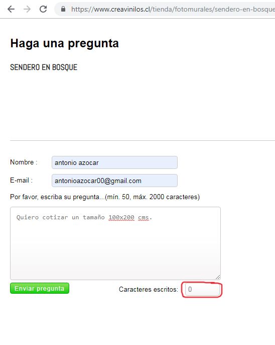

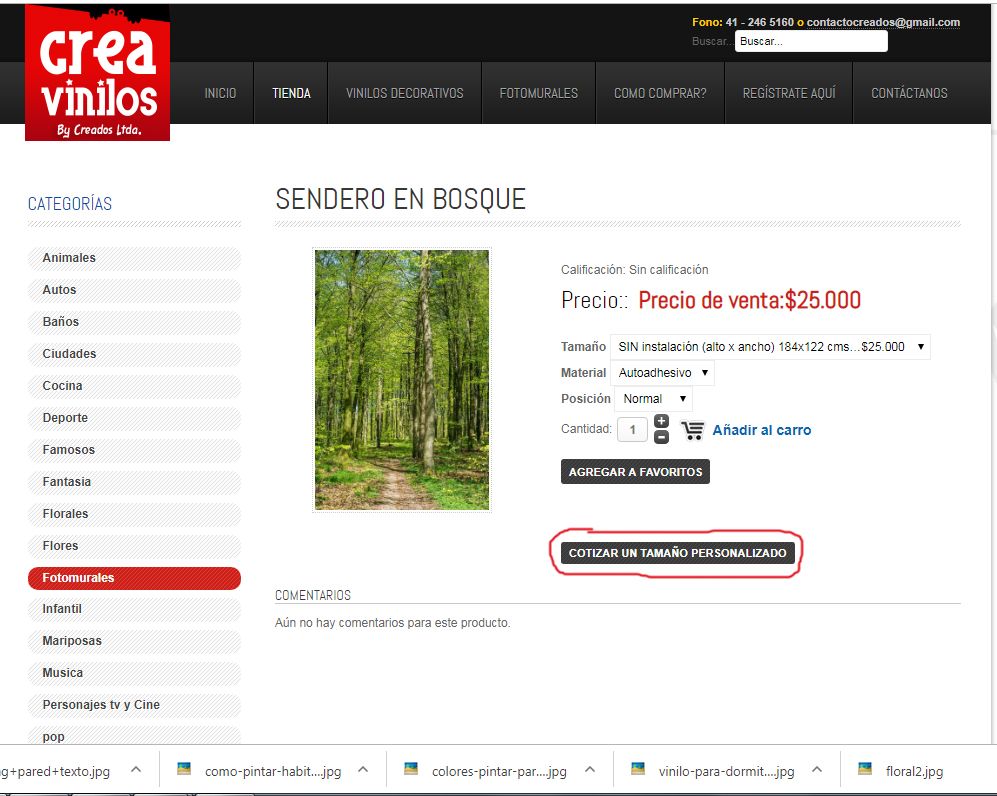

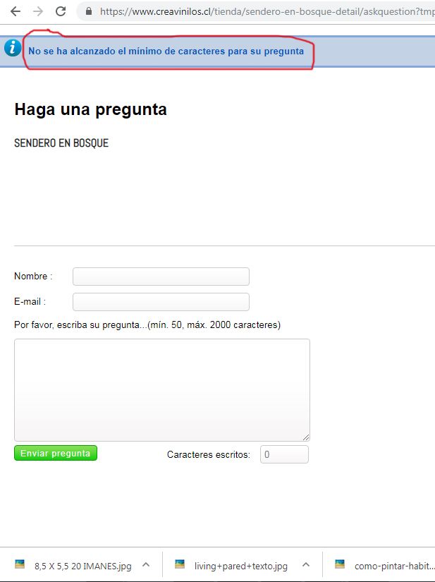

Tengo una web con la plantilla Ja-tiris y virtuemart, y en el detalle de los productos hay un botón que dice "cotizar un tamaño personalizado" que es un formulario simple, pero al escribir el mensaje no suma ningún carácter, entonces no me deja enviar nada porque es como si no hubiese escrito nada, que puede estar pasando? antes funcionaba bien...adjunto pantallazo.

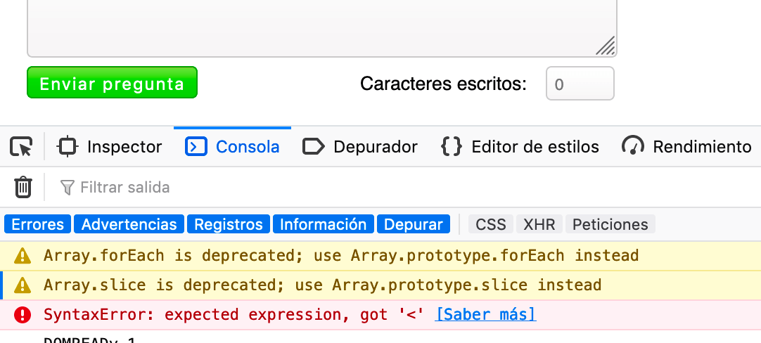

El problema viene de un plugin o modulo llamado askquestion, el cual está insertando el siguiente código javascript:
    var _mfq = _mfq || [];
    (function() {
        var mf = document.createElement("script");
        mf.type = "text/javascript"; mf.async = true;
        mf.src = "//cdn.mouseflow.com/projects/94efbb5d-fa4b-4d53-b4f1-96788eff9ae6.js";
        document.getElementsByTagName("head")[0].appendChild(mf);
Para ser concreto, se está detectando un error de sintaxis debido a que sobra una etiqueta de cierre , la ultima. No sé si hiciste alguna modificación de código de la plantilla o del plugin o modulo Askquestion, o si recientemente instalaste alguno adicional.

Hola, gracias por la respuesta. Yo no he tocado nada por eso me parece extraño, entonces tendría que modificar ese código para solucionar el problema? de ser así, donde lo encuentro?

Veo que se reporta un error de sintaxis, tal como se ve en la imagen adjunta, este template lo has comprado?, verifica si tienes actualizaciones.

Has modificado manualmente algún archivo agregando o quitando código?, te lo comento porque veo lo que aparecen la imagen adjunta, código javascript con la etiqueta html dentro de otro, lo cual es incorrecto.
De manera general si no has tocado nada y el template que usas no te causa el problema, tendrías que ir desactivando extensiones para ver si alguna te causa el problema.
Lo otro es que sea algún bug de virtuemart, en este caso tendrías que ver si tienes actualizaciones pendientes.
Mejor realizar estas pruebas en un clon de tu sitio.
