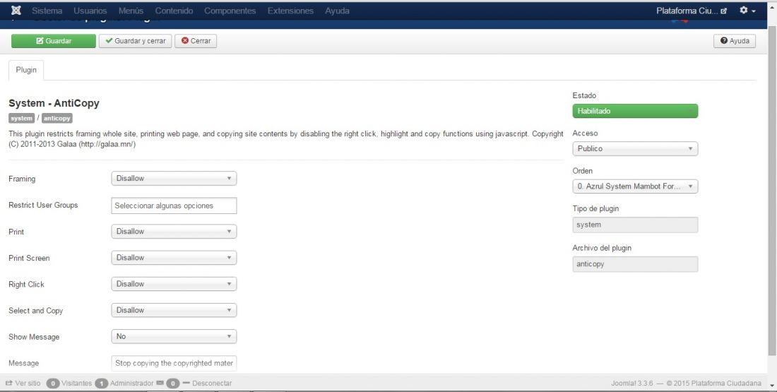

Te adjunto imagen por si algo estoy haciendo mal.

Tienes una cosa mal configurada. En el campo Restrict User Groups elige la opción Público. En caso contrario, las restricciones no se aplicarían a ningún grupo de usuarios.
Ten en cuenta que estos sistemas de protección tampoco garantizan que un usuario pueda copiar los contenidos de una página, si tiene unos conocimientos mínimos. Por ejemplo, el usuario podría descargarse la página completa y, desde ahí, copiar los textos.
