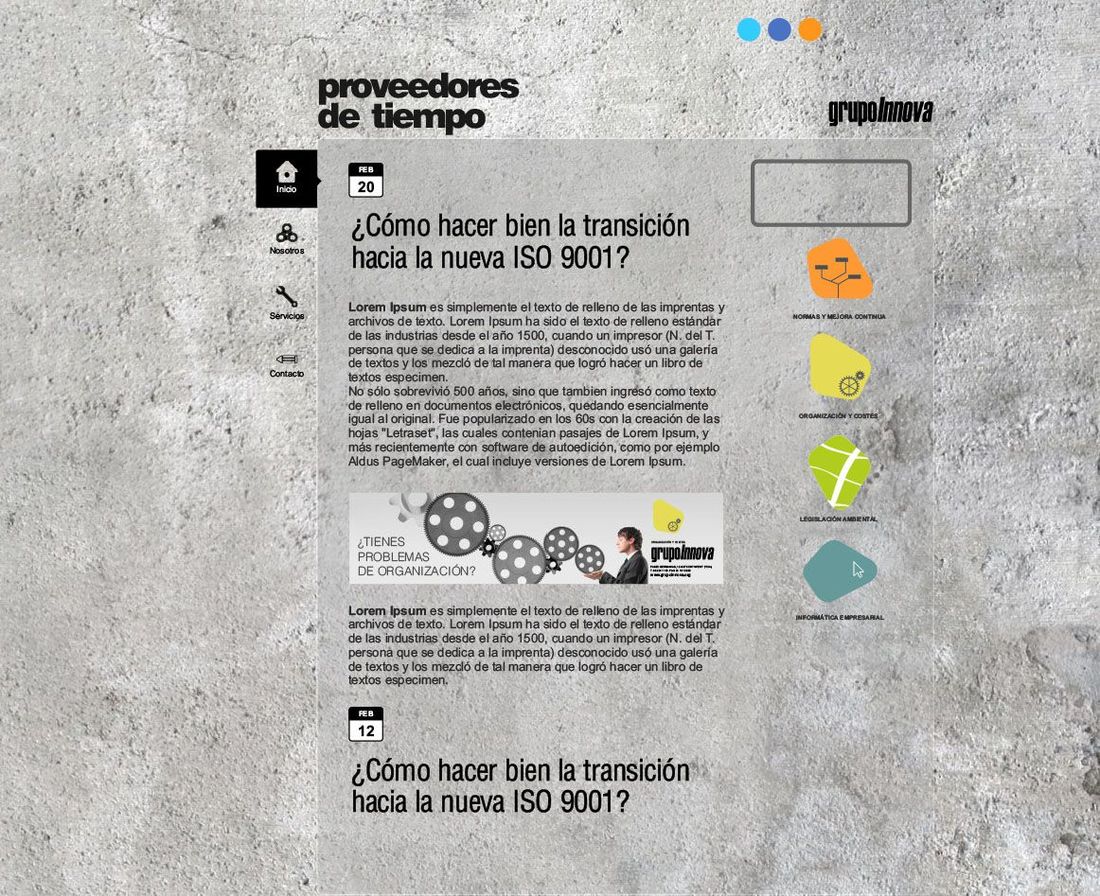

adjunto una imagen como referente de lo que cómo pretendo que quede este blog de Wordpress.
El punto importante es el siguiente:
• Poder añadir el fondo que quiera (ver ejemplo). Veréis que la plantilla Pace ofrece unos personalizados, pero debo poder añadir el del ejemplo.
Gracias y saludos!

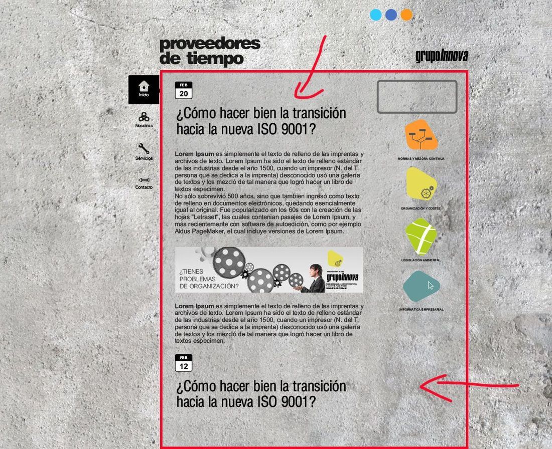

también me refiero a, como verás en la imagen adjunta, el fondo blanco donde aparecen las entradas, que pueda estar en transparente para dejar ver el fondo.
Muchas gracias,
Emigdio
Respondido : 09/03/2015 2:48 pm
No te recomiendo dejar el fondo de la parte de contenidos transparente, ya que dificultará la lectura de tu web.
Dicho esto, si quieres hacer esto transparente edita el archivo wp-content/themes/yoo_pace_wp/css/layout.css y, previa copia de seguridad del mismo, añade el siguiente código al final:
#block-main {
background: none !important;
#block-main > div {
Respondido : 09/03/2015 3:29 pm
