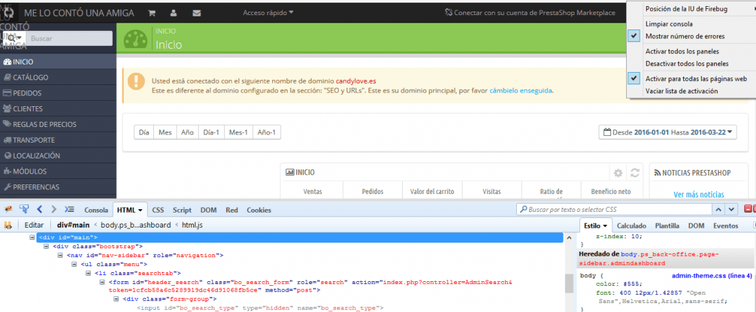

Mediante la herramienta firebug puedes revisar si existe algún tipo de conflicto, puedes revisar el siguiente enlace si te es de utilidad: https://www.webempresa.com/blog/detectar-conflictos-de-jquery-javascript-mootools-mediante-la-herramienta-firebug.html

Ya he instalado la herramienta que me has dicho. El problema es que no entiendo nada de programación y no se como funciona. Tengo activadas la casillas de listar errores, pero no tengo manera de ver si da alguno.

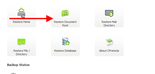

Puedes restaurar una copia desde cPanel con la herramienta cPremote
.- Acede a cPanel desde tu Área de Clientes
.- En cPanel, apartado ' Archivos ', selecciona cPremote Remote Backup Management
.- Selecciona ' Restore Document Root ', añade el correo donde quieres que te manden la información de la restauración y la fecha que quieres que se restaure

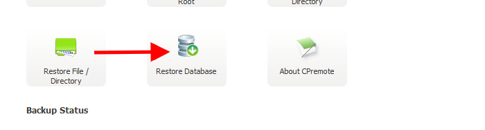

.- En cprenote, selecciona Restore Database y sigue los mismos pasos que en el anterior.
Nota: La fecha de restauración de los archivos y de la base de datos tiene que ser la misma.
Nota: Esto restaurara todos los datos por lo que primero tendrás que revisar sobre todo los pedidos que tengas posteriores a la fecha de la restauración.
