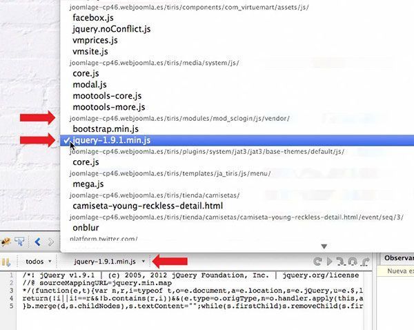

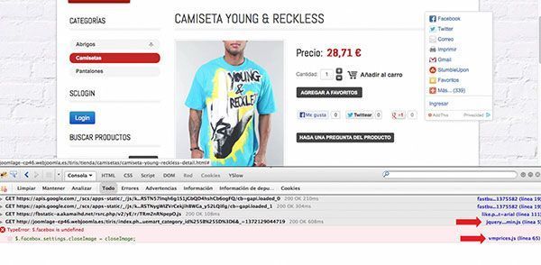

En la consola se cargaran las diferentes librerías del sitio web, al repetir la acción que tiene el problema se mostrará la información de errores o conflictos entre extensiones.
Al navegar sobre los ficheros podremos verificar las extensiones que causan conflictos, para verificar si el modulo o plugin es el origen de la inconsistencia hay que despublicarlo y nuevamente probar si la web funciona correctamente.
