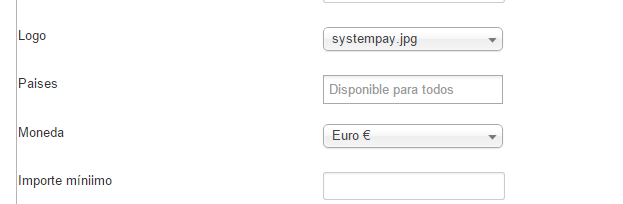

Hola de nuevo.
En la configuración del método de pago "tarjeta de crédito" me da a elegir entre varias imágenes, las cuales no me gustan y no se adaptan a mi país. Necesitaría poder poner mi propia imagen. No me da la opción de examinar y subir la imagen que yo quiero.
¿Como puedo hacerlo? Muchas gracias.

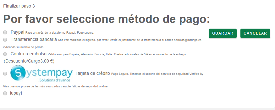

De manera general sería reemplazar la imagen del archivo físico, sin embargo sería bueno ver la ruta, para esto necesitamos ver la imagen que se imprime actualmente

Si quieres puedes cambiar la imagen reemplazandola directamente, debes reemplazar el siguiente archivo :
/images/stories/virtuemart/payment/systempay.jpg

Sería cambiar la imagen esa de "systempay" que sale en azul por la que yo quisiera.

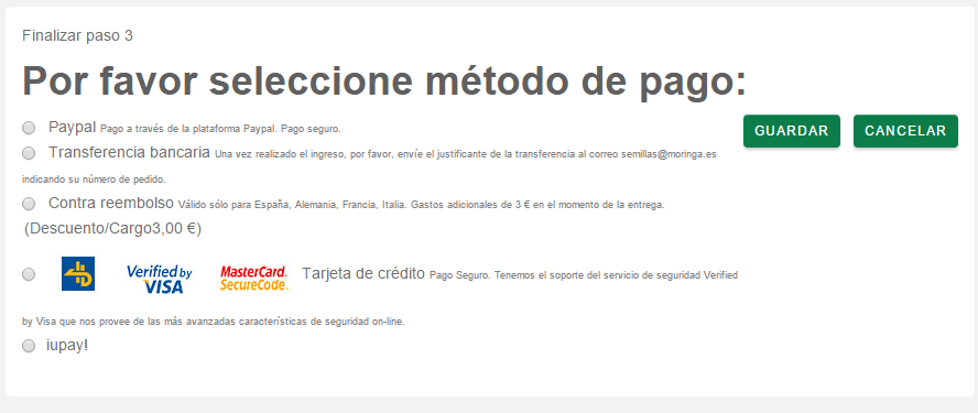

Olé!!
Así, sí!! Ya se ha cambiado. Mil gracias!!

Aprovecho el hilo para otra duda que me ha surgido: en la imagen anterior, ¿como puedo poner una pequeña descripción después de la opción de upay! ?
Lo he intentado desde dentro de la configuración de Tarjeta de Crédito, que es desde donde se activa esta opción, pero no me aparece... Y sería la leche si se le pudiera poner también una imagen, aunque me conformo con una pequeña descripción.

Será necesario aplicar cambios de Redsys para mostrar la descripción de iupay.
Edita el archivo plugins/vmpayment/redsys/redsys.php y, previa copia de seguridad del mismo, cambia el código (línea 392):
        $html .= '
_psType . '_id_' . $plugin->$pluginmethod_id . '_iupay" value="' . $plugin->$pluginmethod_id . '_iupay" ' . $checked_iupay . ">n" . 'n";
por este otro:
        $html .= '
_psType . '_id_' . $plugin->$pluginmethod_id . '_iupay" value="' . $plugin->$pluginmethod_id . '_iupay" ' . $checked_iupay . ">n" . 'n';
Una vez hecho esto edita el plugin de Redsys en la administración de Virtuemart y pulsa en la pestaña Configuración. En el parámetro Título para iupay! pon la descripción que quieras mostrar para esta forma de pago.

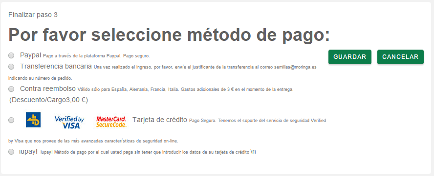

Hecho!
Y sale lo siguiente:
Como véis, al final del texto de descripción de upay! sale una especie de "/n".
He puesto doble comilla en el código que me pones, en la "n" del final, y se me queda la web en blanco. He vuelto a poner la comilla simple, y me sale lo que te adjunto...

Prueba poniendo lo siguiente:
$html .= '
_psType . '_id_' . $plugin->$pluginmethod_id . '_iupay" value="' . $plugin->$pluginmethod_id . '_iupay" ' . $checked_iupay . ">n" . '';

Ahora sí, perfecto. 😉
