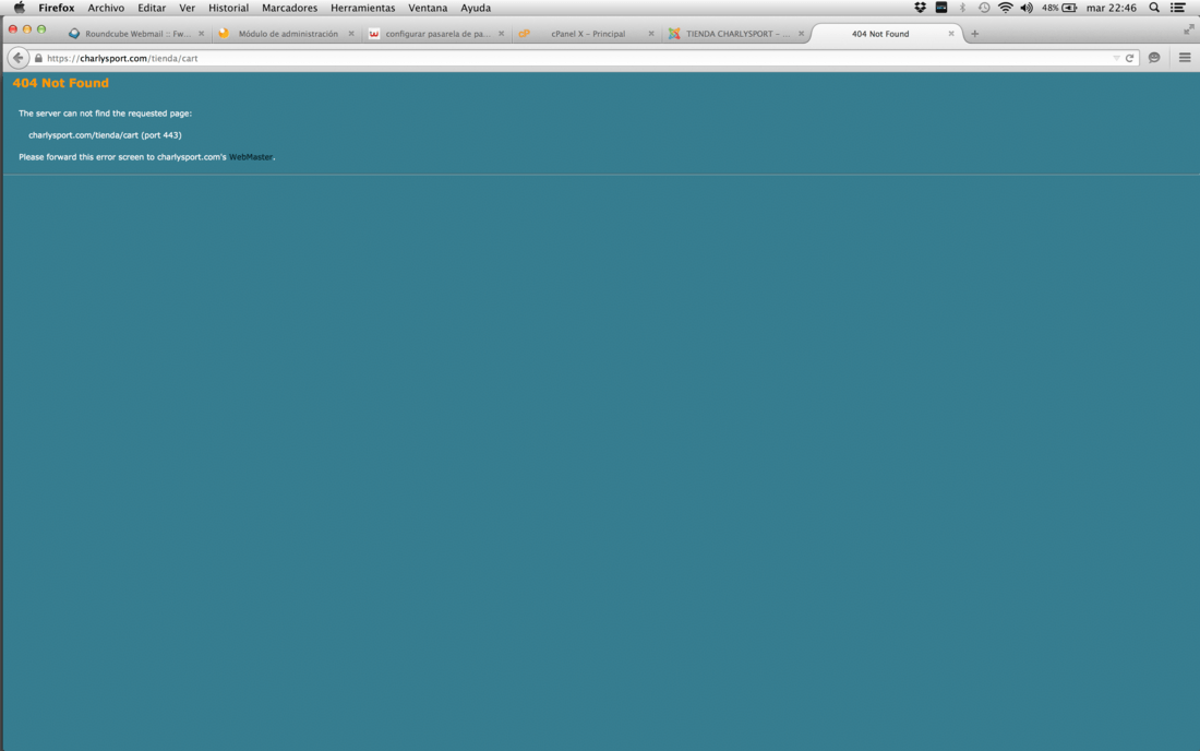

Hola, ¿este mensaje indica que tengo que abrir el puerto 443? desd el host?, saludos:pepo

Por lo que veo te da un error 404 es decir que el sitio a donde intentas acceder no existe o no se encuentra disponible en estos momentos.
Parece que no está del todo instalado bien la tienda o tienes problemas de enlaces permanentes (url amigables) en el sitio. No obstante, si no puedes volver a entrar te recomendaría que restaurases con cpRemote la página. o desde algún backup reciente de forma manual

Gracias rafael, tenias razón era un problema de las urls amigables, las he desconectado y he podido hacer los test, ahora estoy pasando a la fase real, muchas gracias

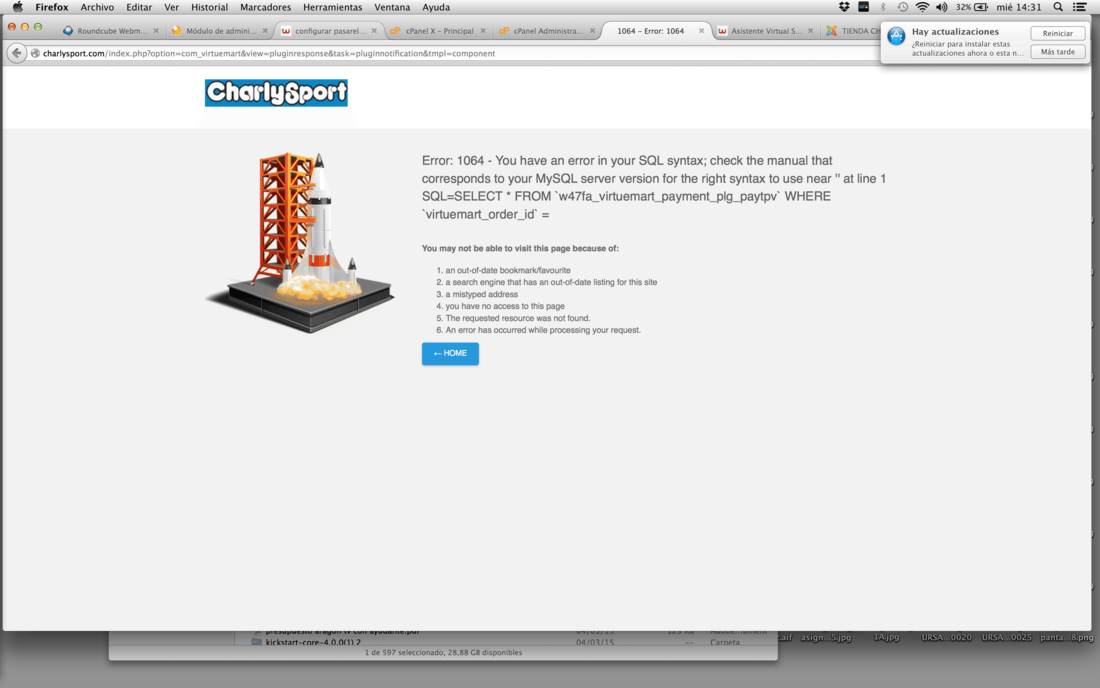

Adjunto el mensaje de error en la administarcion virtual
Respondido : 11/03/2015 10:56 am
mikel
Respuestas: 149
Ese error 500 deberías de poder verlo con más detalles en el error_log de tu dominio. Allí te indicará el fichero y la línea donde se está produciendo.

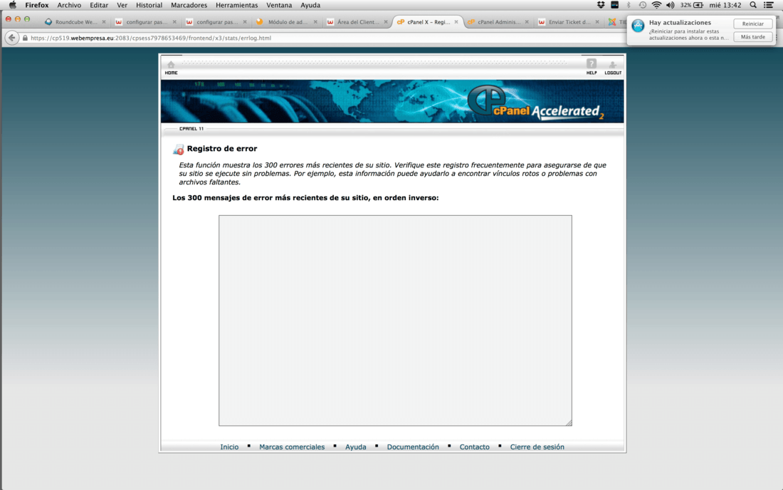

No tengo errores en error_log de mi dominio ... (adjunto pantalla)

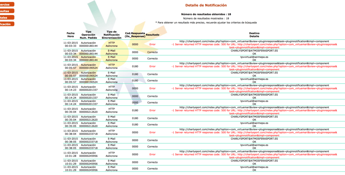

El provehedor de la tpv virtual me dice:
Tras la conversación mantenida, le informamos que hemos visto que se realizaron pruebas de compras y hemos detectado un problema con la notificación http. La URL de notificación http que nos está enviando es errónea. Esta url se especifica en el campo: url de notificación (Ds_Merchant_MerchantUrl).
Si quiere ver el error en la notificación acceda al "Módulo de Administración":
1.- Acceda al Módulo de Administración en Test: https://sis-t.redsys.es:25443/canales/bbva/.
2.- Acceda a administración del TPV Virtual y pulse el botón "Notificación".
3.- Seleccione una fecha. La fecha filtra las notificaciones desde ese día.
4.- Revise los errores que aparecen. Fíjese en la URL que aparece en la columna "Destino Detalle" podrá ver la URL de notificación que nos envío en el parámetro Ds_Merchant_MerchantURL. Para reproducir el error copie en su navegador esta URL.

Sigo los pasos y en el 4 ... (adjunto pantalla)

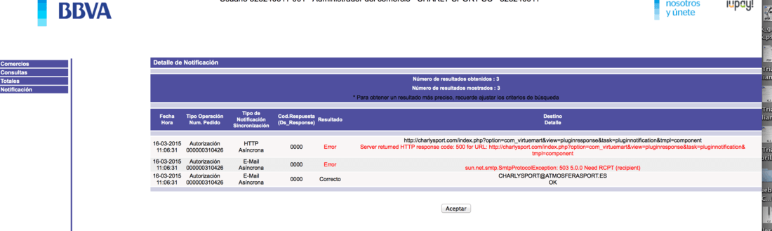

Hola, y gracias por mantener el hilo abierto, tengo las claves en modo real , he realizado un pago con mi visa real y me lohan descontado de la cuenta y lo ingresado en la tienda on-line, pero hay un problema y la web no lo confirma, lo mantiene como pendiente.
En la pagina del TPV en la pestaña de notificacion da unos errores ... que adjunto. Saludos:pepo
Respondido : 16/03/2015 4:16 pm
mikel
Respuestas: 149
Es un error 500 deberías de verlo con más detalle en tu error_log, ahí te dirá el fichero y la línea que te está dando el error.

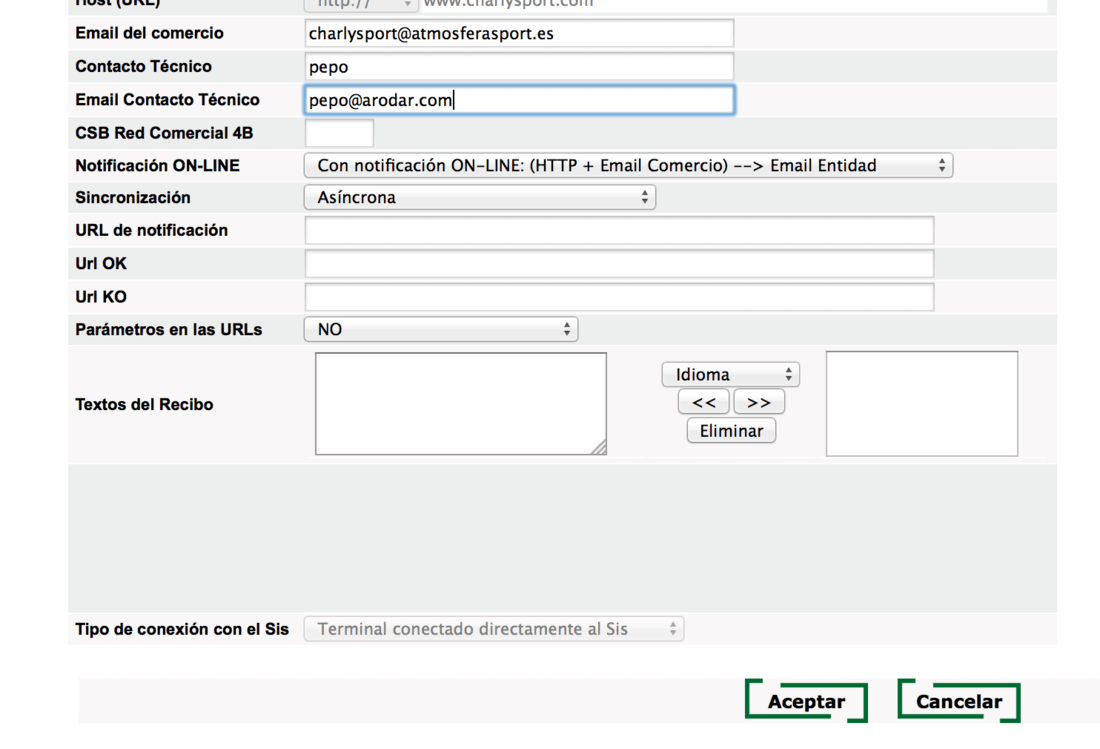

Gracias Mikel, el caso es que siguiendo hilos del foro (antiguos) y la info del tpv, ¿crees que tengo que rellenar las url que ahora estan vacias, en el sitio del tpv?. Te adjunto pantalla
