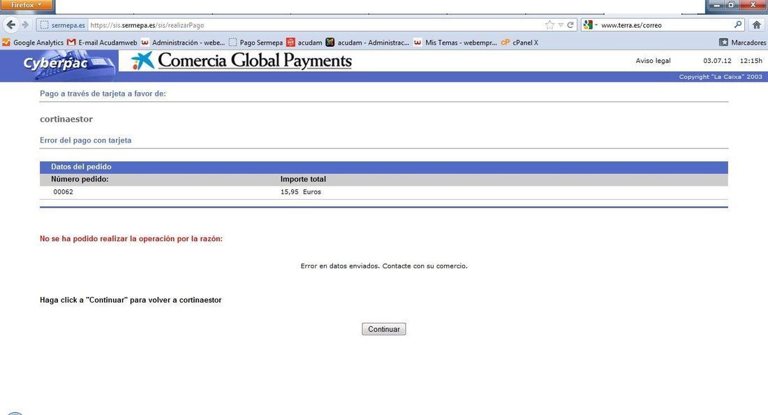

Hicimos un clon de nuestra tienda ubicada en otro dominio y la pasamos a este cambiando la base de datos etc. En principio todo está bien. El problema ha surgido al configurar la pasarela de pago. He modificado el archivo de configuración en virtuemart cambiando el código de comercio y la clave para que coincida con los facilitados por el banco. También he modificado los archivos de notificación con los datos nuevos. Pero cuando llego a la fase final del pedido en la que debe conectar con el banco, me da este error:
"No se ha podido realizar la operación por la razón:
Error en datos enviados. Contacte con su comercio."
¿Sabéis cual puede ser la causa?

tenia la misma configuración enContenido solo visible a usuarios registrados y funciona bien. Hice un clon de la tienda para pasarla a este otro dominio y modifiqué el código de comercio y la clave por las que me facilitó el banco para esta nueva tienda.
adjunto captura error

En ocasiones es mejor empezar de cero para tratar de evitar errores que no se estén viendo en un primer momento.
Lo primero sería tratar de localizar el error. En primer lugar, es posible que los datos de la nueva pasarela de pago que te hayan proporcionado sean los de prueba y, en cambio, al haber clonado el sistema de pago de la otra web, estés usando la url del entorno real.
Por otra parte, cuando al conectarse con la pasarela de pago te sale el error que comentabas:
Si desde el navegador eliges la opción de ver el código fuente te tendría que salir un mensaje con el número del error, algo tipo Sis042. Con esta información se puede obtener más información del tipo de error que está ocurriendo.
Respondido : 03/07/2012 12:49 pm
Respuestas: 2682
Gracias. Lo he hecho partiendo de cero y ha funcionado. Tema resuelto 🙂
